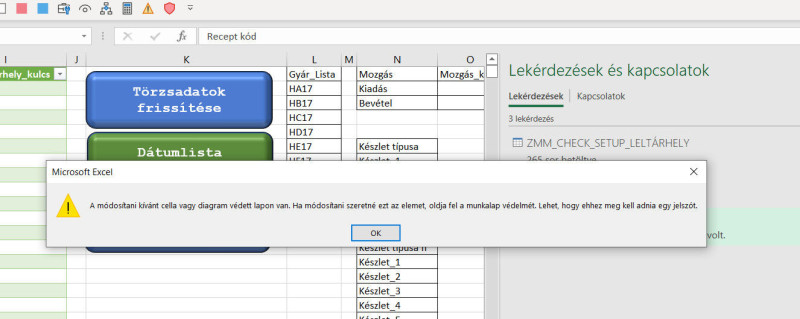

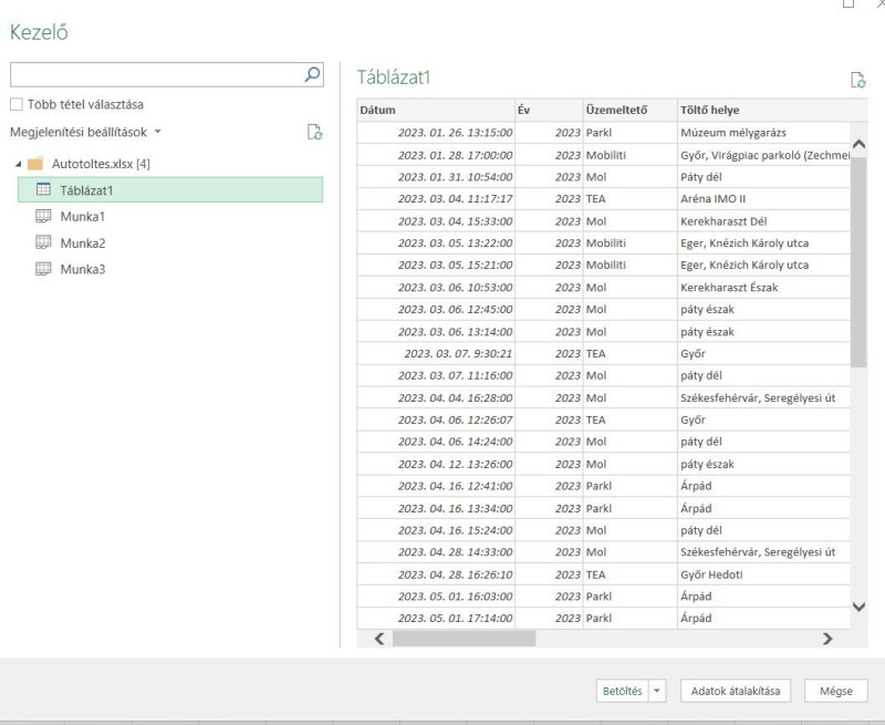

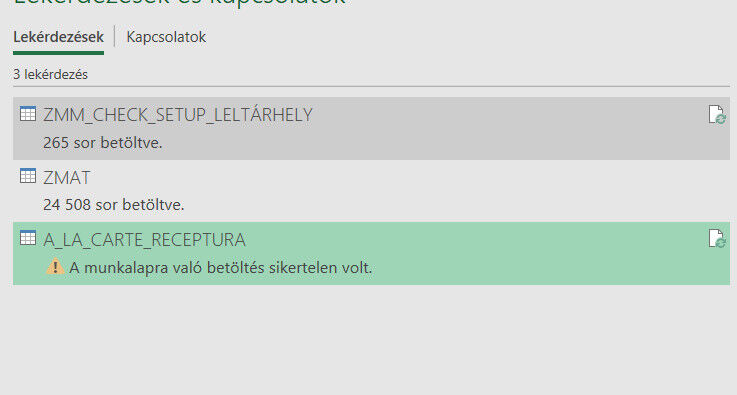

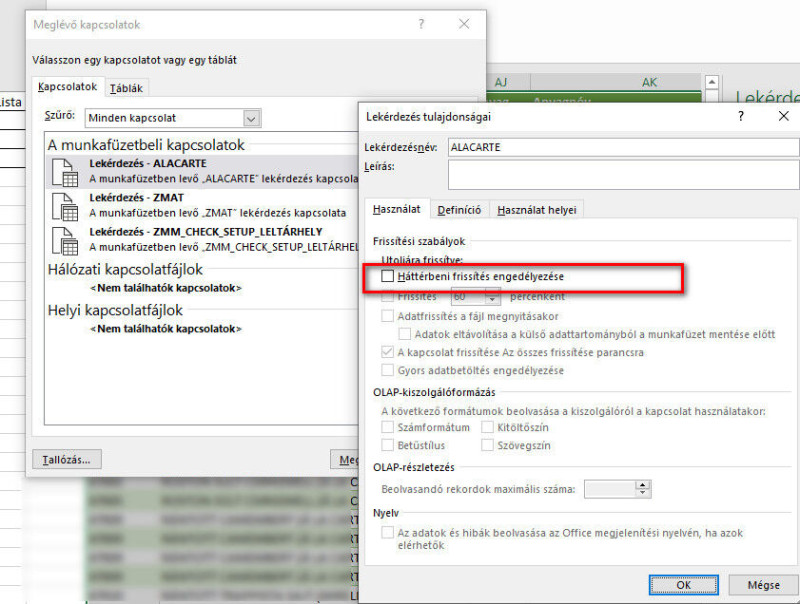

Miért lehet az, hogy van 3 excel fájl amiből beolvastatok adatokat és 2 tökéletesen működik a harmadik esetében mindig kiírja hogy védett a munkalap.
Sub TorzsadatFrissit()'' Makró3 Makró''Sheets("Törzsadat").Unprotect Password:="XXXXXXX" 'feloldjuk a munkalapok védelmétActiveWorkbook.Connections("Lekérdezés - ZMM_CHECK_SETUP_LELTÁRHELY").RefreshActiveWorkbook.Connections("Lekérdezés - A_LA_CARTE_RECEPTURA").RefreshActiveWorkbook.Connections("Lekérdezés - ZMAT").RefreshSheets("Törzsadat").Protect Password:="XXXXXXXX", UserInterfaceOnly:=True, AllowFormattingColumns:=True, AllowFiltering:=TrueEnd Sub
Már próbálkoztam a sorrend felcserélésnél is de nem segít

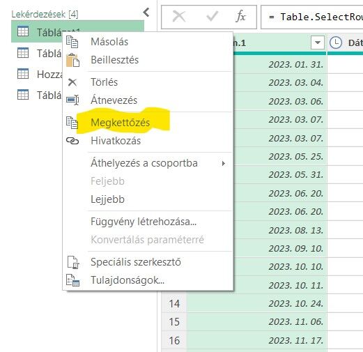

Beszívod mindenütt szövegként a dátum oszlopot. Ebben az esetben az AM-PM nek ott kell lennie az oszlopban ha jól gondolom.
Kiszűröd azokat a sorokat amelyekben nincs AM-PM (szövegszűrő nem tartalmazza AM és nem tartalmazza PM.
Az így létrejött "maradék" táblát mented egy munkalapra.
Ezután visszamész a lekérdezés szerkesztésbe. Törlöd az előző szűrőt és beállítod a szövegszűrőt tartalmazza AM vagy PM.
A bal oldalon a táblázat nevére jobb egérgomb - Megkettőzés (így nem kell ismételten beolvasnod)
A második táblában: Dátum oszlop felosztása / alapján. A hónap és nap oszlop felcserélése. A három oszlop egyesítése. A nem szükséges oszlopok kitörlése. Az oszlopok elnevezése mint az előző lekérdezésben, ha szükséges.
Ezután Bezárás és betöltés adott helyre - egy másik munkalapra érdemes.
Ezután az Excelben a lekérdezése állva - lekérdezések egyesítése - kiválasztod a két lekérdezést és egyesíted.
Szerintem rövidebb ideig tart, mind ezt itt elolvasni.

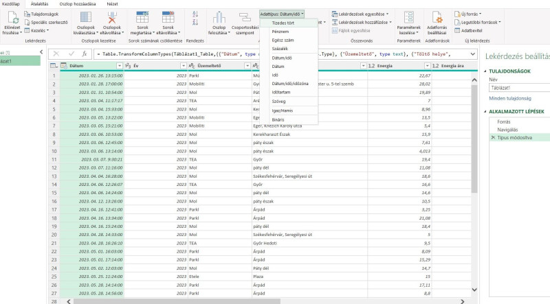

Egy teljesen vad kérdés:
Mi történik, ha nem azonnal "behúzod", hanem az adatok átalakítását választod?
Ezután a Dátum oszlopra az adattípus módosításánál kiválasztod a tizedes törtet.
Elvileg ebben az esetben a dátumok számmá változnak. Utána pedig visszaállíthatod dátum formátumúra.

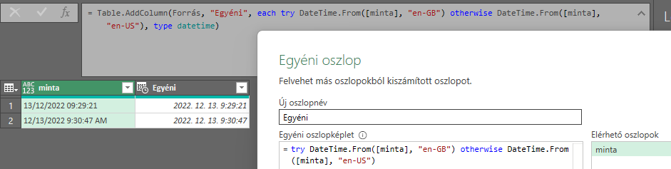

Egyszer már kínlódtam az alábbi a kérdéssel, de újra fel kell tennem, de most Power Queryben kellene megoldanom ugyanezt a problémát.
Nyers adatokban kétféle képpen vannak eltárolva a timestampek UK és US formátumban. Miután Get data-val behúzom az adatokat Power Query Editorba, az oszlop automatikusan Time&Date lesz, de a US formátumú adatok ignorálva lesznek.
13/12/2022 09:29:21
12/13/2022 9:30:47 AMKérdésem tudnám a US formátumú timestampeket UK DD/MM/YYYY 24 órás formátumra átkonvertálni, mielőtt ignorálva lennének?
excelben erre ezt a megoldást találtam ki anno néhány topiklakó segítségével:
H11 cella: 12/13/2022 9:30:47 AM
J11 cella: =OR(ISNUMBER(SEARCH("am",H11)),ISNUMBER(SEARCH("pm",H11)))uk formátum:
=IF(J11=FALSE,H11,DATE(RIGHT(LEFT(H11,FIND(" ",H11)-1),4),LEFT(H11,FIND("/",H11)-1),MID(H11,SEARCH("/",H11)+1,SEARCH("/",H11,SEARCH("/",H11)+1)-SEARCH("/",H11)-1))+(TIME(HOUR(MID(H11,FIND(" ",H11)+1,1256)),MINUTE(MID(H11,FIND(" ",H11)+1,1256)),SECOND(MID(H11,FIND(" ",H11)+1,1256)))))
Gyakorlatilag felszeletelni a stringet, majd összerakni a helyes sorrendben.
Hasonló logika alapján meg lehet oldani ezt Power Query-ben is?
Előre is köszönöm

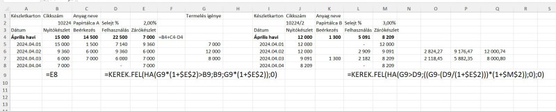

Folytatásnak itt egy minta:
Egymás mellett látod a két cikkszám "nyilvántartó kartonját". Középen a termelés igénye.
Magyarázat:
A 4. sorban van a beérkezés és felhasználás havi összesítése a nyitó-záró készlettel, így ebben a sorban minden nap után látszik a tényleges zárókészlet.
A felhasználás számítása:
A készletnél az utolsó sor alapján:=KEREK.FEL(HA(G9*(1+$E$2)>B9;B9;G9*(1+$E$2));0)
Megnézzük, hogy a napi nyitókészlet fedezte-e a selejttel növelt igényt - hiszen a beérkezés később lehet, mint amit a termelés igényel.
Ha igen, akkor a selejttel növelt érték kerül ide, ha nem, akkor a teljes nyitókészlet.
B készletnél:=KEREK.FEL(HA(G9>D9;((G9-(D9/(1+$E$2)))*(1+$M$2));0);0)
Megnézzük, hogy az A készlet fedezte-e az igényt, ha igen, akkor 0 az érték, ha nem, akkor a seletszázalékkal visszakorrigált A mennyiséget kivonjuk a termelés igényéből és a maradékot növeljük a B selejt%-kal.
Az eredményeket mindenüt felkerekítjük egészre, hiszen fél darabot nem lehet kiadni.
Így folyamatosan lehet látni mind az A mind a B készlet alakulását és a rendelkezésre álló mennyiéségeket.
Ez persze csak egy ötlet, talán van benne valamennyi ami hasznosítható számotokra.
Üdv. -

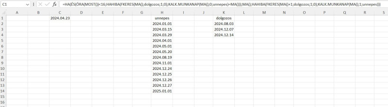

Fferi50
karlkani
#52546
Ezt most végigteszteltem az éven:=HA(ÉS(ÓRA(MOST())<16;NEM(HIBÁS(FKERES(MA();dolgozos;1;0))));MA();HA(ÉS(ÓRA(MOST())<16;HIBÁS(FKERES(MA();unnepes;1;0));HÉT.NAPJA(MA();2)<6);MA();KALK.MUNKANAP(MA();1;unnepes)))Működőnek találtam. Remélem nálad is megy.
A Kalk.Munkanap(MA();0;unnepes) volt a bűnös elsősorban, mert sajnos mindig az adott napot adja vissza. Valamiért nem derült ki számomra első körben.
Üdv. -

1. Oracle adatbázis ODBC-n keresztül, Office 2019 (32bit minden)
2. Voltak gondjaim az adatfrissítéssel, ezzel a megoldással sikerült biztosítsani, hogy frissüljenek az adatok és azokat küldje el.
3. Ebben már nem vagyok én sem biztos, de napközben dolgozom más táblázatokkal, akkor így gondoltam biztosítani, hogy a makró biztosan elinduljon
4. Mert amúgy nincs rá szükség, de hiba esetén akkor még rá tudok nézni gyorsan. Mint írtam, mellette dolgozok más táblázatokkal és azokat is tönkrevágja, lentebb a kép mi a végeredmény. Excel bezár és újranyit oldja csak meg. Windows feladatütemező nyitja meg, ha nem vagyok vagy hétvégén alvó állapotból felébreszti a gépet, elküldi amit kell és vissza alszik. Eseménykezelő nincs.

Ezek után a C1 cella képlete:=HA(ÉS(ÓRA(MOST())<16;HAHIBA(FKERES(MA();dolgozos;1;0);KALK.MUNKANAP(MA();0;unnepes)=MA()));MA();HAHIBA(FKERES(MA()+1;dolgozos;1;0);KALK.MUNKANAP(MA();1;unnepes)))
Vagyis amennyiben a mai nap munkanap és 16 óra előtt vagyunk, akkor a mai dátum kerül a C1 cellába, egyébként pedig a következő munkanap.
Szombaton (kivéve dolgozós), vasárnap és ünnepnap mindig a következő munkanap kerül a C1 cellába.
Így magán a feltételes formázási szabályodon nem kell változtatni.
Például van -12.000 db belőle, majd beérkezik 8.000, akkor az "A" még mindig mínuszos lesz, ami teljesen felborítja a HA képletet és minden logikát. Ha nullában MAXolom a "A" készletét, akkor nem számol negatívba a HA képlet se.
