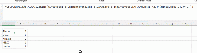

#54672
Szia,
Milyen Excel verziód van? Van Python gombod képletek menüben?
Milyen gyakran frissülnek a verziószámok?
Jelenleg nagyon sok adatban keres a képlet, miközben lehet hogy alig volt változás.
Amin el lehetne gondolkodni, hogy mondjuk az Excel megnyitásakor egy Power Query/Pivot segítségével meghatároznánk a receptekhez tartozó legutolsó verziószámot (ez egy keresési tábla lenne) és az egy FKERES/XKERES-el raknánk be a táblába. Ha szükséges menetközben kézzel lehet frissíteni keresési táblát.Az 54653-asban mutatott képlethez pár ötlet:
1) Többször használod ugyanazt a feltételt az A és B oszlopokra. Beszíneztem párszor.
A LET-et erre vezették be, ha van akkor érdemes használni. Ha nincs akkor lehet hogy jobb lenne a munkalapon ennek a képletnek az eredményét tárolni.2) A HAHIBA elhagyható, ha a SZŰRŐ-nek használod a 3. opcióját, üres esetén mit adjon vissza.
3) A SORBA.RENDEZ és EGYEDI megoldható egy lépésben is MS365-ben, elméletben gyorsabb. CSOPORTOSÍTAS.ALAP.SZERINT függvényt lehetne kipróbálni.
=CSOPORTOSÍTÁS.ALAP.SZERINT(FÜGG.HALMOZÁS(<lista>);;;0;0)
Itt valójában csak az első paramétert adjuk meg, a többit üresen hagyjuk, illetve a 0-val nem kérünk plusz mezőket.
4) Mivel a szűrőkben ugyanazon feltételeket használod ezért kipróbálhatod, hogy csak 1 db szűrőd van: SZŰRŐ(OSZLOPVÁLASZTÁS(L2:AG100000;1;4;7;10;13;16;19;22);feltétel)
Ahol a feltétel az amit az 1-es pontban említettem. Ez esetben nem szűrűnk üres értékekre. A kapott oszlopokat ez esetben egymásra kell halmoznunk, ami bonyolítja a dolgot. Ha nem kell dinamikusan csinálni, akkor ennyi:
=LET(talalatok;SZŰRŐ(<ide jön amit fentebb írtunk>);eredmeny;FÜGG.HALMOZÁS(OSZLOPVÁLASZTÁS(talalatok;1);OSZLOPVÁLASZTÁS(talalatok;2);<további oszlopok);SORBA.RENDEZ(EGYEDI(eredmeny)))üdv

#54672
No, amire leírtam végig is gondoltam.
SORBA.RENDEZ(EGYEDI())-vel készítettem egy gyűjtést a receptszámokról és mellé MAXHA-val kikerestem hogy melyik recepthez melyik a legnagyobb verziószám. A kérdéses tömbben soronként kerestem be fkeressel a leganagyobb verrziót, amit simán HA feltétellen ellenőríztem. Így nincs tömbkezelés, illetve csak minimális. Az fkeres azég gyors. A MAXHA pediglen védve van még egy HA(BQ="";"";MAXHA()) feltétellel, így az sem fog feleslegesen keresni ha az előszűrő miatt a 100.000 sor helyett csak néhány ezer sor van a tömbben.Köszönöm a figyelmet

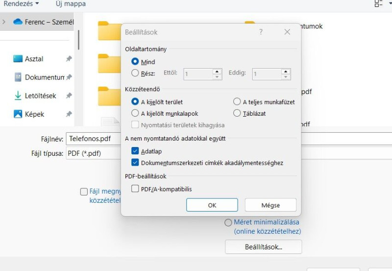

föccer
#54159
A PDF exportnál van olyan lehetőség, amikor csak a kijelölt területet nyomtatja:
Azt nem tudom, nem néztem, hogy makróból állítható-e. A területet biztosan ki tudod jelölni makróból.
Ilyen lett a felvett makró, amivel csak a kijelölt területet teszi ki PDF-be.Selection.ExportAsFixedFormat Type:=xlTypePDF, Filename:= _"xxxx.pdf", Quality:= _xlQualityStandard, IncludeDocProperties:=True, IgnorePrintAreas:=False, _OpenAfterPublish:=False

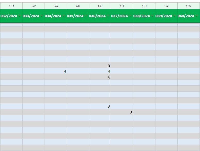

A táblázat jelenleg 775 sorból és 120 oszlopból áll.
(elég sok személyes adatot tartalmaz így nem tudom megosztani az egészet)A "B1"-be sima dátum van (pl. 2024.09.18)
Amit láttál a képen pl. 036/2024 az nem a heteket jelöli hanem a munkaszámokatAz lenne a legjobb ha minden értékhez megadná a hozzá tartozó 1-es sorba lévő értéket (pl. 036/2024; 037/2024), de ha csak a nagyobb értékhez tartozó jeleníti meg az is teljesen jó.
Jelenleg a mostani táblázat alapján 1-16 ig terjedő értékek szerepelnek, és 1 sorba akár 6 érték is lehet.
