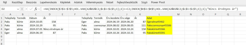

Most egy segédoszlopos javaslatot tudok mutatni - (bár láttam már itt tömbös megoldást is a kereső feltételek összevonására, de most nincs időm visszakeresni
L2 cella képlete:=G2&H2&I2
A D2 cella képlete:=HA(INDEX($J$1:$J$5;HOL.VAN(A2&B2&C2;$L$1:$L$5;1);1)>=C2;INDEX($K$1:$K$5;HOL.VAN(A2&B2&C2;$L$1:$L$5;1);1);"Nincs érvényes ár")
Ahhoz, hogy jól működjön, a G:L táblázatot le kell rendezni az L oszlopra növekvően, ezért látod eltérő sorokban a tételeket a mintádhoz képest.
A képlet húzható lefelé, vigyázz a $ jelekre (abszolút címzés az INDEX képletben).
A képlet tekintettel van az érvényességi időre is.
Üdv. -

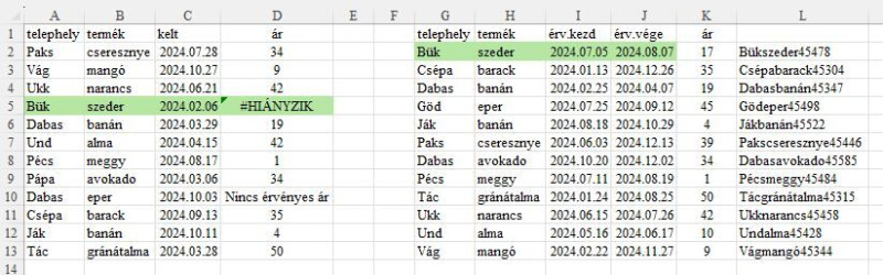

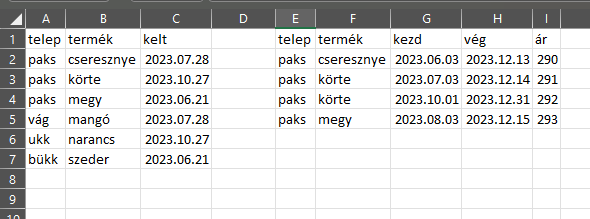

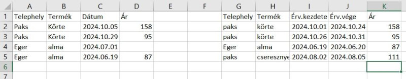

Az A-D oszlopok alapján kell a G-K táblában megkeresni a telephelyhez, termékhez tartozó érvényes árat.
Elvileg az érv.kezdete és vége az nincs átfedésben a telephely, termék vonatkozásában, de akár az is előfordulhat. Én már azzal is megelégednék ha az első érvényes árat megtalálja, de ha megoldható akkor a legfrissebb legyen az érvényes.pl.: paks-körte 2024.10.27-et keressük.
a kereső táblában pedig van
paks-körte 2024.10.01-2024.10.31 198
paks-körte 2024.10.26-2024.12.31 155 ezt az árat adja visszaha pedig paks-körte 2024.10.05-öt keressük akkor a 198 legyen
Bár ez lehet már nem megy képlettel.

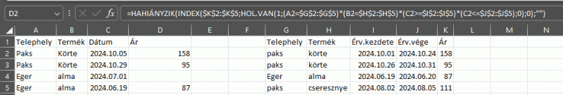

Na ezeknek a kérdéseknek a megválaszolásához szükségeltetik a kérdező által feldobott tábla. Van elképzelésem a két tábla adatairól, de az eredeti kellene. Addig csak hiába dolgozunk a feladaton.
Delila_1

Öööö, lehet még korán van, de a HAHIBA hibakezelés nem oldja meg az alap problémát (vagy simán tévedek)...
Szvsz 2 dologra gondolhatott a költő:
1. E oszlopban lehet többször azonos telephely, különböző vagy azonos termékekkel, azonos vagy különböző időszakokkal (ezt tartom valószínűbbnek)ÉS/VAGY
2. A oszlopban is ismétlődhet a telephely, B oszlopban más-más termékekkel
Rég Excel-eztem, lehet tévedek, de első ránézésre a korábban adott megoldásodban szereplő képletek ezt nem tudják lekezelni.
Ha meg mégis, akkor szívből jövő elnézést!

Igaz, sajnos tényleg utólag jutott eszembe, hogy egy telephely, termék több időszakkal is szerepelhet.
Delila_1
Fire/SOUL/CD
#52978
Valószínű, hogy telephelyenként több termék is van. Ezért fűztem össze a telephelyet és a terméket.
Igazad van, az E2 képlete legyen=HAHIBA(HOL.VAN(D2;$N$1:$N$13;0);""),
az F2 pedig=HAHIBA(HA(C2=MEDIÁN(C2;INDIREKT("K"&E2);INDIREKT("L"&E2));INDIREKT("M"&E2);"");""). -
bozsozso
#52977

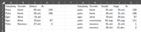

Nem, nem fog működni.
Delila_1 harakirit fog elkövetni
(bár ez egy korábbi megoldás, most nem volt vele dolga)Ezért lenne fontos, hogy rakjatok fel képet kamu adatokkal a táblaszerkezetekről, abból -szerencsés esetben- egyből látszódna, hogy mit is szeretnétek és hogyan is kellene nekifutni a megoldásnak...
UI: amúgy pont ez akartam kérdezni, hogy 1 telephelyen lehet-e több termék(többször szerepel a telephely), de gondoltam megvárom mit reagálsz Delila_1 megoldására.

Segítséget szeretnék kérni.
Van egy táblázatom amiben telephely, termék és dátum szerepel külön oszlopokban. Másik táblázatban telephely, termék érvényesség kezdete, vége dátum és egy ár. Az első táblázatba valahogy be tudom kerestetni a dátumhoz tartozó érvényes árat? Makró nélkül valami képlettel lenne jó megoldani. Ha pontosan egyezik a dátum pl. a kezdetel azt cella összevonásokkal és fkeressel meg tudom oldani, de időszakra keresést nem.
Előre is köszönöm ha lenne ötlet.

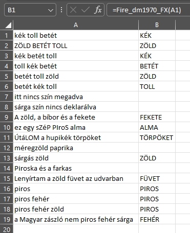

Úgyis régen makróztam, kedvem szottyant kicsit nosztalgiázni ezen a késői órán, szabályokat meg úgy értelmeztem, ahogy korábban.
Ha másra nem is lesz jó, páran talán találnak benne hasznosítható dolgokat...
Module1-be
Option Explicit'Fire/SOUL/CD - 2024Public Function Fire_dm1970_FX(MyCell As Range) As String'elválasztó karakter (itt szóköz), ezzel vannak elválasztva a szavak a cellá(k)banConst MYDELIMITER = " "'szöveg típusú dinamikus tömbDim MyStringArray() As String'színek deklarálása tömbben (bármennyi lehet)Dim MyColors() As VariantMyColors() = Array("FEHÉR", "KÉK", "ZÖLD", "PIROS", "FEKETE", "HUPIKÉK")'ciklusszámlálóDim i As Long'az Ubound fx értékét ebben tároljukDim MyColorIndex As Long'SPLIT függvény segítségével, a MYDELIMITER paraméterrel tömböt hozunk létreMyStringArray = Split(MyCell.Value, MYDELIMITER)'végignézzük a tömb elemeit (szavakat a cellában, ami bármennyi lehet)For i = 0 To UBound(MyStringArray)'a tömb 0. eleme (első szó a cellában) egy deklarált szín?'ha igen, akkor a színt adjuk vissza és kilépünk a függvénybőlMyColorIndex = UBound(Filter(MyColors, MyStringArray(0), , vbTextCompare))If MyColorIndex > -1 ThenFire_dm1970_FX = UCase(MyStringArray(0))Exit FunctionEnd If'a tömb utolsó eleme (utolsó szó a cellában) egy deklarált szín?'ha igen, akkor a színt adjuk vissza és kilépünk a függvénybőlMyColorIndex = UBound(Filter(MyColors, MyStringArray(UBound(MyStringArray)), , vbTextCompare))If MyColorIndex > -1 ThenFire_dm1970_FX = UCase(MyStringArray(UBound(MyStringArray)))Exit FunctionEnd If'a tömb i-edik eleme egy deklarált szín?'ha igen, akkor az i+1-dik elemet (cellában első megtalált deklarált színt követő szót) adjuk vissza és kilépünk a függvénybőlMyColorIndex = UBound(Filter(MyColors, MyStringArray(i), , vbTextCompare))If MyColorIndex > -1 ThenFire_dm1970_FX = UCase(MyStringArray(i + 1))Exit FunctionEnd If'ha nem találtunk a cellában deklarált színt, akkor töröljük a cella tartalmátFire_dm1970_FX = ""Next iEnd Function -

Ja, hát így már egész más a dolog...
Makróval egyszerűen megoldható, hogy képlettel is, azon még cizellálni kell...
A példádban a színek határoznak meg mindent, a szabály egyszerű:
Ha az adott cellában az 1. szó az egyik szín (1.-3. sor) vagy a 3. szó (5. sor) az egyik szín, akkor az adott színt kell megjeleníteni.
Ha az adott cellában a 2. szó az egyik szín (4. sor), akkor az azt követő szót kell megjeleníteni. Ez az, ami a 6. sorban nem működik, mert ott tollnak kellene megjelennie.Az a megközelítés, amit használni szeretnél, nem jó (JOBB/BAL függvények), hisz ha bekerülne csak 2+ szín (pl. fekete és fehér), már ezzel is teljes káosz lenne a képlet.
De mint írtam, még cizellálok rajta, hogy képlettel meg lehet-e oldani(nem biztos), de szeretem a fejtörőket.
dm1970

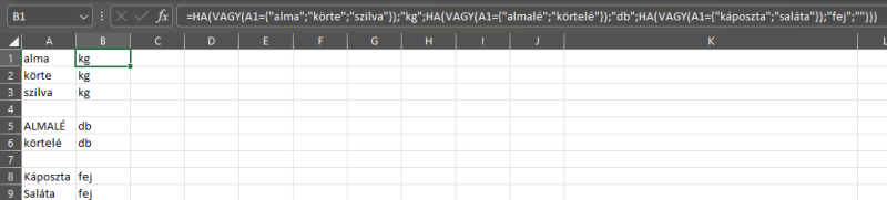

Honnan tudja a képlet,
Igen ez a kérdés, de ennél a példánál sem tudom megfejteni, hogy miért áll le:
A képlet:=+HA(BAL(A6;1)="k";"kék";HA(JOBB(A6;3)="tét";"betét";HA(SZÖVEG.KERES("zö";A6)>0;"zöld";HA(JOBB(A6;2)="ll";"toll";""))))
Tehát az elsőknél el tudja dönteni, amint bekerül a "szöveg.keres" már nem megy tovább. Pedig ha jól értelmezem a képletem, ha tartalmaz a cella zö-t, akkor írja be "zöld", ha nem, akkor jönni kellene a következő "ha"-nak. Vagy nem jól gondolom?
Szerintem egyszerű a válasz, de én nem jövök rá.
Ha nem jön megoldás, akkor hétfőn elküldöm a tényleges táblámat.#52963Fire/SOUL/CD

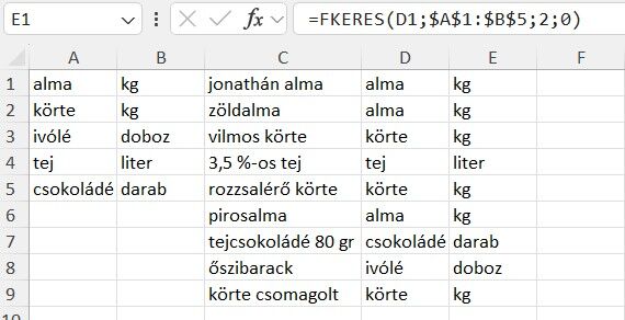

Honnan tudja a képlet, amennyiben nem talál almát, keressen körtét, ha azt sem, akkor ivólét és így tovább?
Jó lenne látni a forrásodat, milyen adatok vannak benne (persze ne a titkosat, csak hasonló formátumút).
Az eddigiek alapján a javaslatom:
Egy táblázatba kiszedném az előforduló termékeket és melléjük a mértékegységet. Ezután csinálnék egy segédoszlopot, ahová kiszedném a termék neveket. Utána már gyerekjáték FKERES függvénnyel megtalálni a szükséges értéket.
Az AB oszlopban van a terméklista, C oszlopban a termékek nevei, a D oszlopban van az, amit a segédoszlopban látni kell.
Az E1 cella képlete jól látszik és húzható lefelé.
Még nézek másik lehetséges megoldást - segédoszlop nélkülit... de ezzel szerintem el tudsz indulni.
Üdv. -

Igen ezzel tisztában vagyok, a példa alapján teljesen érthető is a kérdésed, de 5-10 közötti változót használnék.
dm1970
#52960
Ha nagyon sok különböző tételed van (pl. 50 féle gyümölcs, meg 80 féle ivólé, meg még lesz jó pár tétel, amit meg pl. literre mérnek), akkor ez a megközelítés felejtős, mármint, hogy 1 cellába, 1 képlettel megoldható lenne. Bizonyos keretek közt megoldható, csak egy kilométer hosszú képlet lesz.
dm1970
Ismét egy szösszenet, amire nem találom a megoldást.
Fferi50 publikációja alapján megalkottam ezt:=ha(SZÖVEG.KERES("alma";a1)>0;"kg";"")
Tökéletesen működik, de ha lefelé másoláskor nincs alma szó az a oszlop valamelyik cellájába, akkor #ÉRTÉK hibát ír. A cél, hogy a képletet belevarázsoljak több "HA" függvényt. Vagyis, ha nincs alma a cellában, akkor nézze meg, hogy van-e körte, s ha igen írja be "kg"-t, ha ez sincs akkor van-e ivólé, ha igen akkor írja be hogy "db" stb.
A beírandó nem is lényeg, csak az, hogyha az elsőt nem találja, "keressen" tovább.Köszi dm

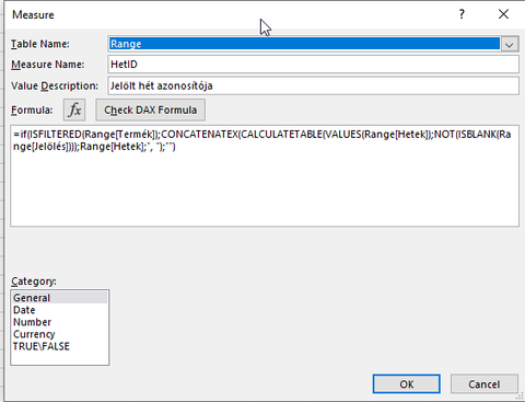

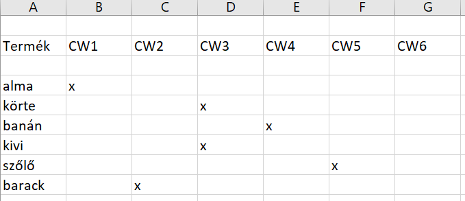

Mutt
Szia,

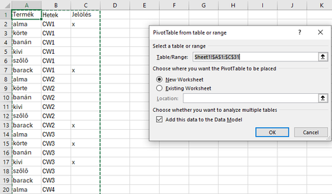

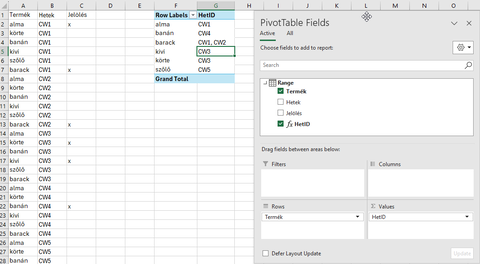

Excel 2010-től van Power Pivot, amivel meg lehet csinálni.
A mintámban van 3 oszlop: termék, hét, jelölés (amiben egy X van amikor szükséges).Lépések:
1. Pivot beszúrása ablakban válaszd ki alul hogy adatmodelbe töltse be az adatokat.

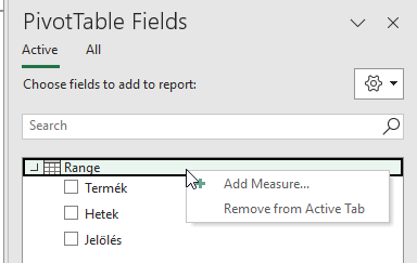

2. A Pivot tervezőnél jobb klikk a tábla nevén (az én példámban Range) és válaszd ki az új mérték hozzáadaása opciót.
3. A felugró ablakban egy DAX képletet kell megadni. Ez az én példám alapján: =if(ISFILTERED(Range[Termék]);CONCATENATEX(CALCULATETABLE(VALUES(Range[Hetek]);NOT(ISBLANK(Range[Jelölés])));Range[Hetek];", ");"")
Kapcsos zárójelben az oszlopok nevei vannak.
A lényeg belül a CALCULATETABLE, ami egy olyan eredménytáblát állít elő hogy csak azon sorokat tartja meg ahol nem üres a [Jelölés] oszlop. Ha te ezt máshogy jelzed akkor ezen kell módosítani.
A CONCATENATEX összefűzi egymás a jelzett heteket (ha több lenne akkor vesszővel elválasztja őket).
Az egész egy IF-be van téve, hogy a végén a totál soroknál ne legyen felsorolva minden jelölt hét.4. Ezt az új értéket lehet a pivotba húzni. Az eredmény a példámon középen látszik.
A kimutatás rendes Pivotként műkődik, lehet a megszokott dolgokat csinálni. A DAX képlet a memóriában megcsinálja a számításokat minden frissítéskor.
üdv

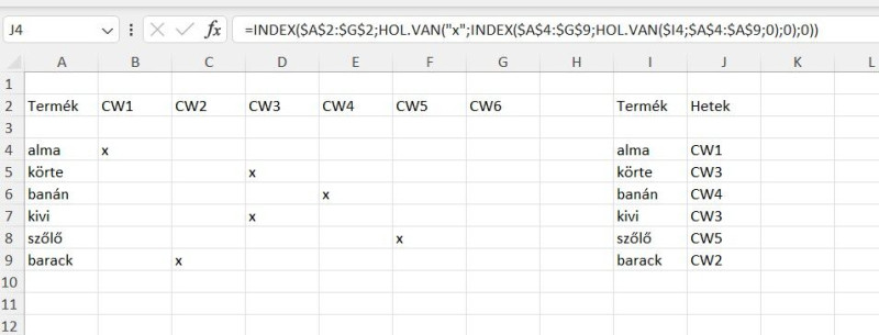

Fferi50
A képletet módosítsd a HAHIBA függvény alkalmazásával:=HAHIBA(INDEX($A$2:$G$2;HOL.VAN("x";INDEX($A$4:$G$9;HOL.VAN($I4;$A$4:$A$9;0);0);0));"")
Ennek eredményeként az adott termék mellett "üres" cella látható, amelyet kiszűrhetsz. A "" helyett saját szöveget is írhatsz, a lényeg, hogy tudd, ezeket a sorokat kell elrejteni a szűrővel.
A kép természetesen azért készült így, hogy a képlet összetevői láthatóak legyenek, a saját elrendezésednek megfelelően ez alapján tudod módosítani.

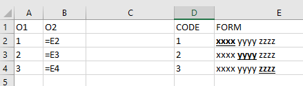

Excel 2016 magyar, a következőt szeretném megoldani:
egy Word körlevélhez készített adattáblában kód megadásával szeretnék kiíratni egy szöveget. A szövegnek viszont nem a tartalma, hanem a formázása lenne a lényeg.
A B oszlopban szeretném megjeleníteni (természetesen nem ezzel a képlettel) az A oszlopba írt számok szerint az E oszlop értékeit, de formázással együtt.
Az FKERES képletet kellene kiegészítenem valamivel? Vagy a feltételes formázás lenne a megoldás, csak én nem találom a mikéntjét? A D és E oszlop mehet új munkalapra, az nem probléma.
További kérdés viszont, hogy a Word körlevélben a cella formázása szerint fog megjelenni a szöveg?
Vagy másfelé kellene keresgélnem?Előre is köszönöm a segítséget!

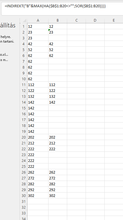

Fferi50
Zola007
#52913
A1 cella képlete: (ez egy tömbképlet, amit a régebbi verziókban Ctrl + Shift + Enter kombóval kell lezárni és az Excel kapcsos zárójelbe teszi , az újabb verziók "maguktól tudják", hogy tömbképletként kell kezelni.)=INDEX($B$1:$B1;MAX(($B$1:$B1<>"")*SOR($B$1:$B1)))
A képlet húzható lefelé. Mindig az adott celláig nézve a B oszlopot, az utolsó nem üres cella értékét adja vissza a B oszlopból.
Üdv. -
Zola007
Hello
olyan függvényre lenne szükségem, ami egy adott cella melletti oszlopból azonos vagy fentebb lévő sorok alapján visszadja az utolsó beírt értéketpl. A45 cellába a B1-B45 cellából az utolsót vagy
A100 esetén a B1-B100 cellából az utolsót
lanszelot
A J4 cella képlete:

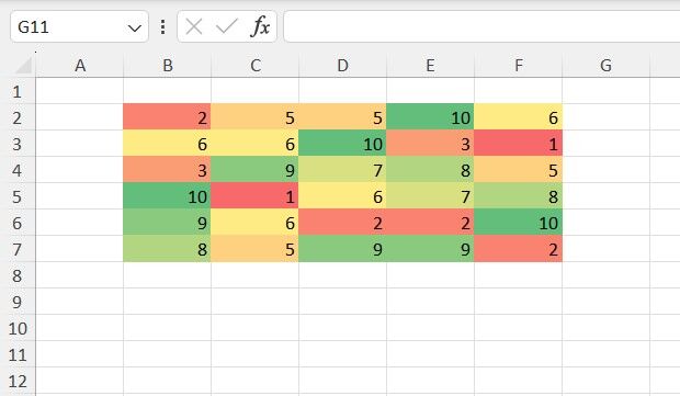

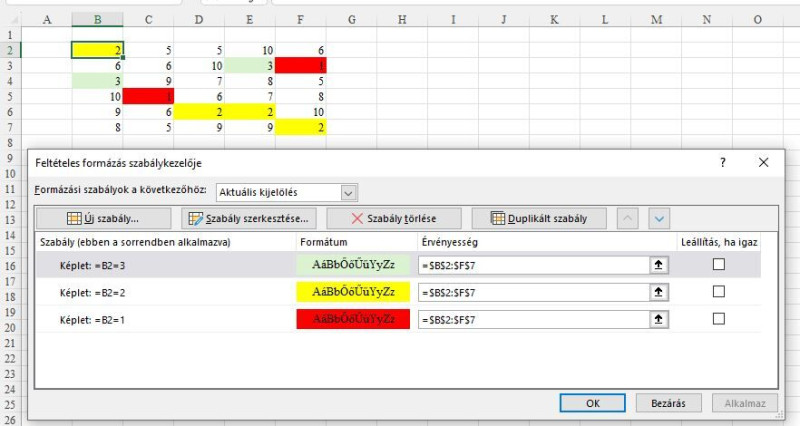

(Feltételes formázás - Színskálák - Zöld-Sárga-Piros)
