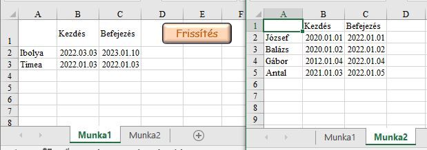

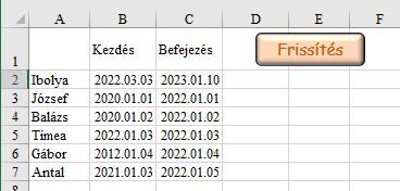

Módosítottam a makrón. Mint írtam, nem szükséges a D oszlop, ami a két dátum között eltelt napokat számolja.
Sub Masolas()Dim sor As Integer, ide As IntegerSheets("Munka2").Columns("A:D").ClearContentsRange("A1:C1").Copy Sheets("Munka2").Cells(1) 'címsor másolásaSheets("Munka1").Selectide = 2: sor = 2Do While Cells(sor, 1) > ""If Cells(sor, 3) - Cells(sor, 2) >= 360 ThenRows(sor).Copy Sheets("Munka2").Range("A" & ide)Rows(sor).EntireRow.Deleteide = ide + 1: sor = sor - 1End Ifsor = sor + 1LoopEnd SubA Munka1 lapon az első sort magasabbra vettem, hogy rendesen elférjen a frissítő gomb. Ez egy alakzat (lekerekített sarkú téglalap, de lehet bármi más is), ehhez rendeltem a Masolas makrót.
Eredeti Munka1 lap:

Sub Masolas()Dim sor As Integer, usor As Integer, ide As IntegerSheets("Munka1").SelectRows(1).Copy Sheets("Munka2").Cells(1) 'címsor másolásausor = Range("A" & Rows.Count).End(xlUp).Rowide = 2For sor = 2 To usorIf Cells(sor, 3) - Cells(sor, 2) >= 360 ThenRows(sor).Copy Sheets("Munka2").Range("A" & ide)ide = ide + 1Rows(sor).EntireRow.DeleteEnd IfNextEnd Sub -
