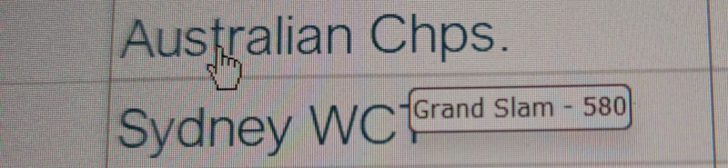

Látni, hogy egérrel a szöveg felett megjelenik 'valami' amit szeretnék a mellette lévő oszlopba kiíratni
