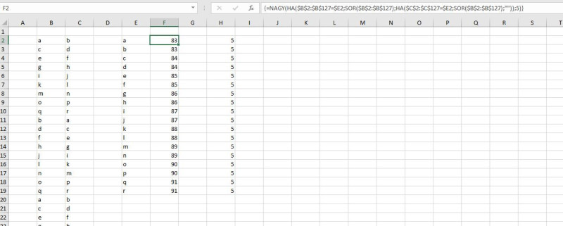

  • Fferi50
    válasz #77257183 #51391 üzenetére
    Arra van szükséged, hogy a legutolsó x mérkőzés kezdő sorát meghatározd a tartományod számára. Csak a tartomány meghatározásra egyszerűsítve a feladatot segédoszloppal lehet megoldani szerintem: F2 cella képlete:
    =NAGY(HA($B$2:$B$127=$E2;SOR($B$2:$B$127);HA($C$2:$C$127=$E2;SOR($B$2:$B$127);""));5)
    Ez a tömbképlet megadja, hol található a tartomány végétől visszafelé számolva az 5. olyan sor, amelyben az adott csapat neve van. Mivel mindkét oszlopban szerepelhet, ezért kell a kétszeres ha függvény. Ha csak az egyik oszlopot (hazai/vendég) szeretnéd tudni - utolsó x hazai ill. vendég eredményt, akkor csak az adott oszlopra kell a ha függvényt felírni.
    A tömbképletet Shift+Ctrl+Enter kombóval kell lezárni, az Excel pedig kapcsos zárójelbe teszi.
    A H2 cella képlete:
    =DARABTELI(INDIREKT("$B"&F2):$C$127;$E2)
    Ez is húzható lefelé.
    Mutatja, hogyan alkalmazd a tartomány meghatározásához a segédoszlopot az indirekt függvénnyel. Itt csak azt mutatja, hogy valóban 5 darab tétel van az adott sortól kezdődő tartományban.
    Üdv.
