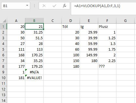

Szia,
Én jobb szeretem ilyenkor a vlookup-ot használni (magyarul FKERES) : utólag könnyebb módosítani, meg én legalábbis könyebben átlátom, mint a sok IF/HA függvényt egymásba ágyazva.
Kis értelmező segíség:
A oszlopban vannak az értékeid, amiket növelni kell.
B1 képletét látod a tetején. Másolható lefelé
D oszlop: Ebben keresi pl. A1 értékét
F oszlop: semmire nem kell, csak a szemednek segítség. Excel nem használja, akár el is lehetne hagyni
E oszlop: ezzel növeled A oszlop értékét a B-ben, (megfelelő sorban szereplő értékkel).Az utolsó két sorba tettem olyan példát ami hibát dob:
1: nincs 1 vagy ennél kisebb szám a jobb oldali táblázatban
181: 181+???-et nem tudja értelmezniVLOOKUP / FKERES:
1) mit keressen
2) hol keresse (első oszlopában fogja keresni csak!)
3) hanyadik oszlopot jobbra számolva adja vissza (pl. itt a D az első, E a második, F a harmadik, 4 esetén hibát dobna!)
4) 0 ha csak pontos találat esetén adjon eredményt,
1, ha "pontatlan" találat esetén is adjon eredményt. "Pontatlan" keresés jelentése: Az utolsó olyan sor, amikor a keresett értéknél kisebb a tartomány értékeEz utóbbiból következik, hogy a jobboldali tábla rendezett kell legyen!

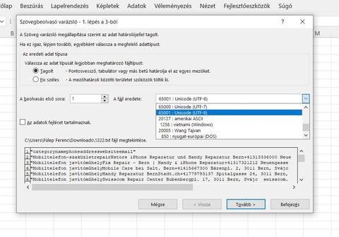

Az Excel valamiért nem ismeri fel automatikusan a kódolást, ezért meg kell "erőszakolni" egy kicsit.
[Itt találhatsz segítséget az átalakításhoz]
Szövegfájlként kell beolvasni és a szövegvarázslóban megkeresni az UTF-8 kódot, nagyon a vége felé lesz.

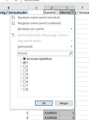

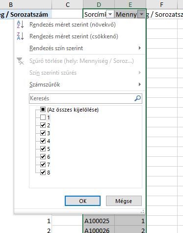

Közben találtam egy makró nélküli megoldást is, de ehhez pár műveletet el kell végezni :
1. Legyen az A oszlopnak fejléce - mondjuk Sorozatszám
2. Beszúrás - kimutatás - új lapra
Sorozatszám mező a Sorokhoz
Sorozatszám mező az Érték területre - mennyiség Sorozatszám
Elfogadható időn belül kész a kimutatás!
3. Az egész kimutatást a végösszeg sor nélkül kijelölni - beillesztés értéket egy új területre az új lapon.
4. Szűrő bekapcsolása az átmásolt adatokra
5. Szűrő - csak az 1 bekapcsolva - az egyedi értékek lesznek. Sorozatszám másolás - irányított beillesztés értéket - oda, ahol látni szeretnéd az egyedi sorozatszámokat
6. Szűrő - átállítás az 1 kivételével minden - az ismétlődő értékek maradnak. Sorozatszám másolás - irányított beillesztés - oda, ahol az ismétlődéseket szeretnéd látni.
Kétszázezer sorral kevesebb ideig tartott, mint ide leírni!
Persze usert ilyenre kérni nem lehet, tesztelem a hozzá kapcsolódó makrót, ha kész lesz felmásolom.
Üdv. -
