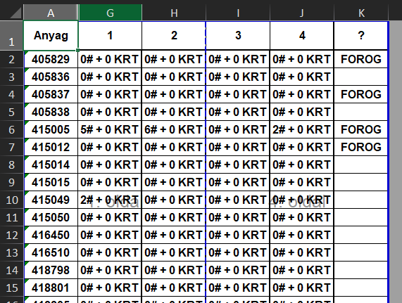

Van egy táblázatom és abból szeretném mondjuk egy kisebb táblázatba kiszűrni azokat az anyagokat (A oszlop) és a mögötte lévő mennyiségeket ( G-H-I-J oszlop) amelyek nem egyenlőek "0# + 0 KRT"-nal.
Tehát az anyag lenne a lényeg és, ha mögötte bármelyik cellában az érték nem egyenlő 0# + 0 KRT, akkor az a sor úgy kompletten kell. Ellenkező esetben semmit sem szeretnék látni abból a sorból, ahol mind a 4 oszlop nullás. Szűrő függvényben gondolkodtam, hogy azzal esetleg kivitelezhető lenne? A makró sajnos kizárva. Előre is köszönöm a segítséget.

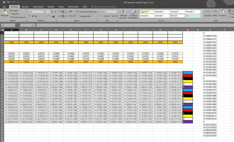

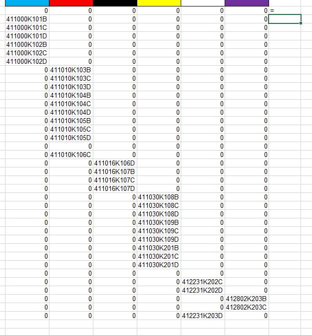

csendes újonc
Most viszont megint elakadtam. Beraktam mindent egy táblára, hogy látható legyen. Van az O oszlop és azt szeretném elérni, ha egyezést talál az A15:L32 (oda fel van sorolva az összes létező kombináció ami csak előfordulhat) cellatartományban lévő értékekkel, akkor az M15:M32-ben megadott cellákat beillessze az A1:L3 közti tartományba. Úgy érzem túl nagy fába vágtam a fejszém

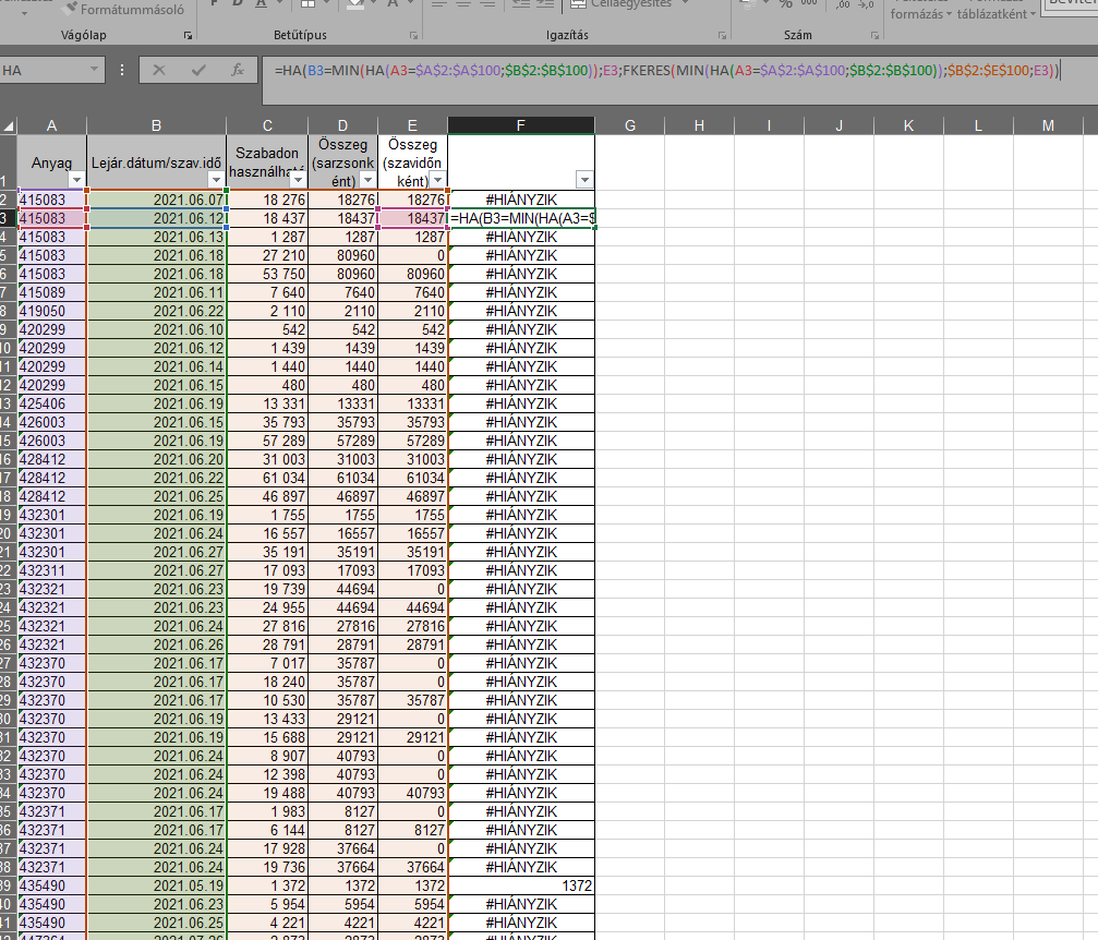

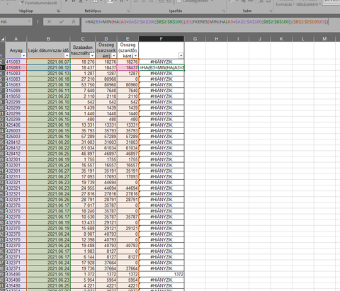

Sziasztok! Remélem utoljára kérem a segítségeteket.

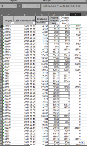

Szóval a táblázatomban azt szeretném elérni, hogy adott cikkszámonként a sorok végére a legrosszabb szavatossági időhöz tartozó mennyiségeket írja ki. Egyszer már kértem tanácsot ezzel kapcsolatban, de valamit rosszul írhattam be. Az egész táblázatban egyedül a legrosszabb szavidőhöz írja ki a saját értékét, a többihez #HIÁNYZIK-ot ad, holott nekem minden cikkszámhoz kellene a legrosszabb szavidő értéke. Beillesztem a képet, hátha megtalálja valaki, hogy mit rontottam el. Előre is köszönöm a segítséget. -

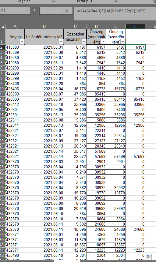

csendes újonc
Lenne még egy utolsó kérdésem... Szeretném, ha a táblázatom minden egyes adott cikkszámhoz kijelezné a legrosszabb szavatossági időhöz tartozó mennyiséget. Eddig HA függvénnyel próbálkoztam, de nem igazán akar működni. Perpillanat ott tartok, hogy a legjobb szavatossági időhöz tartozó mennyiségeket mutatja meg a táblázat, de bármit írok át, rossz lesz. Hátha valaki meglátja a problémát vagy tud mondani nekem egy élhetőbb javaslatot.
Az első két tétel jó, de pl az utánuk következő anyagoknál már a legjobb szavidőnek mutatja a mennyiségét, holott nekem az előtte levő tételnek a mennyisége kellene.
Előre is köszönöm a segítséget! -

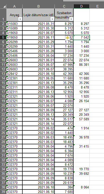

csendes újonc
Egész éjjel agyaltam, de nem tudtam rájönni... kb egyáltalán nem értek az excelhez, ezért inkább megkérdezem a profikat.1-1 adott cikkszám mellett van több szavidő és van, hogy ugyanaz a szavidő többször is megjelenik (a gyártási azonosítók miatt). végeredményként azt szeretném kapni, amit a lenti képen elképzeltem, hogy termékenként és szavidőnként egy összesített mennyiség legyen. Előre is köszönöm a segítséget.
