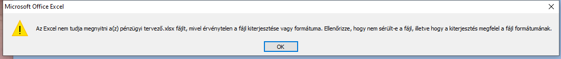

Sziasztok, olyan gondom lenne hogy az exel fájl egyik napról a másikra 0kb-os lett és nem tudom megnyitni. microsoft office Enterprise 2007-et használok. Ezt a hibát dobja ki. Sajnos nincs előző verzió amit vissza tudna állitani
Esetleg valakinek van ötlete. A 100 dolláros helyreállító programok nem szímpatikusak.

Szia,
Excel 2013-tól beépitett Power Queryvel lehet makró nélkül.
Lépések:
1. Mappa tartalmának beolvastatása.
2. Fájlnév vagy dátum szerinti sorbarendezés.
3. Első sor megtartása
4. Megmaradt fájl tartalmának feldolgozása.Látom sikerült PQ-vel.

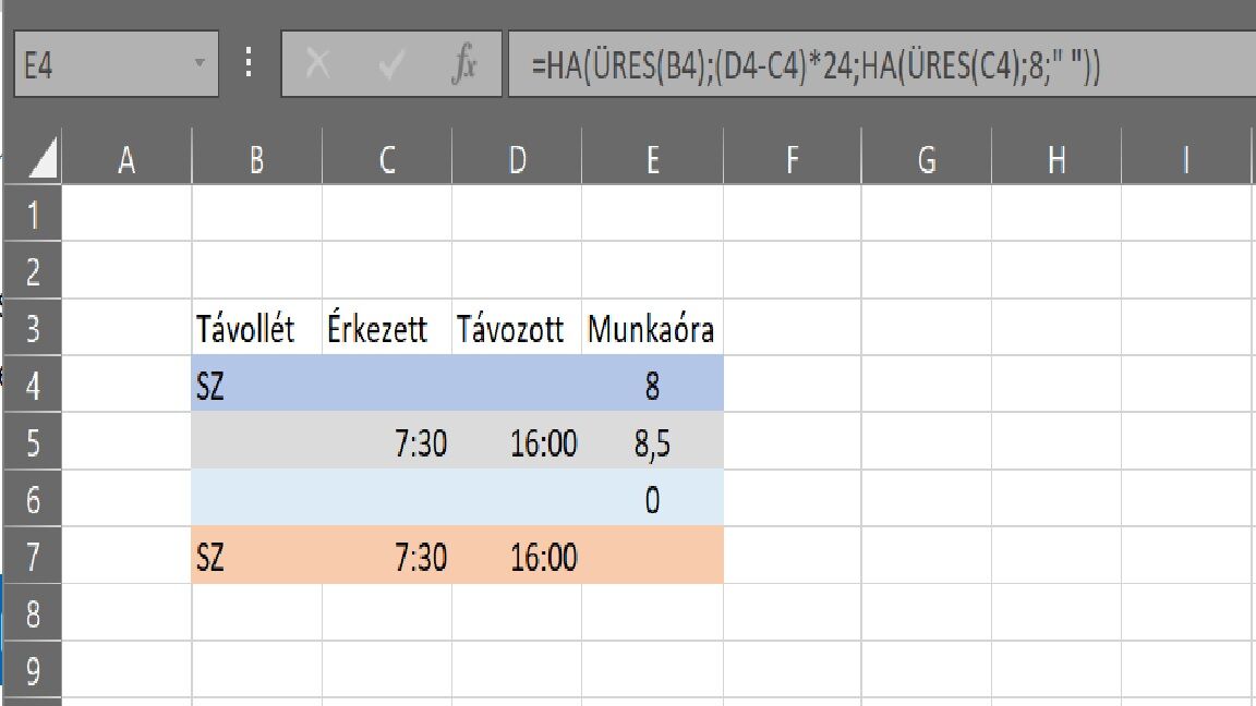

istvankeresz
Készítettem egy képletet, ami kiszámolja a munkaórákat. Ha szabin van a kolléga, akkor nyolc órának számolja a munkaórát. Ha például hétvégén nem dolgozik és nincs például egészségügyi szabadságon, akkor 0 órának számolja a munkaórát. Ez teljesen jó, viszont azt szeretném, ha nulla a munkaóra abban a sorban, ahol nincs valamilyen távolléten, és nincs érkezési idó és távozási idő jelölve, akkor hagyja üresen a mezőt.
Ezt a képletet készítettem:
=HA(ÜRES(B4);(D4-C4)*24;HA(ÜRES(C4);8;" "))Kép hozzá:
Első sor:
Szabadságon van a kolléga, nyolc munkaőrának számolja, rendben
Második sor:
Munkavégzésen van a kolléga, kiszámolja a ledolgozott időt, rendben
Harmadik sor:
Nem dolgozik, nincs semmilyen távolléten, ilyen pl. a hétvége, nulla munkaidót számol, de a nulla eredményre üres cellát szeretnék.
Negyedik sor:
Ilyen nem lehet, szabadságon van és dolgozik is. Viszont itt eltünteti a cella értékétAmi még fontos, hogy lehet munkavégzés hétvégén is, így valami olyan univerzális képlet kell, ami az egész E oszlopra jó.
Delila_1
