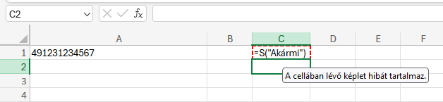

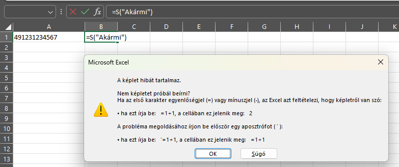

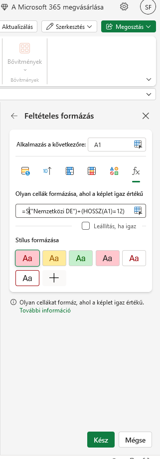

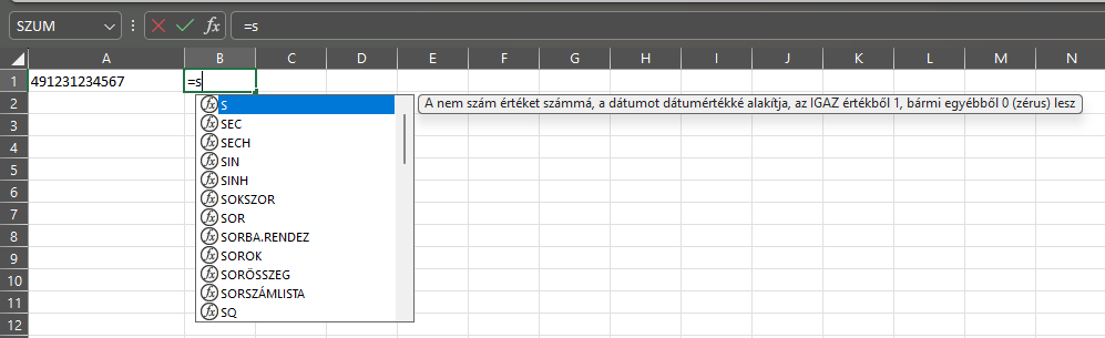

Jól emlékeztem, Nálam nem működik az S függvény.
O2021 x64 Version 2410 (Build 18129.20116)1. létezik, engedi beszúrni, de aztán enter után ez van.
2. az 1. pont miatt feltételes formázás képletében sem használható
3. =N-t használva, érdekes módon elfogadja, de így meg a képlet nem csinál semmit
4. O2024-t is felpakoltam, virtuális gép alá, ugyanez a szitu
5. Na ez meg aztán mindennek a teteje, ugyanis az O365 "buta" web-s változatában is ugyanez van. beszúrható, de hibás | feltételes formázásnál | szintén zenészSzóval erre most csak ezt tudom mondani!
UI: S függvény nélkül azért elvagyok, de azért -pusztán kíváncsiságból- érdekelne, hogy most mégis mi a tosz van...

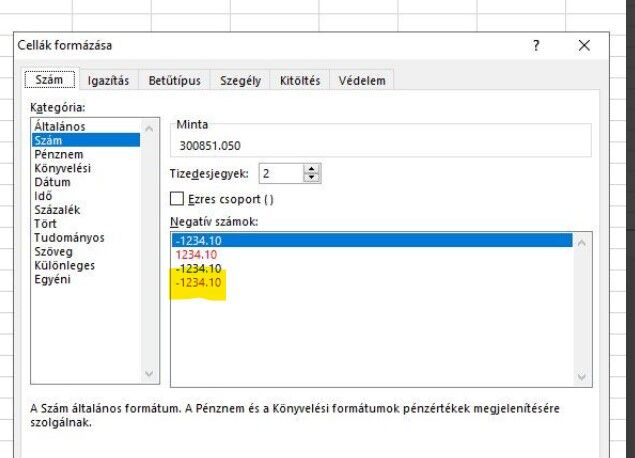

Sub FormatNumbers()Dim s As Range, sel As RangeDim r As VariantDim szinek As Variant'megadott formátumokat memóriába töltjük'ha más a tábla neve akkor a tFormats helyére a helyes kerüljönarrFormats = ActiveSheet.ListObjects("tFormats").DataBodyRange.ValueSet sel = Intersect(Selection, ActiveSheet.UsedRange)If Not sel Is Nothing Then'kijelölt adatokon végigmegyünkFor Each s In selr = FindFormat(s.Value)If IsArray(r) Then'a cél cella formázását levesszüks.ClearFormats'beállítjuk a formátumots.NumberFormat = r(1)'ha van színezünkIf r(2) <> "" Thenszinek = Split(r(2), ",")If UBound(szinek) = 2 Then s.Interior.Color = RGB(szinek(0), szinek(1), szinek(2))End IfEnd IfNext sEnd IfEnd SubAkit érdekel a hibám a "For Each" sorban volt, ahol továbbra is a Selection (a felhasználó által kijelölt tartományt) használtam. Ha egy teljes oszlopot jelöl ki a felhasználó, akkor mind az 1 millió soron próbál végig menni a makró, ami lassú lesz. Ezért van a kódban előtte egy INTERSECT, amit elfelejtettem használni.

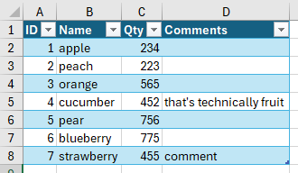

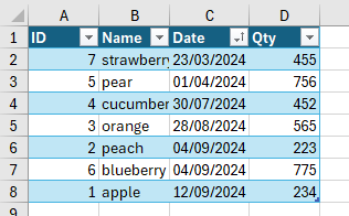

Igen, ez egy összesítő tábla, végül is kimutatáshoz hasonló. Negyedévente 9 fájl, külön 9 fájl terv adatokhoz, valamint a bázishoz is negyedévente 9 fájl tartozik.
Tehát 2024Q4-re be lesz linkelve 36 tábla 2024-hez, 36 tábla 2023-hoz (már be van linkelve), valamint 9 tábla a tervhez, ez összesen 81 fájl van "megszólítva". Természetesen fájlonként több adat van átvéve, akár különböző munkalapokról is.
Ezek most direkt linkek, munkatársam az új negyedéves adatok linkjeiben az útvonalat kézzel írja át, és ez elég sokáig tart neki. Ezt gondoltam quick&dirty módon dinamikus linkeléssel megoldani, nem akartam elmenni makró és PQ irányba. Csak hát úgy látom, nem biztos, hogy megúszom, túl egyszerű lett volna. Ugyanakkor nem értem, miért nincs ilyen lehetőség az Excelben, szerintem annyira kézenfekvő lenne.

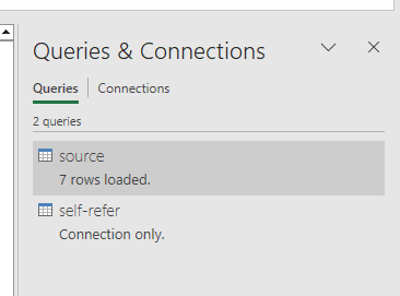

eszgé100
Sajnos minden alkalommal 0-rol kezdtem, de a vege ez lett tegnap este:
forras:
let
Source = Excel.Workbook(File.Contents("C:\Users\xxxxx\OneDrive - xxxxxxxxx\Desktop\source (1).xlsx"), null, true),
Sheet1_Sheet = Source{[Item="Sheet1",Kind="Sheet"]}[Data],
#"Promoted Headers" = Table.PromoteHeaders(Sheet1_Sheet, [PromoteAllScalars=true]),
#"Changed Type" = Table.TransformColumnTypes(#"Promoted Headers",{{"ID", Int64.Type}, {"Name", type text}, {"Date", type date}, {"Qty", Int64.Type}}),
#"Removed Columns" = Table.RemoveColumns(#"Changed Type",{"Date"}),
#"Sorted Rows" = Table.Sort(#"Removed Columns",{{"ID", Order.Ascending}}),
#"Merged Queries" = Table.NestedJoin(#"Sorted Rows", {"ID"}, #"self-refer", {"ID"}, "self-refer", JoinKind.LeftOuter),
#"Expanded self-refer" = Table.ExpandTableColumn(#"Merged Queries", "self-refer", {"Comments"}, {"Comments"})
in
Merged query:
Tegnap delutan meg az eredeti adatokkal probaltam es teszteleskor miutan az forrasban a sorrendet megforditottam vagy mas oszlop alapjan rendeztem a refresh utan osszevissza toltodtek be a sorok. Ekkor meg azt gondoltam, hogy megduplazodtak, es mar csak otthon lattam, mikor a fenti peldaval probaltam, hogy a sorok szama azonos, viszont a sorrend teljesen random az elso nehany refresht kovetoen, ezert hozzaadtam egy rendezest meg a merge elott. Igy barmelyik oszlopot is atrendezve mindig ugyanezt az eredmenyt latom es a forrast is lehet boviteni illetve roviditeni.
Ma kiprobalom elesben, es irok, hogy minden ok volt-e?
Koszonom az extra tippet

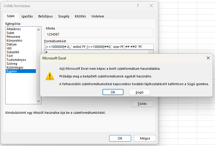

Hibás formátum, nem tudja értelmezni az Excel...(copy-paste-eztem a "kódod")
Ha ez megint valami 365 specifikus dolog (bevallom, nem néztem utána, hogy a formátumokba is belenyúltak-e 365-ben vagy sem), akkor OK, de O2021-ben nem használható, ez pl. igen:[>=1000000]#,00 " M Ft";[>=100000]#,00 " E Ft";#" Ft" -
