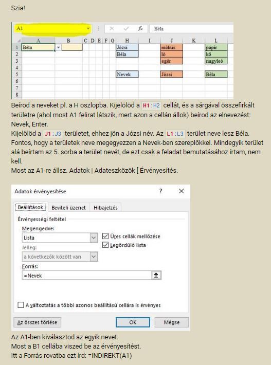

Sziasztok.
Van egy elég hosszú táblazat, amiben egy szó mindig ugyanabban az oszlopban ismétlődik. Meg lehet valahogy oldani, hogy az adott szó előtt mindig legyen egy oldaltörés (page break)? -
Delila_1

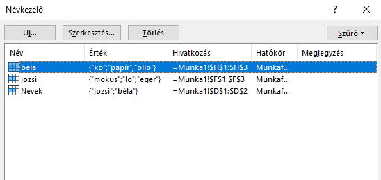

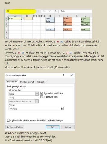

Nevet adsz a tartománynak, ami az A1=ben megjelenítendő neveket tartalmazza. Legyen ez a név most Nevek.
Az A1-be érvényesítést teszel (Adatok | Érvényesítés, majd lista, a Forrás mezőben állva F3-ra megjelennek a névvel ellátott tartományok, jelenleg a Nevek.Felveszed a Józsinál megjelenítendő adatokat egymás alá, a tartomány neve legyen Józsi.
Így jársz el a Bélához tartozó adatokkal is.Most a B1-be adsz egy érvényesítést. A forráshoz beírod: =indirekt(A1)
Ezzel kész is vagy, próbáld ki! -

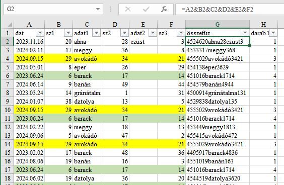

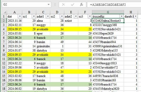

Alábbi problémára keresek megoldást az Excelben:A oszloban a termék cikkszámai szerepelnek B oszlopban a darabszám, hogy mennyi van belőle készleten.
Az A oszlopban sok ismétlődés van, amiket úgy szeretnék kiszűrni, hogy minden cikkszámból csak egy maradjon, de a B oszloban adódjanak össze a darabszámok.
Van erre valami képlet?

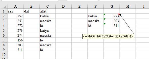

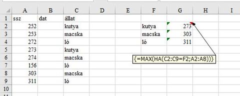

Adott egy tábla az alábbi adatokkal:
Amit meg szeretnék oldani:
Minden állatból csak a legmagasabb sorszámmal rendelkező maradjon meg azonos dátummal.
Jelen esetben a 273-as sorszámú, a 303-as sorszámú és a 311-es sorszámú.
Van valami függvény amivel ezt meg tudom oldani?Természetesen dátumból több van egészen augusztusig napi szinten.

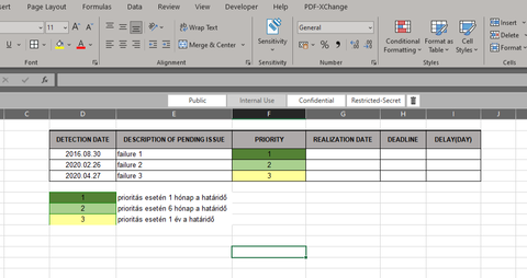

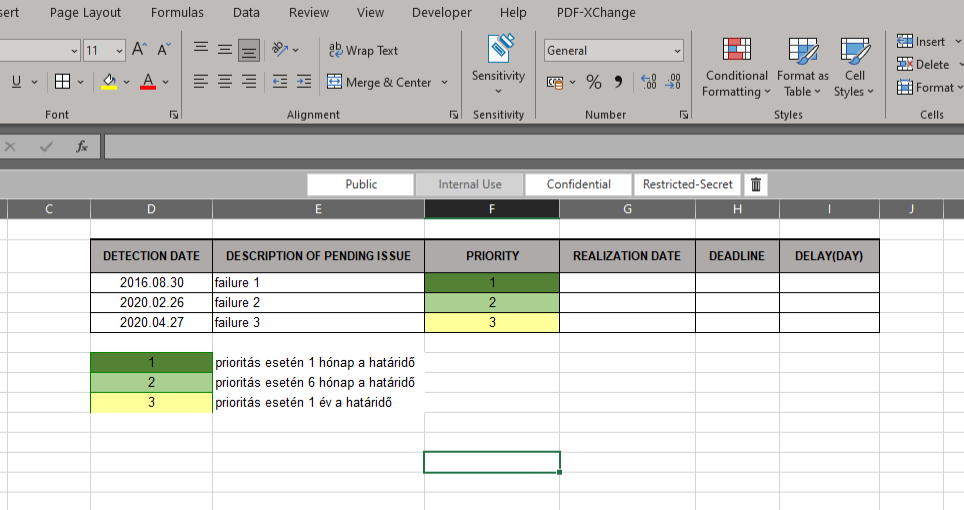

segítsetek légyszíves megszerkeszteni egy excel oszlopot.
Adott egy táblázat, melyben talált hibák vannak összesítve, és súlyozva.
az 1-es prioritásu hibákra 1 hónap a határidő
a 2-es rioritású dologra 6 hónap
a 3-as prioritásra 1 év
A deadline oszlopot szeretném képlettel megoldani, hogy ne kelljen egyesével beírni 200 dátumot.
Angol nyelvű excel (Version 2208 Build 16.0.15601.20526) 32-bitElőre is köszönöm.

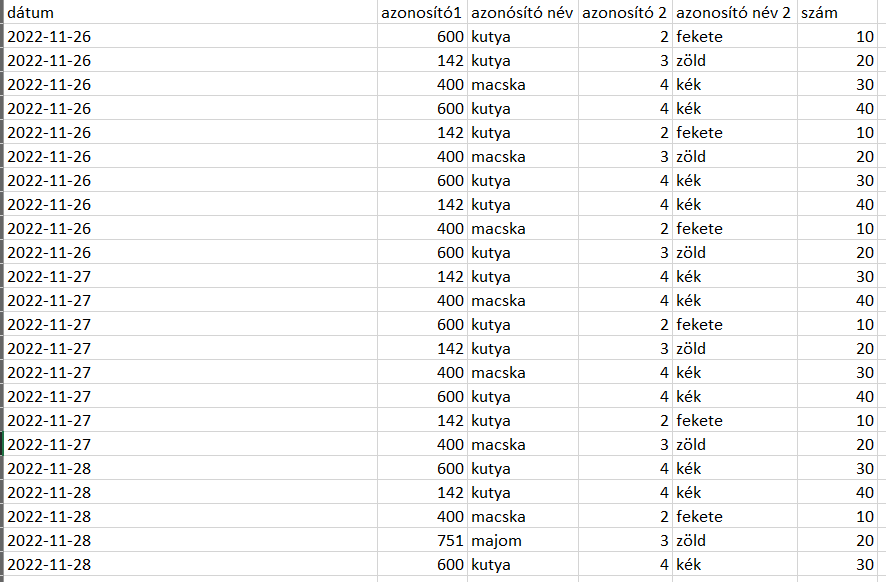

#51118
Most az idei évet kell megcsinálnom, 1-5 hónap lesz terítéken.
A havi adatokat az A01;A02;A03;A04....A12 nevű munkalapokra rakom.
Minden ilyen munkalapon A
F oszlopokban vannak az adatok. 1 sor fejléc, alatta válozó mennyiségű sorban. Oszlopok adattipusai változó, szöveges, számos.Az egyedi sorazonosítókat egy külön munkalapon (Seged_modositasok) gyűjtöm össze Ez megadja, hogy milyen egyedi azonosító volt, melyik hónapba (milyen sorban). B oszlopba az első hónap azonosítói, C oszlopba írnám ki, hogy volt-e változás. (első hónapra nem lehet ellenőrzést futtatni, nincs előtte lévő adat). D oszlop, 2. hónap egyedi azonosítói, E, változott-e? F oszlop, 3. hónap alapdataim G oszlop változott-e?
Futtatás előtt kiválasztom Seged_modositasok!AC2 cellában lévő hónapot, ami [A02;A03....A12] értéket vehet fel. Ez megegyezik az alapadatok munkalapjainak a nevével és a Seged_modositasok fül első sorában lévő azonosítókkal (itt lesznek az egyedi azonosítók felsorolva.
A metodika valami olyasmi lenne, hogy sorban bepakolom egy szűrővel az adott havi és az előző havi egyedi azonosítókat és vizsgálom, hogy oszloponként volt-e eltérés-e vagy sem.
Nehezítés, hogy nem biztos, hogy lesz olyan azonosító, ami az előző hónapban még nem volt, így ezt kezelni kell, de azért ez még menni fog.
Jah, hogy így végig gondoltam makróval meg némi szűréssel nem is megoldhatatlan a feladat.
Hmm, mielőtt még nekiugranátok adjaotk még pár órát, lehet, hogy meg is csinálom.

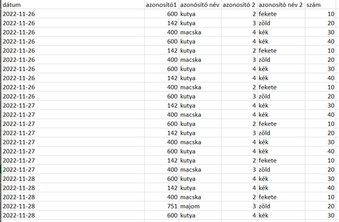

Van havi mentés egy adattáblából. Azonos oszlop azonosítókkal OFC.
Alatta hónapról-hónapra változhat az adattábla. A feladatom az, hogy kimutatást készítsek, hogy hónapról-hónapra mennyi sorban volt változás az előző hónaphoz képest.
A soroknak készítettem egyedi azonosítót, ami az adott hónapra ad 1-1 azonosítót, de a sorrend változhat.
Havi adatok külön-külön munkalapon vannak.
Brute force-on kívül van valami ötlet? Nincs erre valami beépített metódus? Havi 20-25 ezer adatsor van, soronként 58 oszloppal. Havi táblába is milliós ellenőrzés kellene.
Félek, hogy megint makrót kell írnom
üdv, föccer

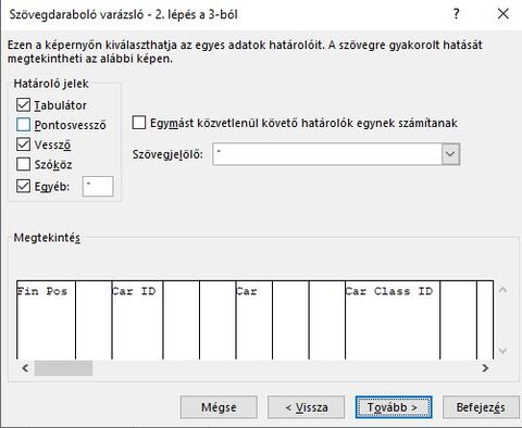

Van egy csv file amiben vannak sorok amiben így vannak az adatok
Fin Pos,"Car ID","Car","Car Class ID","Car Class","Team ID","Cust ID","Name","Start Pos","Car #","Out ID","Out","Interval","Laps Led","Qualify Time","Average Lap Time","Fastest Lap Time","Fast Lap#","Laps Comp","Inc","League Points","Max Fuel Fill%","Weight Penalty (KG)","League Agg Points","AI"Hogy tudom a , közti részeket külön cellába szedni?
Vagy mit csináljak a csv-vel hogy külön cellába kerüljenek az adatok?
