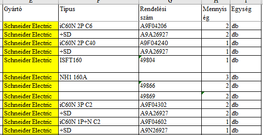

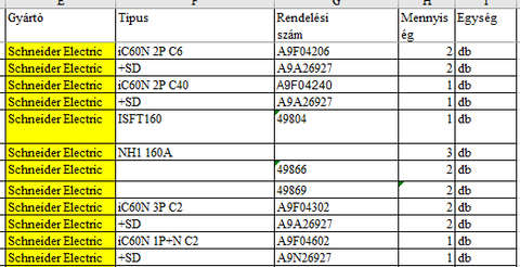

Az alábbi táblázatban szeretnék segítséget:
Szeretném, ha a program megkeresné az ismétlődő rendelési számokat és törölné egy kivételével, de a megmaradó egyetlen tételben összesítené a darabszámot. Pl. az A9A26927 esetében az elsőn kívül törölje a többit, de a darabszámot összesítse, ebben az esetben 6db-ra.
Ez lehetséges VBA nélkül? Bár annak sem vagyok ellene, ha nem túl bonyolult.
Köszi előre is!
