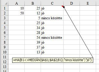

meg lehet oldani ha függvénnyel pl.
amikor kiválasztod hogy "A" műszak akkor veszi a listából az első, második, sokadik elemet,
ha "B" akkor így továbbegy másik megoldás

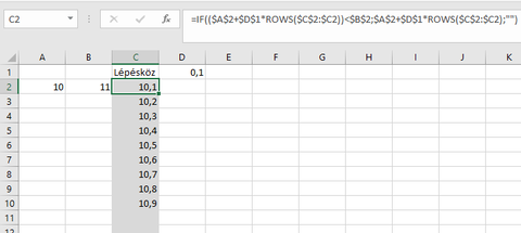

Szia,
1.
Lehet egy lépésközöd, ami alapján szeretnéd szétszedni a két szám közötti tartományt.
Ez esetben a = induló szám + lépésköz * lépésszám függvény -el tudsz számolni egy köztes értéket.pl. a harmadik értéked = 10 + 0,1 *3 = 10,3
A lépészámban a =SOROK(fixtartomány:futótartomány) tud segíteni.
pl. a = SOROK($C$2:$C4) 3-at ad eredményül.2.
Ha mindig csak adott számú köztes elemet akarsz (pl. 10 egyenlő részre osztani),
akkor a lépésközöd = (végső - induló)/lépésszám
A többi lépés ugyanaz mint előbb.üdv

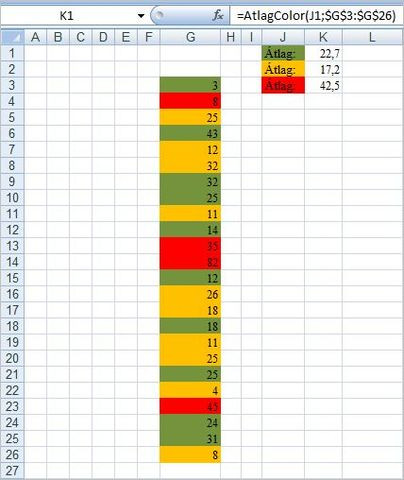

Delila_1
Írtam egy függvényt rá. Az első paraméter egy olyan cellának a címe, ami a kiválasztott háttérszínt tartalmazza, a második pedig az átlagolandó tartomány.
Function AtlagColor(mintacella As Range, tartomany As Range)
Dim CV As Object, atlag, db As Long
For Each CV In tartomany
If CV.Interior.Color = mintacella.Interior.Color Then
atlag = atlag + CV: db = db + 1
End If
Next
AtlagColor = atlag / db
End Function -

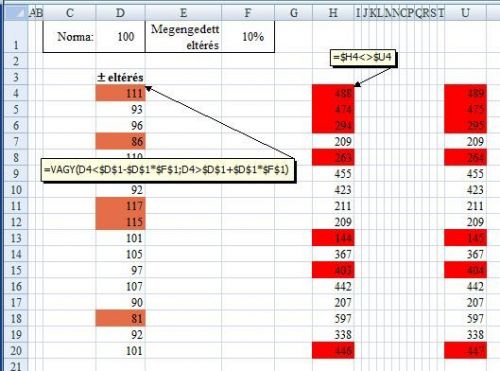

Azoknál a celláknál, ahol engedélyezed a beírást, a Cellaformázás ablak Védelem fülén vedd ki a pipát a Zárolt négyzetből. Mikor minddel kész vagy, védd le a lapot, mert csak akkor lép életbe a védelem.
A lapfülön jobb klikk, Lapvédelem. A Minden felhasználónak engedélyezve felsorolásban a Zárolt cellák kijelölése elől vedd ki a pipát. Az OK lenyomása után adhatsz jelszót a védelemhez, de nem kötelező.
Delila_1
Szerintem meghülyíted a folytonos rákérdezéssel a felhasználót. Inkább vegyél fel egy új oszlopot, ahova újra be kell vinni az adatot, majd feltételes formázással színezd ki a két cellát, ha nem egyformák (kép jobb oldalán).
A másik kérdésre: a D1 cella tartalmazza a normát, az F1 a max. eltérést. Ha a bevitt érték a megadott tűrés alatt-, ill. fölött van, a háttérszín jelez (kép bal oldalán).
Egy ábrára tettem a két kérdésnek feltételes formázással való megoldását, a képletek a megjegyzésekben láthatóak.

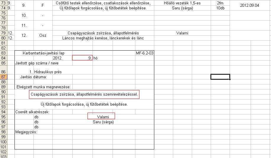

Hello,
lappy megoldása tökéletes. Az összes kereső függvénnyel (FKERES, HOL.VAN) az a gond, hogy csak 1 találatot add vissza, neked viszont akár több is kellene, ezt megoldani csak trükkösen lehet.
B90-be menjen ez:
=INDEX($A$57:$N$80;HOL.VAN($E$84;$A$57:$A$80;0);4)
B91-be ez:
=INDEX($A$57:$N$80;HOL.VAN($E$84;$A$57:$A$80;0)+1;4)
D95-be ez:
=INDEX($A$57:$N$80;HOL.VAN($E$84;$A$57:$A$80;0);9)
D96-ba ez:
=INDEX($A$57:$N$80;HOL.VAN($E$84;$A$57:$A$80;0)+1;9)Az INDEX helyett akár az ELTOLÁS függvény is használható.
Alternatív megoldás az INDIREKT függvénnyel.
B90:
=INDIREKT("D"&VÁLASZT(HELYETTE($E$84;".";"");57;59;61;63;65;67;69;71;73;75;77;79))
B91:
=INDIREKT("D"&VÁLASZT(HELYETTE($E$84;".";"");57;59;61;63;65;67;69;71;73;75;77;79)+1)
D95:
=INDIREKT("I"&VÁLASZT(HELYETTE($E$84;".";"");57;59;61;63;65;67;69;71;73;75;77;79))
D96:
=INDIREKT("I"&VÁLASZT(HELYETTE($E$84;".";"");57;59;61;63;65;67;69;71;73;75;77;79)+1)üdv.

Elnézést a sok posztért, de leltem még egy anomáliát, ami talán valakit közelebb vihet a megoldáshoz...én teljesen sötétben tapogatózok már
Itt már vegyesen hozza az értékeket...de nem fér a fejembe, hogy miért volt tökéletes máskor, pl. itt, a 6. hónapban? Minden képlet teljesen ugyanaz...és valami mégsem perfekt...
"Amint látszik, az első javítást kiválóan hozza is, de a másodikat (a 60. sorban lévőt) valamiért nem"
Cellaegyesítésnél(B oszlopban ez van) ez nem alkalmazható eljárás
(Ha ráállsz a B59-es cellára, az az, ami egyesítve van, viszont csak az első javítás van vele azonos sorban(59.), a második javítás már a 60.-ban)"A másik gondom: a 9. hónap után valamiért az egész nem akar működni
0 értéket hoz mind az elvégzett munkánál, mind az alkatrésznél."
A képed alapján 10. hónaptól teljesen üres, nincsenek adatok, ergo 0-t ad vissza. -
