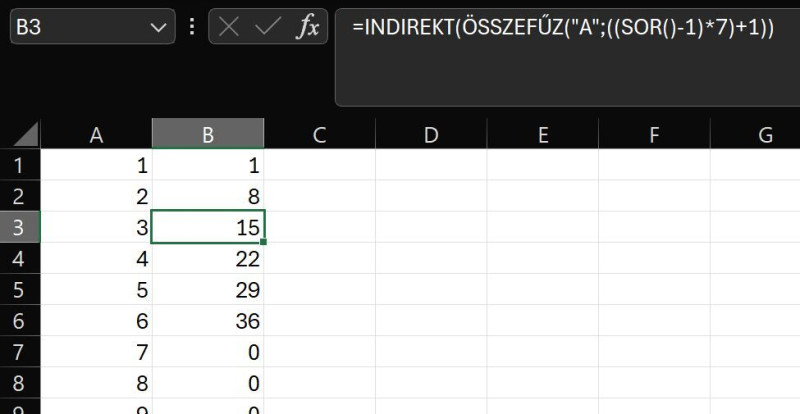

Szia,
Igaz ez egy fapados módszer, de én így szoktam csinálni.
Felveszek egy új oszlopot, amiben a képlet
=MARADÉK(SOR();7)
a mintában a 7-es azt jelenti, hogy minden hányadik sort akarom
a képlet azt csinálja, hogy a sorszámot elosztja 7-e, és a maradékot adja vissza, tehát egymás alatt 0-6 ig lesznek a számok, majd megint 0-6 ...
majd erre az oszlopra beállítok egy szűrőt, hogy melyik számot mutassa csak, és mivel az azonos számok jelen esetben mindig 7 sornyira lesznek egymástól, így szűrés után csak minden 7. sor lesz látható.
Ezt már lehet másolgatni.képletes módszer:
felveszel egy új oszlopot
képlete:
=INDIREKT(ÖSSZEFŰZ("A";((SOR()-3)*7)+3))
magyarázat:
"A" amelyik oszlopban vannak az eredeti adatok
-3 amelyik sorban az 1. képlet van
*7 minden hányadik sort akarjuk
+3 az eredeti adatok 1. eleme hányadik sorban van -

kis segítség kellene.
Egy oszlopból szeretnék kinyerni minden n-edik sort, mondjuk kimásolni egy külön sorba.
Tehát az A oszlopban 1,2,3,4,5,6,7,8,9, nekem csináljon a B oszlopban egy új adatsort, mondjuk minden harmadik értéket: 1,4,7, stb.Próbáltam keresni függvényeket, de amit találtam OFFSET fv-t pl. itt
az hibát dobott, próbáltam magyarul (OFFSET helyett ELTOLÁS, ROW helyett SOR), úgy sem ment.
Annyira nem értek az excelhez, makrókat sem tudom hogy kell csinálni.
Magyar Office 365 telepített verzió.
Köszi, ha valaki irányba tud állítani! -

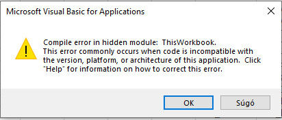

tgumis
Van egy munkafüzetem amiben tökéletesen működik a felhasználói adatok lekérdezése munkafüzet megnyitása után:
Private Sub Workbook_Open()
Application.ScreenUpdating = False 'képernyő frissítése kikapcsolás
Sheets("Felhasználói_adatok").Visible = True
environ_variables
Sheets("Felhasználói_adatok").Select
Sheets("Felhasználói_adatok").Visible = False
Sheets("Megrendelő").Select
Range("A14").Select
Application.ScreenUpdating = True 'képernyő frissítés visszakapcsolás
End Sub
Próbáltam egy másik munkafüzeben is de ott ez a hibaüzenet fogad.
Pedig minden ugyan úgy van a munkalap neve ls. Próbáltam, hogy rejtve van a felhasználói adatok munkalap és úgy is ha nem. -

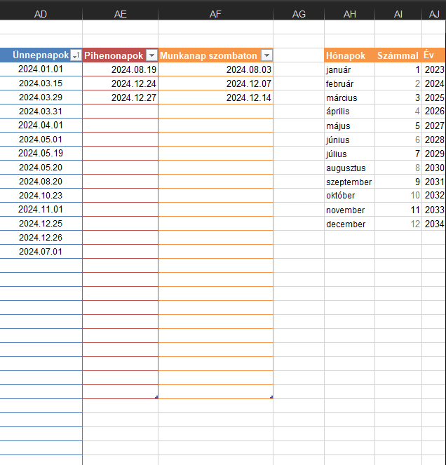

Fferi50
ny.janos
bozsozso
#53662
Én nem bántanám az excel speciális rendszerbeállításait, ehelyett ha nem magyar formátumban vannak a számok, akkor a PQ átalakítás során az érintett oszlop fejlécében a formátum ikonra kattintasz, majd a legutolsó pontban (nyelvterület használata) kiválasztod a tizedes törtet illetve a megfelelő nyelvterületet (leggyakrabban GB vagy USA).
Én munkahelyi környezetben azzal szoktam még találkozni, hogy a vállaltirányítási rendszerben a felhasználó nem állítja át a személyes beállításokban a szám és dátumformátumot, ezért merül fel utána az igény az átalakításra. Azonban ha már a vállalatirányítási rendszerben megfelelő formátumot állít be a dolgozó, akkor nincs szükség a PQ-vel történő átalakításra.
atyca
Fferi50
#53668
Meg, nem jó.
Piheno-ra átírva nem találja az adatokat, nincs formázás.
A beosztáskészítő nagyjarészt itteni segítséggel készült.
Sajnos nem vágom, hogy honnan húzza be az ünnep-szombati munkanap-pihenőnap adatokat.
Csak ezt találtam:
=DÁTUM($A$1;FKERES($A$2;Irányítás!$AH$3:$AJ$15;2;0);1)
A1 mezőben az év, az A2 mezőben a hónap szerepel. -

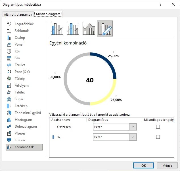

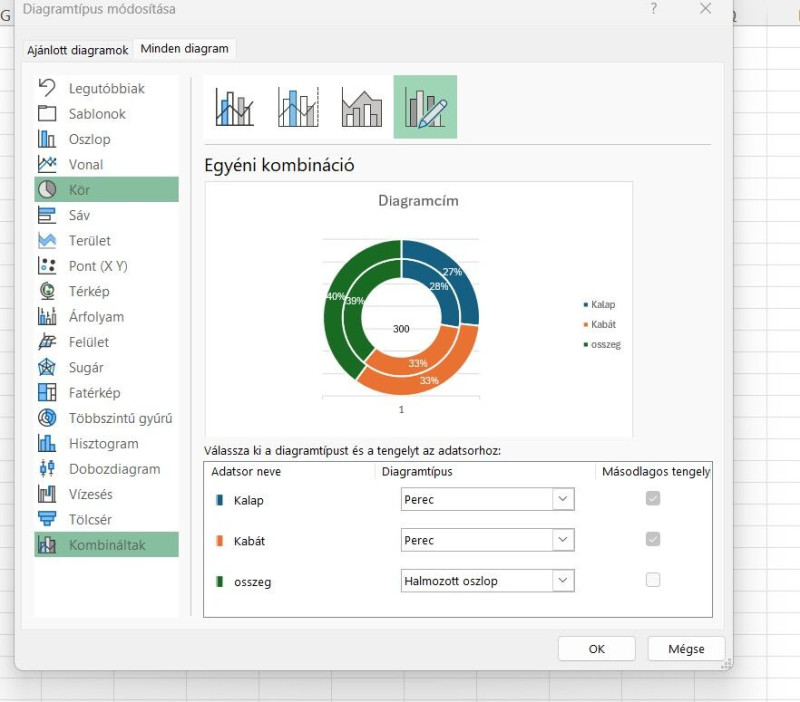

Egy adatsor elemeinek ugyanazon a munkalapon (egymás mellett/alatt) kell lenniük. Egy következő adatsor elemei lehetnek másik munkalapon.
De az nem megy, hogy az adatsor egyik elem az egyik munkalapon, a másik egy másik munkalapon van.
Tehát a példád szerint a 10, 10, 20 adatsornak azonos munkalapon kell lennie.
Kombinált diagramot kell csinálnod, kb így:
A harmadik adatsor csak az összeget tartalmazó cella, beállítása nincs szín, csak a felirat. A tengely is színtelenre van állítva.Üdv
karlkani
Kell csinálnom egy perecdiagramot (jelenleg) három adatból. Az adatok két külön lapon vannak. Csak úgy tudtam megoldani, ha egy lapra másoltam őket. Én vagyok b@lf..., vagy nem lehet enélkül?
A perecen %-os formában vannak megjelenítve, azt szeretném, ha középen számmal kiírná a három cella összegét.
pl.: 10, 10, 20
A percen 25%, 25%, 50%, középen pedig 40.Köszönöm!
Nem akarja az igazságot.....
A D2 cella adatérvényesítési képlete:
Az első két cella általános formátumú, a többi formátumot megváltoztattam ÉÉÉÉ.HH.NN formátumra - DE ne feledd, azokban a cellákban is szám van a formátum mögött!
