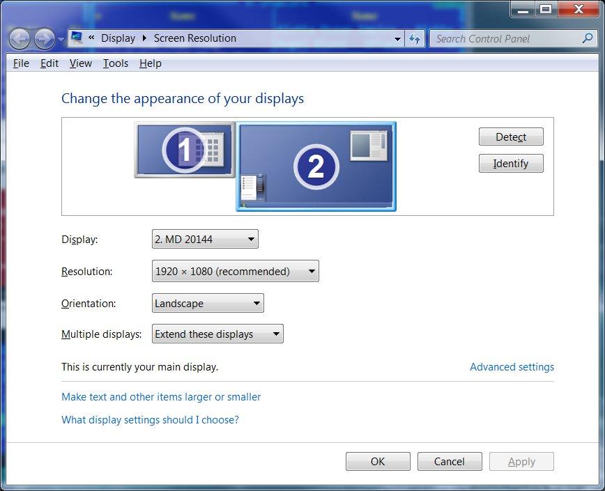

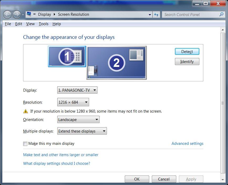

Ha letiltom a tv-n lévő asztalt (szóval csak a monitor aktív) és utána lekapcsolom a tv-t, a monitor akkor is átvált csak háttérképre.
egy hdmi kimenetem van, na meg nem is lenne poén venni még egy 5m-es hdmi kábelt.
Keresem a HDMI standby-t, de a hdmi beállításoknál nem találom, lehet nincs 3808-ban.Nem tudom, nem-e azért van ez, hogy a dvi kimenet 2-esnek van sorszámozva a hdmi kimenet 1-esnek, attól függetlenül hogy melyik az alapértelmezett megjelenítő... Szóval ha van egy alapértelmezett megjelenítőm a 2-esen viszont én lekapcsolom az 1-eset, akkor a 2-esből hirtelen 1-es lesz.
bár csak találgatok, nem tudom van-e köze ehhez.
