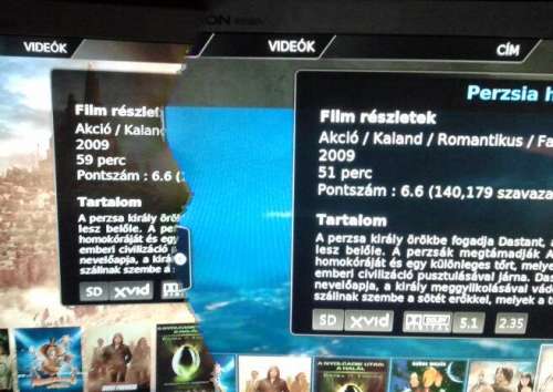

Nálam most valamiért olyat csinál az xbmc, hogy bele rakja a filmeket a média tárba majd pedig a következő újra indulás után nem is keres automatikusan, valamint a már benne lévőkre is azt írja, hogy nem elérhetőek. Olyan mintha nem látná a hálózatot, vagy a hálózatot a win8 később töltené be.

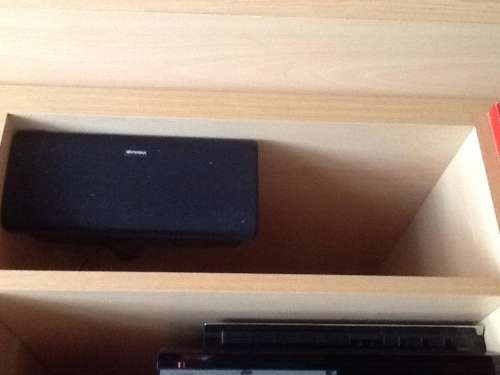

DanielK
Hát igazából nem tudom. A házzal jobban járok, mint egy raspberry pi-vel, így azt mondom, hogy annak az ára is bele mehet. Mondjuk 15-20e Ft is.
A ps alá tenném be, a nem használt hangszóró helyére. Egy gond van, hogy 17cm magas itt a hely, szélességre meg kb 49cm. A mélysége nem számít, mert nagyon mély a szekrény.
Szóval ide kellene egy minőségi jó ház, ami uATX-s és belefér a grafikus kártya is.A képért bocsánat, ipad2-vel készítettem és nem forgatta el ph...
