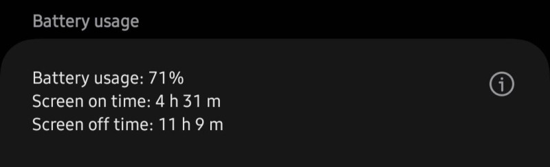

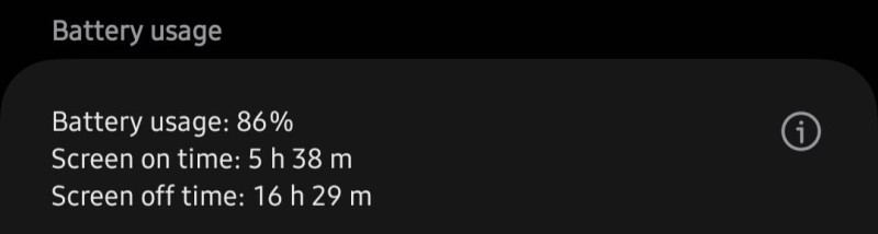

Én az akku cserében sem bíznék annyira.
Az enyémben 2 éves korában még garanciában cseréltettem akkut a hivatalos Samsung szervízben.
Ott akkor ugye elvileg gyári új akkut kapott, de a tapasztalatok alapján akkor az új nem tudott többet, mint a 2 éves eredeti, amit lecseréltek.
1 évvel később pedig az új akku egyértelmúen rosszabbul teljesített, mint az eredeti 2 éves korában.
