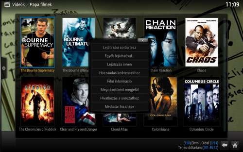

c:\Program Files (86)\ -> c:\Program Files (x86)\
Szabályt is meg kell adni (az itt alant az enyém):
<playercorefactory>
<players>
<player name="MPC-HC" type="ExternalPlayer" audio="false" video="true">
<filename>C:\Program Files\K-Lite Codec Pack\Media Player Classic\mpc-hc.exe</filename>
<args>"{1}" /fullscreen /close</args>
<hidexbmc>false</hidexbmc>
<hideconsole>false</hideconsole>
<warpcursor>none</warpcursor>
</player>
</players>
<rules action="prepend">
<rule filetypes="mkv" filename="." player="MPC-HC"/>
</rules>
</playercorefactory>Így az MKV-kat játssza csak le, de ez módosítható.

Tegnap látva az "Egyéb lejátszós" okosságot, kedvet kaptam, hogy én is beállítsam próbából. De valamiért nem akar működni. Megjelenik az "Universal_Player" az xbmc alatt, de ha rákattintok, nem indul el semmi. Próbáltam MCHC-vel és TMT5-tel is, XBMC Launcherrel és anélkül, ablakkal és teljes képernyővel is, de valahogy nem akarja az igazságot.
Ezt állítottam be, ha van valakinek ötlete, hogy mi lehet a baja, azt szívesen fogadom:
<playercorefactory>
<players>
<player name="Universal_Player" type="ExternalPlayer" audio="false" video="true">
<filename>c:\Program Files (86)\MPC-HC\mpc-hc.exe</filename>
<args>"{1}" /fullscreen</args>
<forceontop>true</forceontop>
<hidexbmc>true</hidexbmc>
<hidecursor>false</hidecursor>
</player>
</players>
</playercorefactory> -

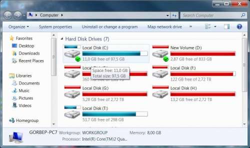

gorbep
Már bocs de nem neked írtam....
azért ennek olvass utána, nálam megy....sb: " 3. Külső USB-n pl. nem emgy a GPT, csak MBR, így a 2TB felettieknek lőttek. Elég agyrém."
Egyébként én is pont ezt írtam:
"Nem az usb nem tudja hanem a kulso eszkosz firmware nem kepes tobbet lekezelni." ......

ki mondta hogy external hdd-rol van szo ? rendszerlemeznek nem hasznalhatsz 2TB-snal nagyobb merevlemezt mert nem fog bebootolni ha egybe van formazva. (az a masik dolog hogy nem is mindegyik BIOS lenne ra kepes.) Nem az usb nem tudja hanem a kulso eszkosz firmware nem kepes tobbet lekezelni. -

3. Külső USB-n pl. nem emgy a GPT, csak MBR, így a 2TB felettieknek lőttek. Elég agyrém.Szóval arra jutottam, hogy köv konfig nagyobb házban lesz belső HDD-kel és a Win beállítva, hogy kapcsolja ki őket idle. A rendszer úgyis SSD-ről megy a többi meg elindul ha kell. Plussz belülre rakva halkabbak, kevesebbet is kajálnak, mint külső házban, stb...

Azt nem lehetne megoldani hogy egy felugró ablakban lehetne lejátszót választani?
Arra gondolok hogy ha integrálom pl. a MPC-HC-t akkor az adott pillanatban választhassak mivel szeretném lejátszani. -
