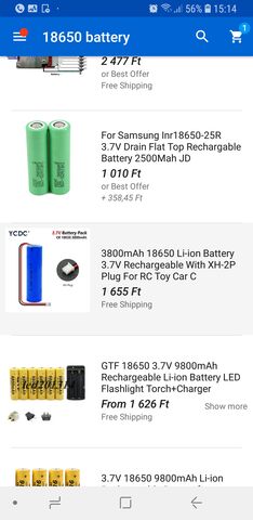

makoss #55568 üzenetére
volt esze a gyártónak ilyen szarul megoldani, hogy 25 USD-ért árulhassa bele a 6 dolláros akksit kívánom, hogy a bolt a tudományos bevizsgálás után gariban cserélje, mert gondolom 25 EUR-ért van náluk alkatrészként.
én is biztosan szétszedném, és vennék valami jó minőségű forrfüles akksit a lehető legnagyobb kapacitással, mert akkor egy napon belül megoldódna, közel annyiért, amennyiből elküldöd az üzletnek vizsgálódni. -

Egyáltalán azt sem tudom érdemes-e belevágni ebbe, hogy működni fog-e egy másik akkuval vagy sem.
Oké, tudom, hogy az én problémám, hogy ilyen drága lámpát vettem, de nem gondoltam, hogy ilyen hamar, közel 2 év után megadja magát.
Lényegében, most a lámpa mikor feltöltöttem 100%-ra, visszaesett 40%-ra a töltésről való lehúzás után még akkor, így gondoltam, hogy az akkuval lehet gond.
Akkoriban mikor vettem, sajnáltam is, hogy nem olyan lámpáról van szó, amit csak lecsavarok és max kidobom aztán beteszek egy új akkut. -
Gargouille
makoss #55554 üzenetére
Vagy ha nem akarsz mindenféle csoda "...fire" aksikat, akkor innen is tudsz rendelni.
