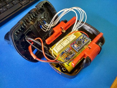

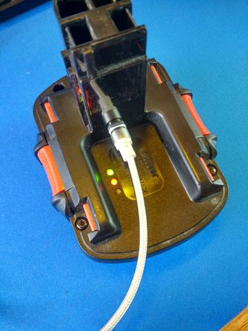

ZolkoW
válasz krisztianAMG #32846 üzenetére
nos
biztos van szebb megoldás ennél, én azt találtam ki, hogy relé választja ki, hogy melyik cellát tölti a töltőáramkör (USB-ről), és végighalad rajtuk sorban. Microusb csatit kapott a ház, hogy bele tudjak dugni olyan mágneses csatlakozót. Ez az egész 50%-ban a hecc kedvéért, 50%-ban a meglévő és amúgy tökéletesen működő fúrógép újrahasznosításáért készült. az anyagköltség -mágneses kábel nélkül,mert az csak kényelmi extra- olyan 5e Ft volt. ja, plusz 1300 Ft egy 2 amperes töltőfej,hogy ne kelljen lenyúlni egy telefonét sem.
Arduino pro mini vezérli a kapcsolgatást, és figyeli a Li töltő IC egyik (Charge) lábát, hogy tudja,mikor fejezte be. ja, és piros/zöld kétszínű ledekkel jelzi,hol tart (amelyiket tölti, az pirosan villog,amivel kész,az zöld). a reléken keresztül csak olyan 4.05 voltig tölti a cellákat, ezzel nem számoltam az elején, de végülis nem is bánom, a kisebb belső ellenállás miatt biztos nagyobb áramot kap így is a motor, magyarul teljesen feltöltött állapot esetén kicsit túl van hajtva. a pakk két sarka (12.15 V) csak simán ki van vezetve, nó korlátozás. a töltés viszont így balanszírozottan történik.[ Szerkesztve ]
Basszusműhely helyett: https://www.facebook.com/profile.php?id=61555669762786
ZolkoW
válasz Kazasi #32842 üzenetére
nincs tapasztalatom 26650-nel, de tegnap fejeztem be egy átalakítást 12V NiCd -> 3x18650 irányba, és brutális lett.. nem tudom kézzel megfogni a tokmányt 2200mAh-ás LG akkukat használtam, Vateráról. 20A folyamatos áramot tudnak állítólag ezek is, én ez alapján hajlamos vagyok elhinni... és az eredeti pakk ugye csak 1.2 Ah-ás volt, tehát még az is majdnem megduplázódott.[ Szerkesztve ]

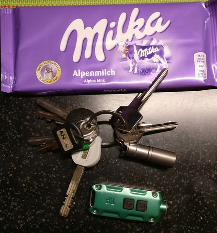

válasz Kecsotam #32810 üzenetére
Szia,
Nitecore TIP és a cooyoo így viszonyulnak méretben egy kulcscsomóhoz és csokihoz.a nitecore fénye jobban terül és a közepes fényereje olyan fényes (kicsit fényesebb) kb mint a cooyoo nagy fénye.
és a nitecorenak van egy max fényereje is , ami sokkal erősebb, mint a cooyoo. (nyilván, mivel mérteben sem egy katergória).sajnos tényleg nehéz dönteni , de végül úgyis megveszed mindkettőt ez a topik "átka"
ja és a Ti natúr szürke, a kulcsok miatt nem kopik, a TIP meg alu és végül ledobja a festést.
[ Szerkesztve ]

Kecsotam
Még egy kicsit nézegettem az este ezeket a kulcstartós lámpákat és ezek is látótérbe kerültek:
ON THE ROAD M3 920Lm Cree L2 U2 1A 16340
Ezeknek tényleg ennyivel nagyobb lenne a fénye, vagy ez csak kínai üres duma és jobban járok valami márkással?
