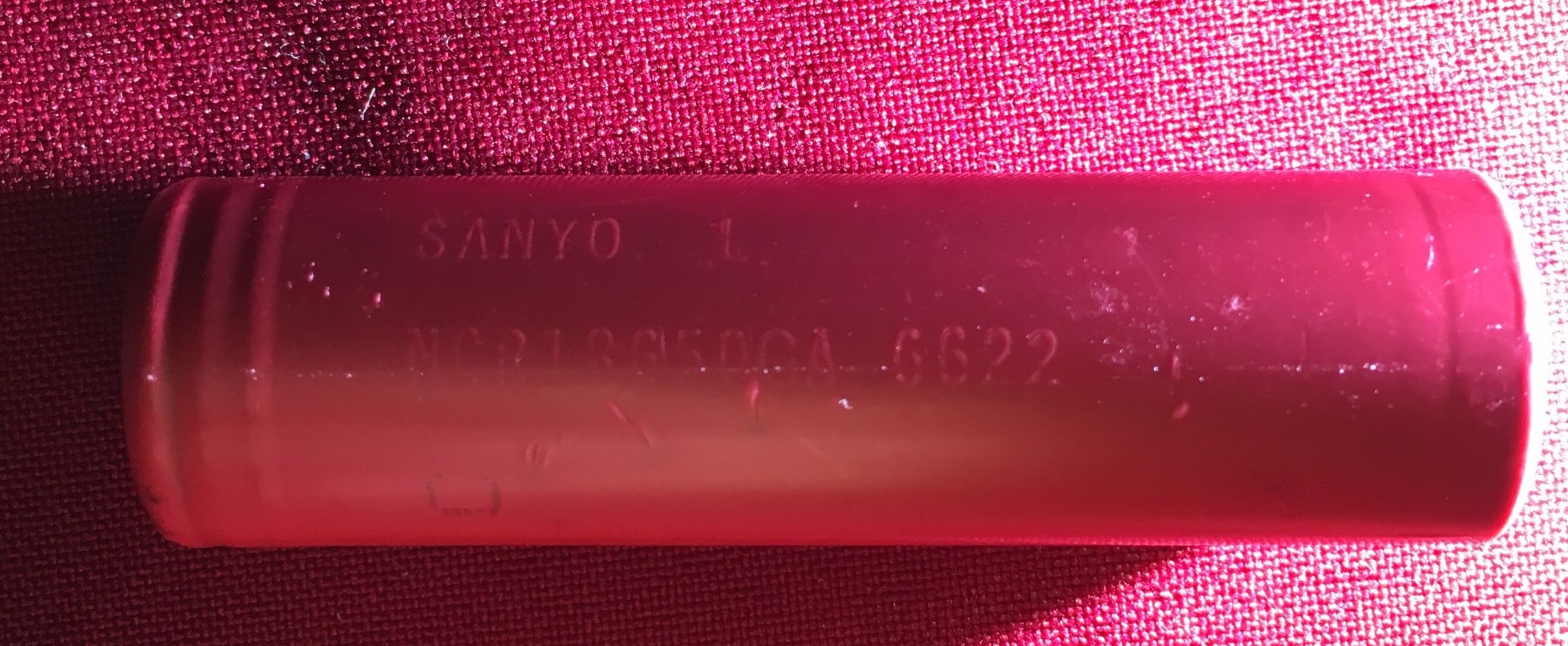

balazs1956 #38615 üzenetére
Második sor, betű, majd 3 szám, pl Q188. Betű az év (abc sorban) Q=2017, 3 szám a gyártás napja adott évben, azaz július 8 (nulla a január 1.).
Zozz, felvehetnéd ezt is a listára, bár ritkábban akciós és még akkor is drágább mint pl a hg2.
