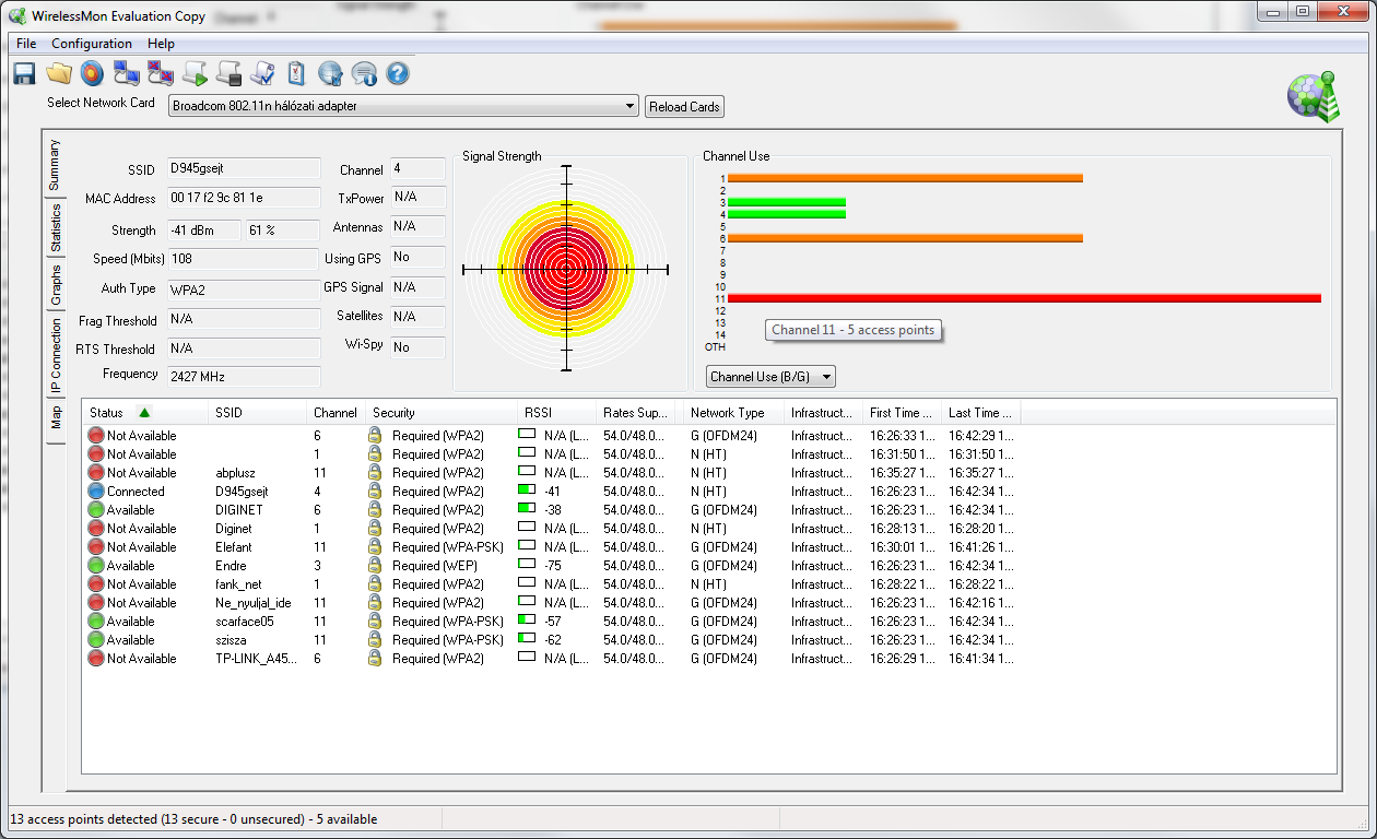

sikerült beállítanod a csatornákat ? (5640 hsz.)

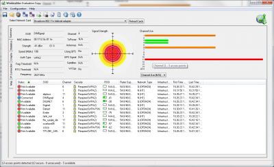

Ma játszottam kicsit, mert "véletlen" észrevettem, hogy amit használtam Wifi csatornát napközben azt használja itt a környezetemben a legtöbb AP:
(napközben a 6-os csatornán 11db AP volt!!!)
Modjuk van egy sanszom, hogy őket jobban zavarta az én jelem mint engem az övék, de ha már van üres csatorna arra költöznék.
Szóval mivel egész nap a 8, 9, 10-es csatornák végig szabadok voltak, legideálisabb a 9-es lenne, mert ott még szomszéd csatornákon sincs senki..
Viszont a hostapd-ban nem enged ilyen magas csatornaszámot beállítani, csak az 1-6-ig. Ha e fölé állítom, akkor a hostapd restartnál híbát ír..
Lehetséges, hogy az n-es szabvány nem támogatja 1-14-ig a csatornákat, csak 1-6-ig???
Másnál is jelentkezett ilyen? -
