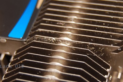

Nem mondom, hogy nem lett volna szebb kékben, de igazából a szürke is tetszene, meg RAM-ból is kaptam "potom" 16eFt-ért szürkéket HyperX 2x4GB-os Kit-ben, szóval teljesen rendben lenne így esztétikailag, ha a borda is legalább ilyen minőségű lenne mint a RAM..
De így olyan mintha hegesztettek volna mellette és ráfröcsögött volna a "cunder"...
Na mindegy, majd meglátjuk, mennyire látszik, ha nagyon gázos, akkor gariban kicseréltetem valahogy... Remélem nem mind ilyen...

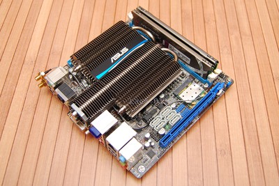

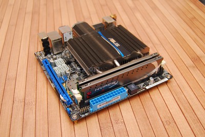

A kék szín az egyik legdrágább megoldások közé tartozik az eloxba. Pláne igényes kivitel esetén. A szürkét meg házilag is ki lehet vitelezni. Azok a gömböcskék erős galvanikus kötésbe vannak az anyaggal. Elektrolízises felület előkészítés során kerültek oda. Ha szennyezett a folyadék és nincs betartva a technológia, a művelet során mintha galvanizálnál és mivel más nincs így a szennyeződés galvanizálódik oda. Utána jön a színezés. Ezért marad csúnya foltos, ha leszeded a gömböket.Ez így nagyon mutatós és jó szellős kivitel lesz!
Laca 012
Hmmm.. Régebben gondolkoztam ilyesmi megoldáson is, persze kevésbé helypazarló ITX-es kivitelben..
Minden esetre a honlapjukon van még pár érdekes megoldás.. Pl ez is:A szellőzés minden esetre meg van oldva az biztos..

Először az volt a meglátásom, hogy ezek közül az apró gömböcskék közül ha egy is elszabadul, akkor az komoly rövidzár forrás lehet a későbbiekben. de annyira oda vannak ragadva, hogy szikével alig tudtam levágni egyet.
Szóval ez sajnos ilyen és ilyen is marad.. (Azért egy 42eFt-os ASUS lapon nem ezt várnám..
Minden esetre azt sem értem, miért tértek át a szürke bordára a kékről.. Ugyanis anno a tesztben még kék volt a borda..
Újabb ASUS szégyenfolt..

A képeket nézegetve irgalmatlanul koszos eloxáló fürdőt használtak és valami technológiai gond is lehetett a csúcsokon-éleken kivált szennyeződés alapján. Ezt ha megpiszkálod bizony nagyon elcsúnyul a felület. Inkább ne nyúlj hozzá. Életben nem látszik annyira, mint ahogy a közeli fotókon.

Az első tapasztalat egyből egy óriási "blama2.....
(nem tudtam kevesebbel kifejezni)
Szóval ebben a lapban alapból integrálva van a bluetooth (is).. Eddig rendben is van minden.
Meg van benne gyárilag egy half méretű mini PCIe b/g/n wifi. (véletlenül sem 300Mbps-es MIMO n-wifi, hanem "Lite-n"!!
) Ennek tipusa Atheros AR9002WB-1NG kártya (AR5B95).
Szóval ebből is látszik, hogy az asus mennyire félvállról szórja össze a termékeit!
Ugyanis ez az Atheros-os wifi kártya is tartalmaz bluetooth modult!!
Minek egy alaplapra dupla BT??
Ehelyett már tényleg rakhattak volna bele 300Mbit/s-es modult ha kicsit is foglalkoznának a userek igényeivel..Na mindegy, a modult kivettem és amíg nem gyártok hozzá egy riser-t, hogy beleférjen a nagyobb AR5008, addig az eredetileg nettopomba vásárolt MIMO 2x2 AR5B928x kártyát raktam bele. A BT tökéletesen megy továbbra is, a wifi névleges kapcsolódási sebessége meg egyből 300Mbps. Mini 0dBi -s antennákkal 6-7m-re a GSEJT-től 100Mbps-el megy a letöltés.. (az eredeti kártyával 65-67Mbps volt a max. ugyanezekkel az antennákkal)
Ez a kártya meg jó lesz a párom Asus K50i laptopjába, mert abba meg valami broadcom Lite-n kártya van ami sokszor eldobja a kapcsolatot, meg BT sincs benne, úgyhogy legalább Atheros lesz abban is..
Szóval az első művelet a wifi kártyák csereberélése volt..
Különben a hűtőborda meg elég igénytelen, mert sok helyen rondán sorjás és utána eloxálták, szóval esélyem sincs még kijavítani sem.. Erről majd teszek fel képeket a Szerveres fórumba..
Fogyasztása így hirtelen egy 400W-os noname tápról 1db HDD-vel Win7 alatt 48W...
(A táp kikapcsolt állapotban is 8Wot eszik, ha az alaplap rá van dugva, 9W-ra emelkedik.)Azt hiszem gyorsan kell vennem valami jó hatásfokú PSU-t... Úgy szerintem kapásból minimum 10W "leugrik", úgy meg már lehet számolgatni a fogyasztás/érték (szolgáltatások+sebesség) arányt..
