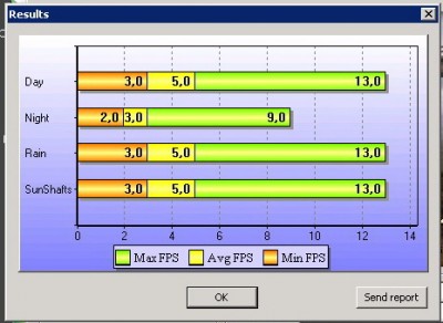

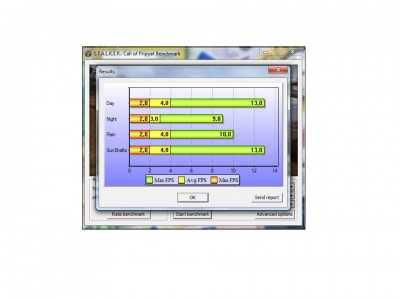

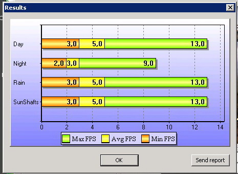

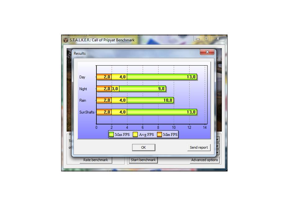

mszl
Sziaszok!
Lefutattam egy Call Of Pripyat Benchmark tesztet összehasonlításképpen a 18 w cs. izom teszt ellenében, hát siralmasan elkeserített az eredményem 3-11 fps.
Segítséget, ötleteket szeretnék kérni, mert szerintem valami beállítási problémám lesz a BIOS-ban v. WIN7-ben.
Ekkorra különbség szerintem nem lehet a procik és az az alaplapok közt sem, átnéztem több netes tesztet is és eléggé fej-fej mellett végeztek.
A sajátom egy Gigabyte GA-D525TUD, Intel GMA 3150 256 MB video memcsivel, 2GB rammal, WD 2,5" SATA Winyó, WIN7 ULT.
Valami ötlete valakinek, hogy mitől ez a nagy különbség?Előre is köszi az ötleteket!!
