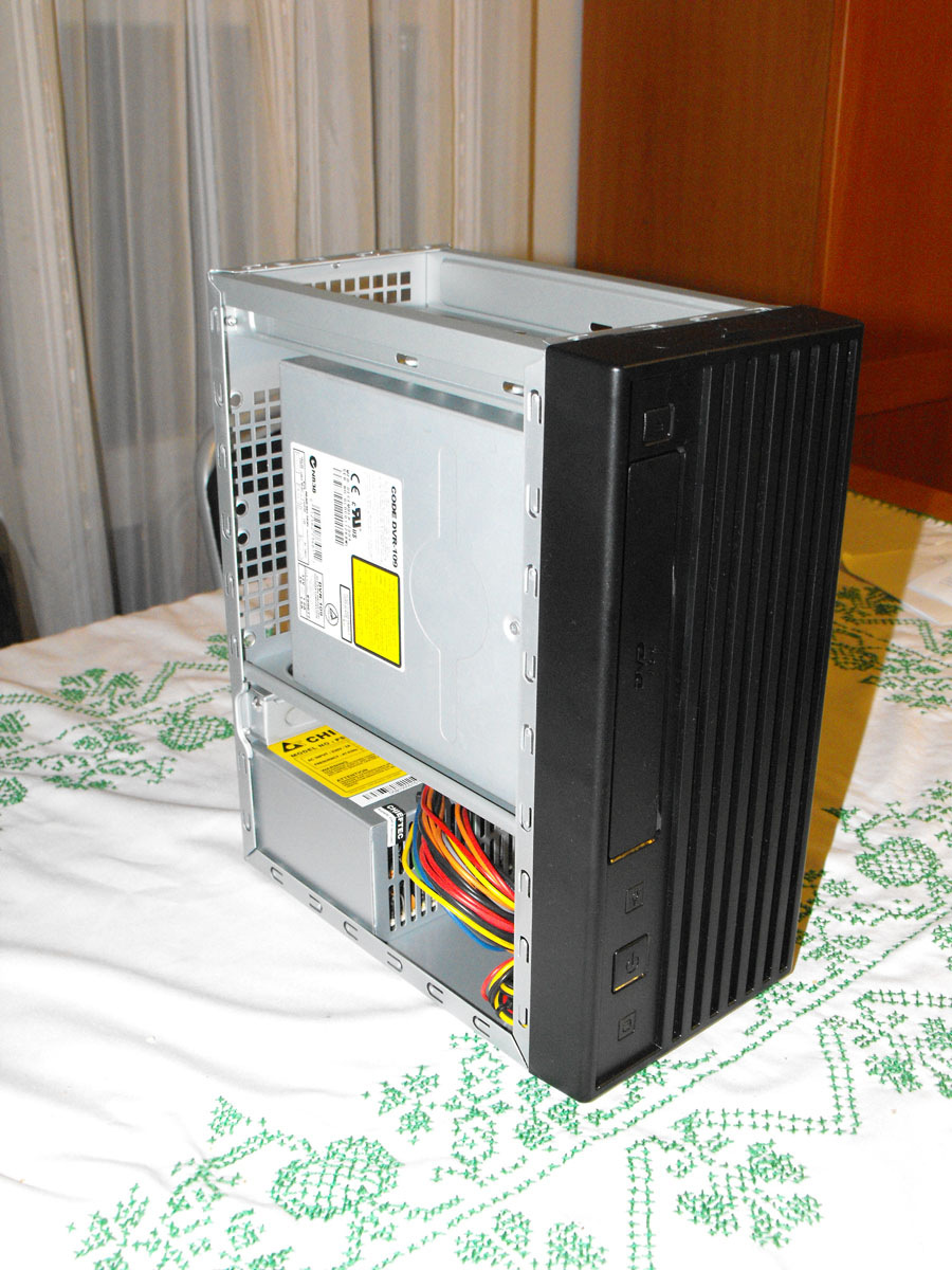

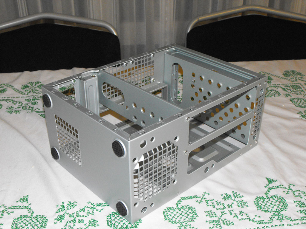

Igazából oda jutottam, hogy fekvő slim ház lenne jó. Csak attól meg tartok, hogy helykínálatra, szellőzésre nem lesz a legjobb. Az nem ártana, ha vmi nagyobb 9-12cm-es venti elférne a házban a hűtésre. Persze nem feltétlen kialakított helyen, csak fizikailag férjen be. Azzal valszeg egyedül, alacsony fordulaton meg lenne oldva az egész hűtés.
A Codegen "kocka" ezért volt szimpi és a design+távirányító miatt.Egyébként Asrock ION 330 lap lesz bele.

Hosszú távon nem akarom ATX-es táppal hajtani, mindenképp paneltáp+külső lenne, már csak a hang miatt is... Csak mivel adnak a házhoz tápot - és a házak közül meg ez a Codegen tetszett - gondoltam megkérdezem hogy alakul a fogyasztása.
A külső tápos linkeket köszi.
És esetleg ezekről a házakról (és tápokról) vélemény?
[link]Fekvő házakból van valami tuti ajánlat? (Gondolom nem slim 5"25-ös az kb kizárt a magasság miatt).

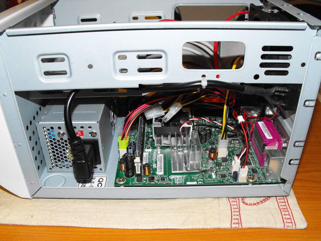

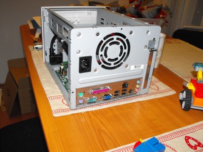

Nálam a sima ATX-es DTK házban (Enermax 365W-os táp) megfordult már a D201GLY, D201GLY2, D945GCLF2 és a D510MO volt benne hétvégéig.
Azóta átköltözött a D510MO egy [Chieftec BT-02B]-be (SFX táp, csati szempontjából ugyanaz, mint az ATX).
Hely, zaj szempontjából nézve az Enermax táp picit hangos volt (nekem). A Chieftec házban most csend honol
. Fogyasztást mérni nem tudom, de abból indultam ki, hogy a paneltáp+külső táp felára nagyon-nagyon lassan térülne meg a villanyszámlán... -

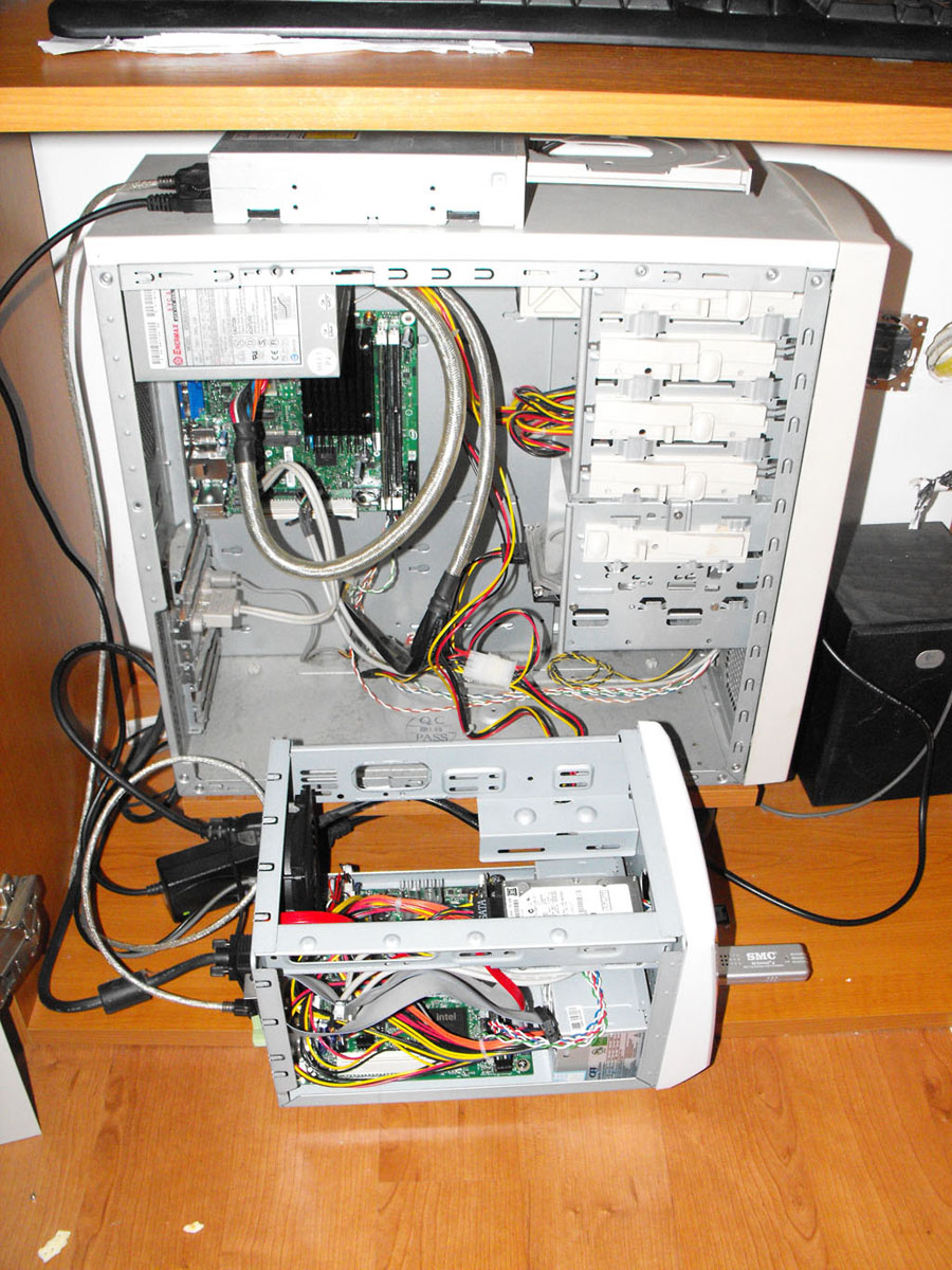

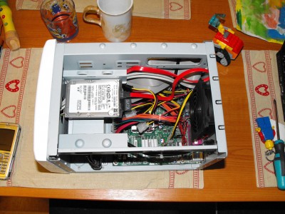

Egy műholdvevő dobozába szeretném beszerelni.
A méretei: 31cm széles, 21cm hosszú,mély , 7 cm magas.Lenne benne az alaplap, egy 2,5colos HDD, a modecom házamból kivett PICO PSU,és riserrel a TV tuner.
Laca 012:
Úgy láttam, te is műholdvevőbe építettél. Neked milyen magas volt a műholdvevő? Elfér benne még egy PCI kártya riserrel? Mik a tapasztalataid? -
#94180096

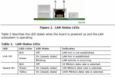

Én is összeraktam egy atomos "NAS"-t ezekből a cuccokból:
- INTEL D945GSEJT
- 1 giga ram
- 2 terrás WD green
- DTK miniITX ház
- win XP home (pro is volt)Óriási nagy gondom van! A hálózati sebesség egyszerűen botrányosan lassú!
Először xp pro hun volt. Ugye gigás lan-ja van. 100-as hálón is csak 1-2 mB/sec-et produkált. Gigás hálón is.Aztán megelégeltem, kipróbáltam xp home-al, mert tapasztaltam már, hogy xp pro hálókezelése kissé gázos.
Sajnos semmi változás.
Minden driver legfrissebb, bios is legfrissebb.
Alig pakoltam fel progikat: utorrent, total comm, serv-u, ennyi!!!Szerintetek ennyit tud ez a lap lan-on? Volt már benne pci-ban több féle hálókártya is, mind ennyit produkált csak!
Van valami ötletetek? Mert már tényleg lassan 1 hónapja próbálkozom mindennel, de már hajamat tépem!
Asszem menni fog rá valami lin, ha nincs semmi ötletetek
Esetleg valakinek van ilyen cucca? Mit produkál lan-on? Milyen oprendszerrel?Köszi!

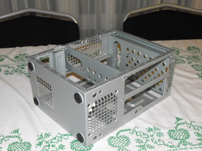

Nálam is alakul a házikó. (495Ft-os induló árból.)
Innen indult:Aztán átalakítottam kicsit belül:
Most per pillanat így áll:
Ami nagyon tetszik benne, az az, hogy a mérete 26x18x5cm, ami szerintem elég kicsi.
Most vettem még bele egy IDE-SATA átalakítót ami tökéletesen működik is, tehát ki tudom vezetni a harmadik SATA csatlakozót elő-, vagy hátlapra. SATA DVD-RW -vel 3,5"-os WD640AAKS-el és az 1TB-os Mybook home-al is kipróbáltam és tökéletesen üzemel! (boot-ol is bármelyikről)
Még a lehajtható ablak mögé készül az USB, audio, (és talán a SATA) kivezetés.
Olyan apróságok készülnek még, hogy SATA kábelből vettem 15cm-eseket,
amiket bevontam UV reaktív harisnyával, meg készült egy molex/sata tápkábel is ugyanígy:
Sajnos a 4db UV led amivel megvilágítom plusz fogyasztást jelent(kb 0,5W), de nem lesz folyamatos üzemben, mert nappal úgysem látszana, meg ha alszok akkor sem..
