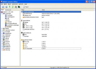

Ha másnak is lassúnak tűnik az Aero Windows 7-en, rakjon fel egy modolt drivert. Link
Nekem ez vált be: Alpha 2 x64.7z (Asrock A330GC)
Videólejátszás közben is csökkent a tearing.
WEI Desktop performance and Windows Aero: 3,0 (2,5 volt a gyárival)
Nagyon elhanyagolta az Intel a régebbi gma-k támogatását.

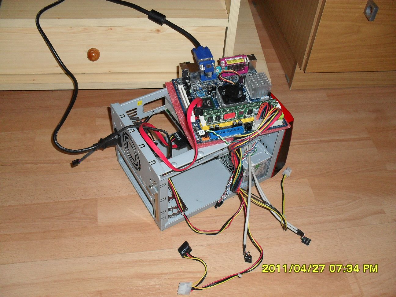

Szóval nagy körvonalakban ismerősnél találtam egy döglött 775ös lapon egy megszólalásig az eredetihez hasonlító chipsethűtőt. Elkunyiztam, felraktam a szivacsperemes helyett. Na most szerintem majdnem úgy működik, ahogy kell. Kell majd bele egy nagy venti, mert icipicit még meleg, de már használható, szerintem.
Képz:
Bár becsukott szemmel is megy a bekiszerelés, most ezt meg akartam spórolni...
mtade
Győzelem! Részletek, képek hamarost...

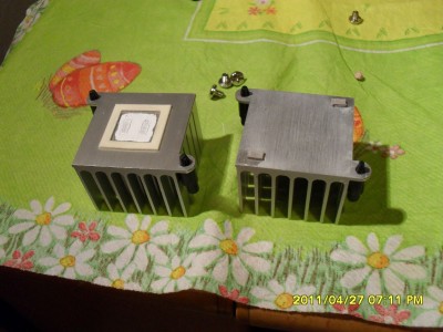

mtade

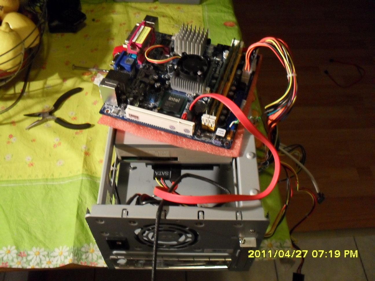

Szétszedtem, a paszta elég hoki volt. Lekapartam, felkentem, összeraktam, de nem sok változás van.
Amit közben találtam házon belül a témáról:
A kolléga odacsap az atomnak -
duffbeer
Nem igazán fogod látni, mert ahogy leszeded a radiátort, valszeg szétkened a gyári pasztát. Ha nem paszta van, hanem egy szürke szövetszerű valami, akkor talán... A legjobb az lenne, ha kivennéd a lapot és mielőtt leszeded a hűtőt oldalról alánézel, hogy el van e ferdülve. Ha egyáltalán alá látsz.
Egyébként pont ezért nem szeretem a Te lapodon látható pöckös rugós megoldást. Sokkal jobb az, ami egy hajlított kampós végű acéldrót, ami pont úgy van meghajlítva, hogy csak egy ponton szorítja a nyák felé a bordát, pont a közepén. Azoknál nem jellemző ilyesmi. -
mtade

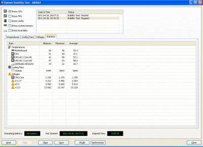

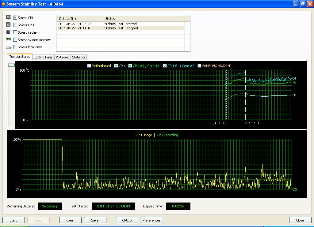

Első lépés megvolt.
Leszedtem a burkeszt, kézrátétellel ellenőriztem a cpu borda hőmérsékletét.
Teljesen langyi úgy, hogy az everest 54°C-t ír rá.
Indítottam egy system stability test-et, az indítás pillanatában mag1 97°C, pár ásodperc alatt 99°C, a borda talán minimálisan melegedett, de közelsem meleg, nemhogy forró.Csatolok 2 képet, az első az idle, a második kb 40mp stress után....
No ilyenkor WTF?

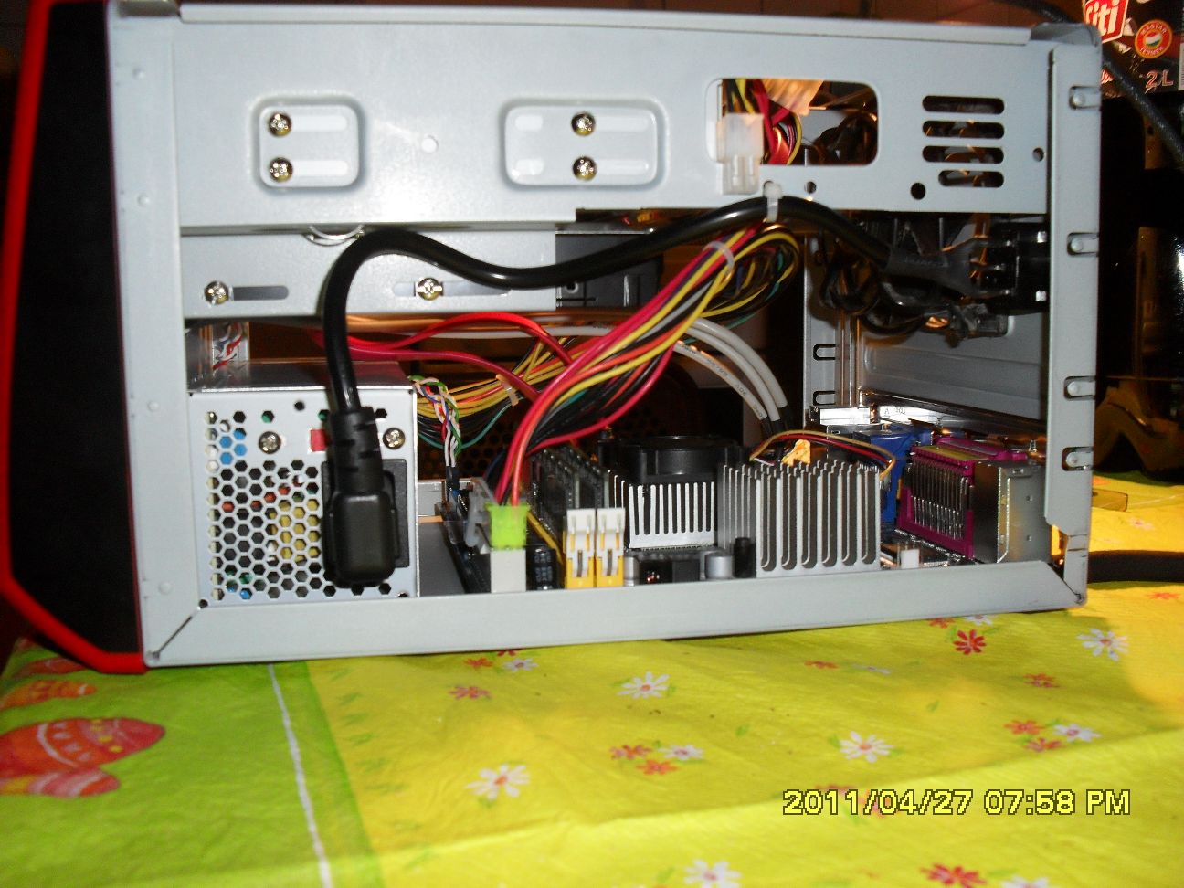

Van egy 80mm-es AC rendszerhűtő benne.
A pasztacsekkoláshoz először szerzek be friss pasztát, igazából nemigen bütyköltem még ilyesmit...
Az újrapasztázás sérti az IPONos garit?A táp valami saját barkács lehet, a bővítőkártya mérete passz. Csináltam képeket, holnap délután felteszem őket.
Egyébként alapvetően nem jött be a házikó.
A hozzáadott rendszerhűtő 2 madzagos, nem jelzi vissza a fordulatszámot. A DVD írót nem lehet gombbal becsukni, mert a fedél rányílik a gombra. Mondjuk dizájnra csillagos ötös, a HDD led a bekapcsológomb körüli kék sáv alját festi pirosra, alapvetően elég hely van benn a madzagoknak. -

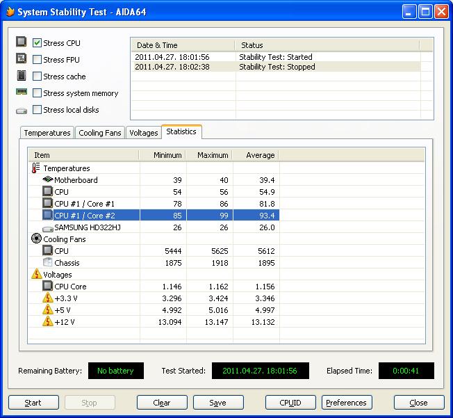

duffbeer
Ez a hőmérséklet nem normális!
Mindenek előtt azért megnézném a paszták állagát!
Ha nem segít:
A lapodon a proci fölött nincs semmi venti, ezért azt ajánlom, hogy a kis 4 centis ventit, ami a chipsetet hűti kapd le és az egész fölé barkácsolj egy 12 centis ventit. Valszeg a CPUra elég lesz, a chipsetre meg vehetsz valami nagyobb chipsethűtő radiátort, ha a gyári kevésnek bizonyul. A házba pedig kell legalább egy db szellőztető venti!Szerk.:
Ja de azt azért feltételezem, hogy az AIDA által írt hőmérsékletről, legalább kézrátétellel, nagyjából megbizonyosodtál! Nehogy csak vaklárma legyen! -

Üdv a topiclakóknak!
Kis segítségre lenne szükségem, de a kereső nem segített...
Szóval a napokban vettem egy ilyen ITX motyót, és a hőmérsékletével lenne gondom.
Ilyen házba került, és sokallom a hőséget.
Aida64 szerint alapjáraton az egyik mag 90°C környékére melegszik, a másik 80°C körül van. A házban 55°C van.
Nem lesz nagyon terhelve, office, web mennek rajta, de sokallom már az alapjárati hőséget is.A kérdésem az lenne:
- Ez a hőmérséklet normális?
- Ha nem, milyen hűtést kellene rárakni, mert IPONt nézegettem, de csak Chipset hűtőt találtam... -
