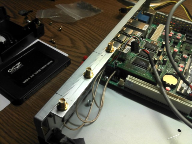

Azért ez már döfi!
Látom vettél bele 3 portos slave kártyát is!
Mennyiért sikerült? Ebay-en vetted??
(Bár nekem valószínűleg csak dísz lenne, mert mindenem WiFi-n csatlakozna úgyis..)Ubi 12.04 szép, meg biztos jó is, csak az a fene WiFi..
Jó lenne, ha tudná a 100mW/20dBm -t is!!
Anélkül sokkal kisebb a térereje és ez pl. 5m-en már rendesen meglátszik a sávszélességen is.. -

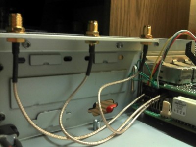

Bár gondolom (félve kérdezem) a harmadik pigtail nálad nincs bekötve, mert csak 2 antennás kártyád van, ezért nincs rajta antenna ugye?? Vagy ki van kapcsolva a gép és csak a fénykép kedvéért tekerted le??
Ellenkező esetben antenna nélkül a kártya rádiófrekvenciás erősítő része meg is sülhet az állóhullámoktól!!#7588 Kitakat: Szívesen!

Szerintem nem egyre gondoltok..
Megpróbálom egyszerűen megfogalmazni..
Amit kérdezel, az szerintem (remélem) az, hogy a pigtail kábelek menetes-anyás végét közös fém házba szerelnéd és arra csavarnád külön-külön a 3 antennát..
Ezzel, nem, hogy baj nincs, hanem ez a lehető legjobb. Ugyanis:
-a pigtailok valójában koax kábelek a 2 végén csatlakozóval. A belső ér a melegpont, a külső harisnya ami elszigetelve, de körülveszi, az az "árnyékolás"
-a koax kábelek árnyékolása (külső fémharisnya) eleve a kártyára dugva is közösítve és testelve vannak..
-a belső ér (melegpont) ami a földpotenciálhoz képest a rádiófrekvenciás jelet vezeti, ezek vannak külön.
-ezek attól nem lesznek közösítve, hogy az árnyékolás közösítve van, mert az aranyozott csatlakozón belül szigetelve helyezkednek el. (rugós tüske)
Namost.. Bármilyen hihetetlen, de mint ahogy a zseblámpaizzót és a "laposelemet" is ha csak egy kábellel kötöd össze, az nem világít, csak ha mindkét pólust külön-külön 1-1 kábellel (azaz összesen kettővel) kötöd össze.
Rádiófrekvenciánál is hasonlóan van:
Az egyik vezeték a levegő, a másik a föld..
Az antenna a légtérbe sugározza a jel egyik "pólusát amit a másik antenna felfog.
Az antennába épített "ellensúly" pedig a föld felé sugároz. Ez minél nagyobb (fém)tömeg, annál jobb.
Valójában azért ez az egész kicsit bonyolultabb, de így érthetőbb szerintem..Nem véletlenül van gyárilag a hátlapi takarókon kialakítva 2-3 lyuk direkt a pigtail-eknek.. (pl. a DN2800MT hátlapján 2, a GSEJT-én 3 perforált lyuk is van..)
Az is fém, az is összeköti az árnyékolást és csak jó.. Nekem is oda van kivezetve és úgy működött a legjobb sebességekkel..Az antennatalpam is a műanyag borítás alatt egy darab vas amibe bele van fúrva a 3db aljzat..
Szóval ha egyre gondolunk, akkor teljesen jó lesz az úgy..

Sziasztok
Volna egy kérdésem.
Ha a 3 antennat egy aluház-ra erösitem, akkor a 3 antennat tulajdonképpen összekötöm.
Nem lesz abbol probléma? -

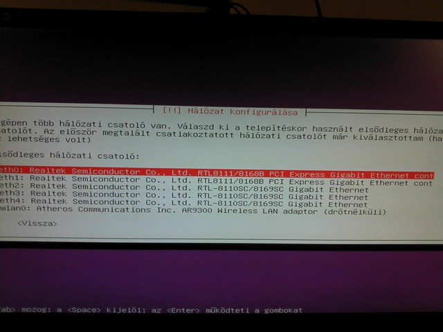

Én is alkottam kicsit..
Elég nehezen élesztettem fel Win7 64bit alatt az AR5BHB112 kártyát, mert alapból is felismeri a Win a kártyát, de amit tesz hozzá illesztőprogramot, azzal nem akar csatlakozni egyik hálózathoz sem (ráadásul csak pár erősebb AP-t lát..)
Elsőre nem is tudtam mire vélni a dolgot, már majdnem kukába került a kártya (!) , mondván biztos ismét valami hibásat sikerült rendelni..
De aztán körülnéztem és találtam hozzá megfelelő drivert amivel úgy tűnik műxik..

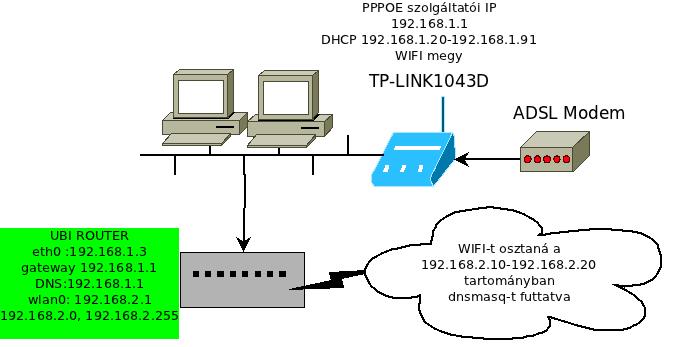

Elkezdtem az ubi routeremet, eth0 megy ping, ssh OK.
egyenlőre csak éleszteném az interfaceket.
A mostani konfig a tesztelés élesztés idejére:
de a wlan0-n megakadtam:
nem indul a hostapd, valakinek valami ötlet??
talán a ath9k modul nem lenne rendesen betöltve???lsmod | grep ath
ath9k 117326 0
mac80211 436455 1 ath9k
ath9k_common 13781 1 ath9k
ath9k_hw 391523 2 ath9k,ath9k_common
ath 19387 3 ath9k,ath9k_common,ath9k_hw
cfg80211 178679 3 ath9k,mac80211,athlspci | grep AR

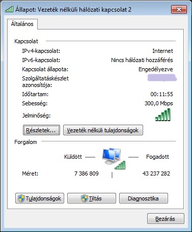

Végre összejött a 300 Mbit - es kapcsolódási sebesség!
Ehhez a /etc/apt/sources.list állományba kellett beszúrni az alábbiakat:
# Adding Ubuntu-Server 10.04 Lucid Lynx repositories
deb http://hu.archive.ubuntu.com/ubuntu/ lucid main
deb-src http://hu.archive.ubuntu.com/ubuntu/ lucid main
# Major bug fix updates produced after the final release of the
# distribution.
deb http://hu.archive.ubuntu.com/ubuntu/ lucid-updates main
deb-src http://hu.archive.ubuntu.com/ubuntu/ lucid-updates main
# N.B. software from this repository is ENTIRELY UNSUPPORTED by the Ubuntu
# team. Also, please note that software in universe WILL NOT receive any
# review or updates from the Ubuntu security team.
deb http://hu.archive.ubuntu.com/ubuntu/ lucid universe
deb-src http://hu.archive.ubuntu.com/ubuntu/ lucid universe
deb http://hu.archive.ubuntu.com/ubuntu/ lucid-updates universe
deb-src http://hu.archive.ubuntu.com/ubuntu/ lucid-updates universe
deb http://security.ubuntu.com/ubuntu lucid-security main
deb-src http://security.ubuntu.com/ubuntu lucid-security main
deb http://security.ubuntu.com/ubuntu lucid-security universe
deb-src http://security.ubuntu.com/ubuntu lucid-security universe
deb http://security.ubuntu.com/ubuntu lucid-security multiverse
deb-src http://security.ubuntu.com/ubuntu lucid-security multiverseapt-get update után már telepíthető a 10.04 - es Ubuntu (Lucid) kernele:
apt-get install linux-image-2.6.32-42-generic-pae linux-headers-2.6.32-42-generic-pae
A grub2 a régebbi linux kerneleket "Previous linux versions" menüpont alá rendezi. Ha nincs monitor a szerveren, akkor kissé problematikus a bootolás, mert ugye egy almenüben levő menüpontot kell megadni default - ként. Erről itt találtam leírást:
https://help.ubuntu.com/community/Grub2/Submenus
A grub2 - nél azt tapasztaltam, hogy a timeout lejárta után várja az enter billentyű lenyomását. Így átmenetileg rá kellett dugnom a bootoláskor a gépre egy billentyűzetet és kétszer meg kellett nyomni az Enter - t (a default menü a "Previous linux versions" és azon belül a kívánt 2.6 - os kernel volt). Monitor nélküli szerverekhez ajánlom a grub-emu csomagot, amellyel távoli gépről bejelentkezve tesztelhető a grub kinézete.

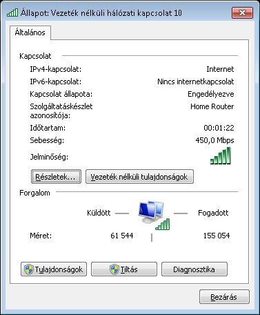

Az adóteljesítmény most már 20 dBm, és az átviteli sebesség NasTester - rel mérve elérte a 9,5 MByte / sec - et! Győzelem! Amikor először próbáltam, nem volt gyorsabb, és a kapcsolódási sebesség sem volt 300 Mbit, de néhány nap múlva újra próbálkoztam, és akkor már jó volt minden! Azóta stabil a 300 Mbit - es kapcsolódási sebesség.

A grub-emu - val megnézve már a kívánt menüpontra áll a kurzor, de a timeout lejárása után nem lép be az almenübe. Ha ütök egy enter - t, akkor megnyílik az almenü, a kívánt almenüpont aktív, de megint enter - t kell nyomni, hogy történjen valami. update-grub majd reboot. A gép várta a két enter - t. Rádugtam a billentyűzetet (de monitort nem!), nyomtam két enter - t, és bootolt a server! Kis idő múlva beléptem ssh - n keresztül, majd
uname - r, és a válasz:
Győzelem! iwconfig wlan0 - ra a válasz szerint a txpower 20dBm! Sikerült emberek, győzelem!!! Hurrráááá! -

Na, rájöttem mi a gond a grub - bal. Telepítettem a grub-emu csomagot, így monitor rákötés és újraindítás nélkül meg tudtam nézni, hogy hogy néz ki a grub menüje:
GNU GRUB version 1.99-21ubuntu3.1
|Ubuntu, with Linux 3.5.0-10-generic |
|Ubuntu, with Linux 3.5.0-10-generic (recovery mode) |
|Previous Linux versions |
|Memory test (memtest86+) |
|Memory test (memtest86+, serial console 115200)Tehát 5 meüpont van, a régebbi kerneleket a Previous Linux versions menüpont alatt (3. menüpont) lehet elérni. Ehhez a GRUB_DEFAULT - ot 2 - re kellene állítani. Rámenve a menüpontra ez látszik:
|Ubuntu, with Linux 3.2.0-29-generic-pae |
|Ubuntu, with Linux 3.2.0-29-generic-pae (recovery mode) |
|Ubuntu, with Linux 3.0.0-12-generic-pae |
|Ubuntu, with Linux 3.0.0-12-generic-pae (recovery mode) |
|Ubuntu, with Linux 2.6.32-42-generic-pae |
|Ubuntu, with Linux 2.6.32-42-generic-pae (recovery mode)Na innen kéne a 6. menüpont, de azt nem vágom, hogy almenü default értékét hogy lehet megadni. Van valami ötletetek?
