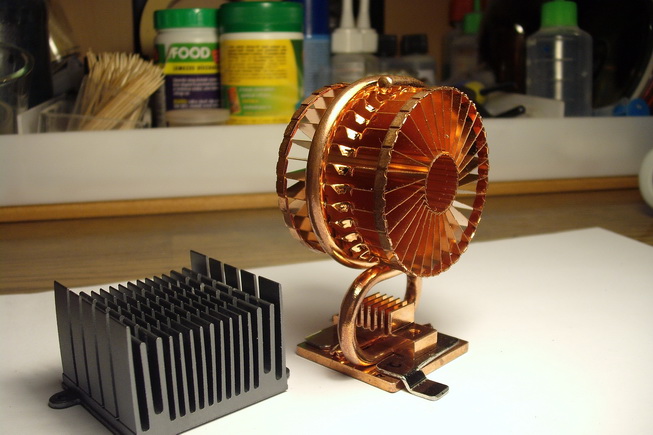

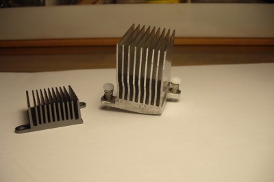

A D525 lapomnak igencsak kezd melege lenni, a szobában 26-28 fok a chipset 65 a proci 59 fok körül mozog minimális terhelésen, csak tölt le 8-10 szálon.
Próbaképp elkezdtem lecserélgetni a bordákat, hátha lesz egy kis javulás.
Itt van 2 kép a régi és az új hűtőről. Remélem beválik.
Együtt van fényképezve az eredeti és az új borda.Elvileg már csak a proci hűtő felfogatásáról hiányzik 2 lyuk.
Hétvégén remélem már tesztelhetem. -
