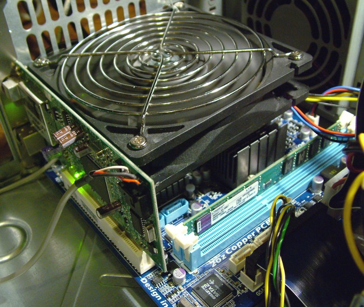

Valahogy gyanakodtam a hűtőpasztára, aztán mikor leszedtem a bordát, kiderült hogy valami nagyon ócska, teljesen kemény kiszáradt szürke kence volt rajta. átkentem Thermalright pasztával. eredmény: a cpu most 50 fok a magok külön 43 fokosak. -10fok
valószínű a chipsetnél isát kell majd kennem. -
