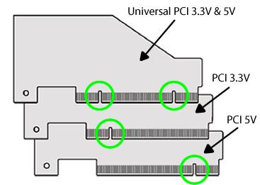

Belemélyedtem egy kicsit jobban (mint kellett volna) és ez sem olyan egyszerű...
Állítólag nem mindegyik riser kártya működik intel chipsettel..
kimásolom a gsejt használatijából az ide tartozó részt:The PCI bus connector also supports single-slot and dual-slot riser cards for use of up
to two bus master PCI expansion cards. In order to support two PCI bus master
expansion cards, the riser card must support the following PCI signal routing:
• Pin A11: additional 33 MHz PCI clock
• Pin B10: additional PCI request signal (i.e., PREQ#2)
• Pin B14: additional PCI Grant signal (i.e., GNT#2)illetve 5V-os kell (nem mindegy hol van a bevágás):
és ugye balra dőlő, nem "hosszanti síkban elcsúsztatott"...stb
Egy próbát megérne szerintem..

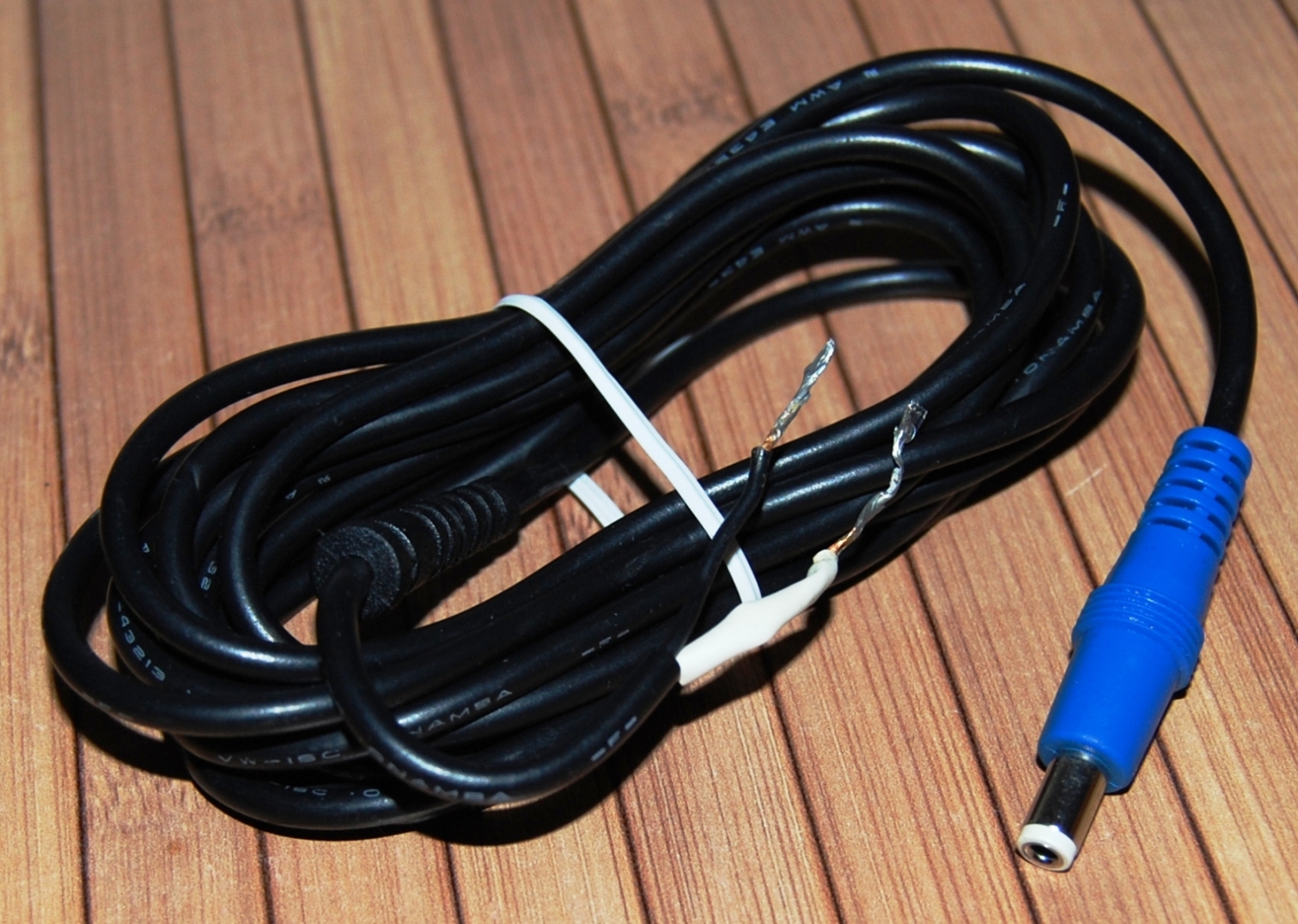

Nem, nem ATX táp...
Ezt vettem...
Levágtam a csatit a végéről, mert ugye 2,1-es furata volt és ráforrasztottam ideiglenesen egy jó 2,5/5,5-es dugót.
Azóta vettem a vaterán egy nintendo tápot, hogy komplett kábelem legyen "öntött" dugóval.
Már le is szedtem a kábelt róla:De bedugom 24 órára, aztán megnézzük mit számol.
