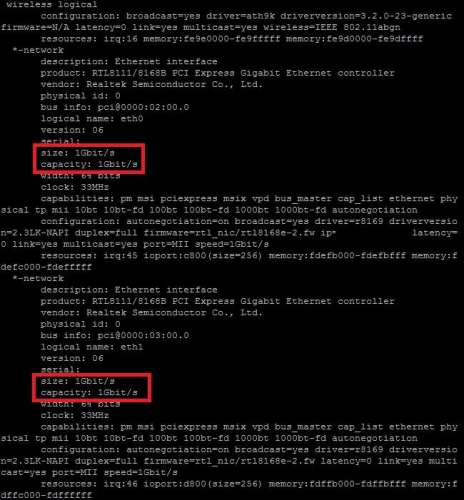

Hat a szerverben nem 100 as halokartya vanamibe a wd my book world II van bedugva.
Egy jetway NC9C-550-LF a szerverlap.
Bar lehet a kabel csak 100 as lenne, bar kétlen egy zöld kábel ugy emlékszem hogy cat5-os.
Na meglesem a kabelt illetve szerver lshw -C networkEzek alapjan a kabel is gb is vagy nem?
