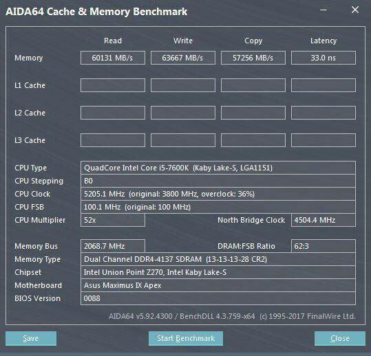

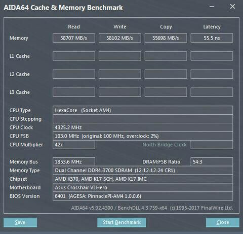

Ahogy látom "A2" nyákos B-die stickek ! A legelterjedtebb tuning-ram típus, Ryzen ram calculator tuti jól fogja ezt modellezni. Corsair-em is ilyen volt, mondhatni, csak az 3600C18-as speccel, de az úgyis tök 8.
Simán tudnak 3600C16-ot szinte tutira. Vagy 3466C14, 3466C16, 3600C16-ba gondolkodnék a helyedben.
Egy-két nap és lesz ram calculator Zen2-höz, bár olyan óriási irányváltozás nincs, annyi hogy még szűkebben képes működni, de az előző gen-hez belőtt ram itt is jól szerepel.https://www.kingston.com/dataSheets/HX436C17PB3K2_16.pdf

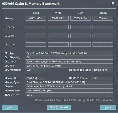

Nem nagyon érdemes tovább feszegetni, inkább egy "optimalizálás" kell. Xmp profil-bol indult vagy teljesen kézzel van belőve ?
Na, megtaláltam, pár hónapja segítettem gyorsba egy Inteles konfigban javítani a ramon.
Semmi magas fesz, simán 24/7 kompatibilis setup lett, szép kis latency-vel és egyenletes write / read-del.
Sőt, még alul is feszeltünk egy pár dolgot, amit xmp instant feltol 1,25-1,3-ra.... Vccio / vccsa, Ram fesz asszem 1,4V lett ahol stabilan húzta ezt a 3600C15-öt.
A srác szerint sokkal jobb lett utána a gépe. Pont, mint Amd oldalon, Intelnél sem a sávszélre kell gyúrni, hanem a latency-t kell lecsökkenteni amennyire csak lehet. 55 helyett 45-re csökkentés meglepő dolgokat tud okozni.[ Szerkesztve ]
