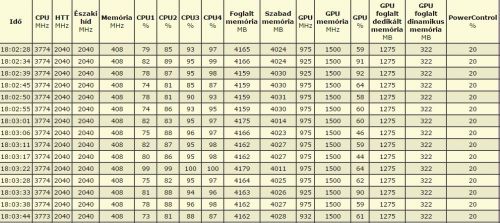

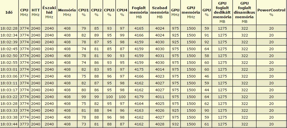

adva van egy Asus R9 270 DCU2OC, ami a korább konfiggal (i5 750 4GHz) 1050 -es mag órajelet tudott, fölé már csak feszültség emeléssel ment. Az újjal (i7 2600k 4.5GHz) viszont feszkó emelés nélkül is megy 1100 -as tempóval, vagy akár fölötte is. Hogy a fenébe lehetséges ez (táp és gépház ugyanaz)...? -

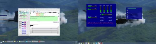

A Win update megy, ugye? Nekem is csinálta a 270em, és minig olyankor, amikor valami frissítés telepedett.
Nézd:
A hőfokjelzős monitoron a kisebb kék kockában is tele kellene lenni szöveggel, és a HDSentinel fülein is lenne szöveg, de amikor elhúztam fölötte az egeret, ugyanígy eltüntek a szövegek...
Újraindítottam a gépet, integrálta a frissítéseket, és megint rendben ment... -

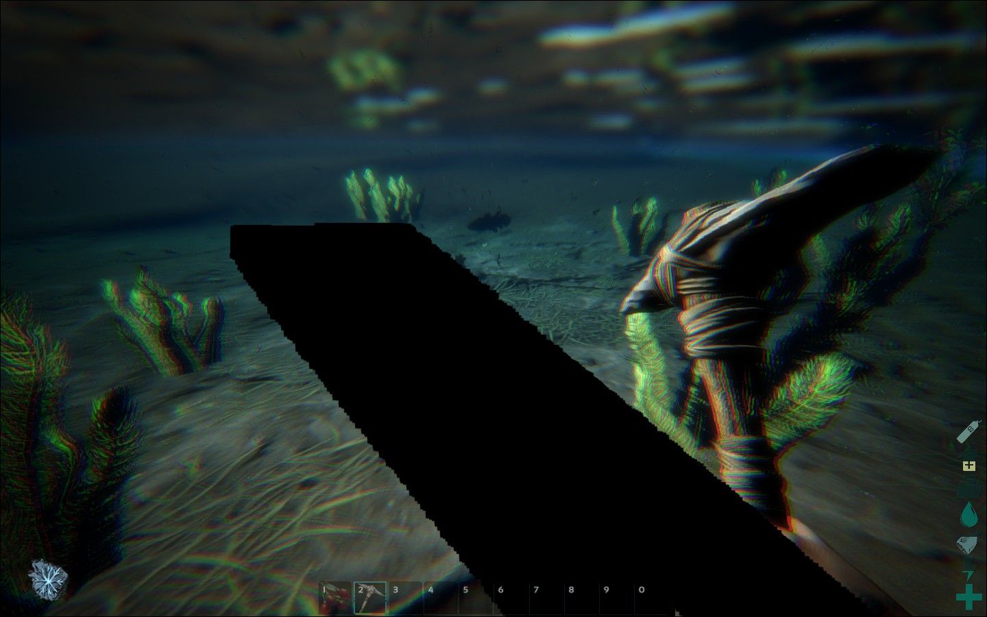

Hello ,olyan problémám lenne hogy játszok valamilyen játékkal és néha bevillan ilyen fehér vagy akármilyen színű grafikai bug ,de csak egy másodperc töredéknyi időre.
Több játékba is előfordult már mi lehet a baj?
Drivert már frissítettem a legfrissebb van,de kipróbáltam a kövi bétát is.
Azzal se lett jobb. Amúgy ez egy Sapphire R9 270x Vapor edition fél éves
