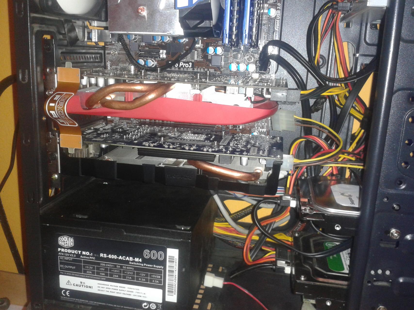

hát pedig direkt megnéztem mégegyszer
,mert sokallottam én is. a twin frozerénél a vbe7-ben ezt írja 210...közben szétkaptam a gépet 2gb-os a matrica rajta,a ramokhoz sajna csk úgy lehetne hozzáférni,ha leszedném a bordát
arra gondoltam,hogy akkor átírom a frekiket viszont a feszültséggel nem tudom mi legyen, csökkentsek kicsit rajta?
ZSOLO76
Sanyi19
#53659
köszi,ez működött
,szétszedés előtt elindítottam megnéztem a "gyárit" és a twin frozerét is kíváncsiságképpen ami most rajta van ott valóban 1050mhz és 1350mhz szerepel a VDDC pedig 125,a twin frozernél viszont már a VDDC 210 ami gondolom 2.1V lenne,most egy kicsit tanácstalan vagyok,lehet tényleg célszerűbb lenne csak átírni az órajeleket.... na gyorsan szétkapom,hátha addig mondtok valami biztatót
