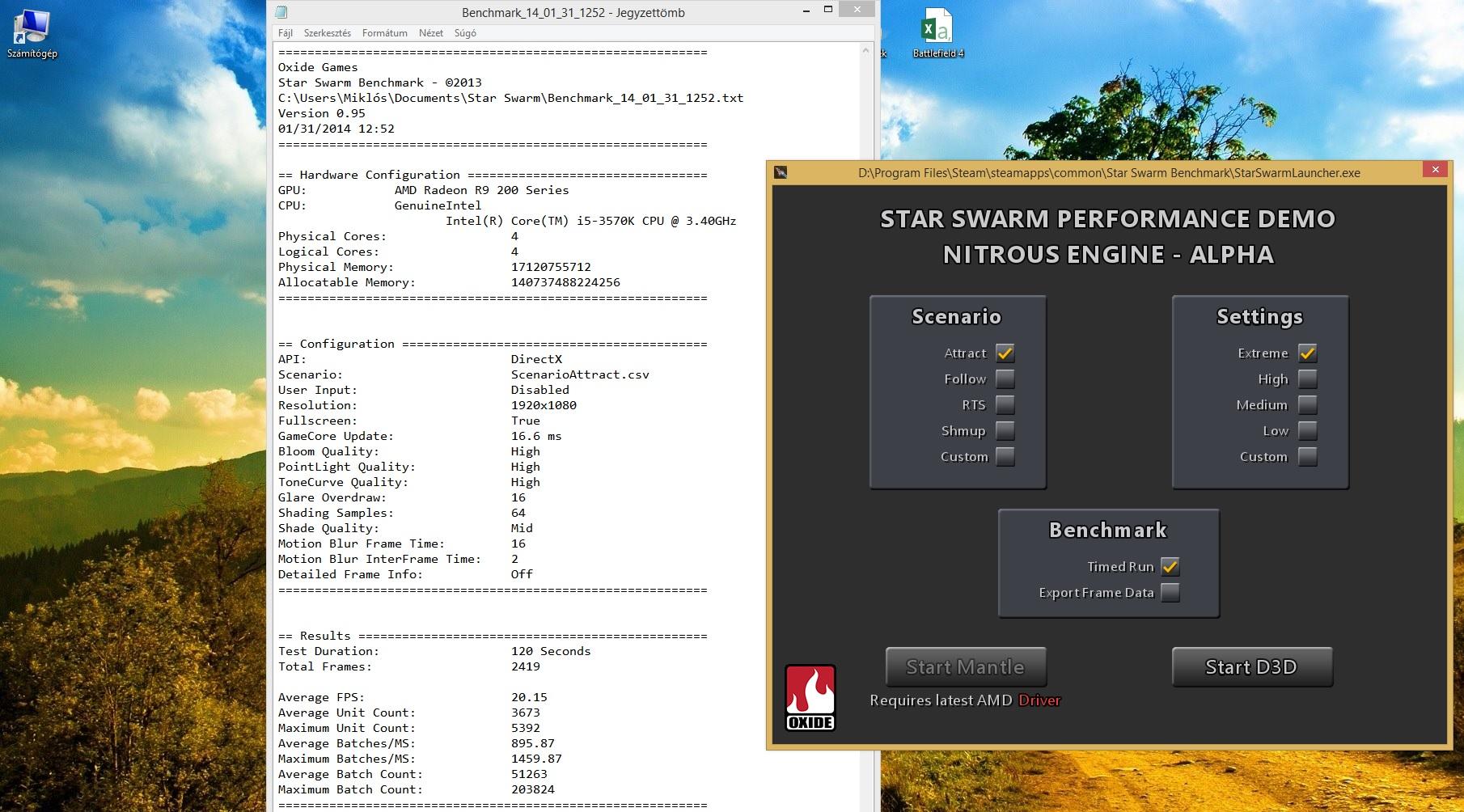

Gaboman
Mantle és eredményei.
Nem semmi hogy a csúcs kártya mennyit gyorsul tőle. -

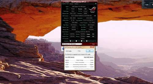

Teece
Toxicomnak ASIC Quality: 72.8%
