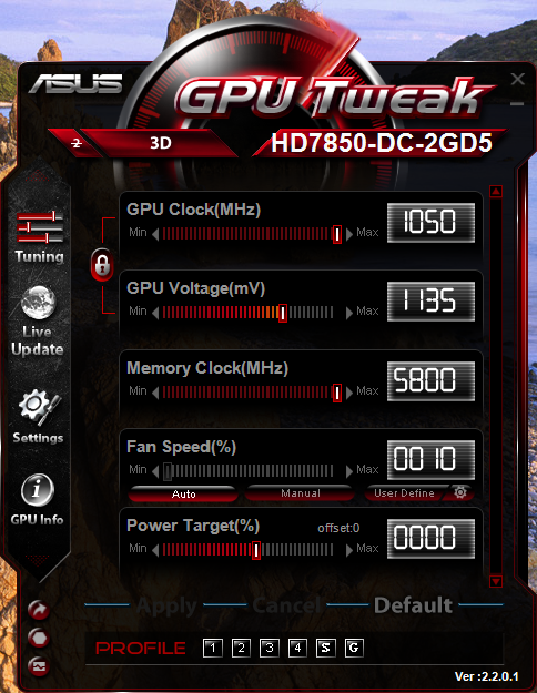

1,135 az alapfesz?
rayoliviero
csucsbicep #16093 üzenetére
A kis lakatot kellett kinyitni.

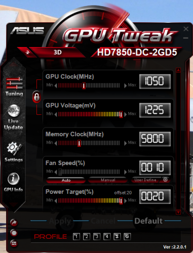

1,135 V-on van most 1050/5800 mellé. Ha a lakat zárva van 1,125-re állítja. De nem értem miért veszi lejjebb, amikor az 1,35 a gyári feszültség, ha jól értem. Ő pedig tuning esetén még lejjebb veszi magának?

Eddig tovább lehetett állítani a feszt? Érdekes.
lowzor
rayoliviero #16091 üzenetére
Azt a kis lakatot ott nyomd ki. Mert asszem úgy az órajellel együtt állítja a feszt.

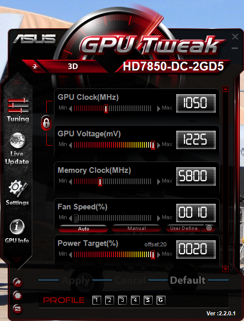

rayoliviero
csucsbicep #16087 üzenetére
Kitoltam, kiírta, hogy offset 20. Így még teszek pár próbát mielőtt visszaveszem az értékeket.
Így a feszültség csak 1,225 és maxon van. Eddig alapon 1,235 volt és még lehetett volna tovább állítani.

De, azt told ki teljesen.

Értem, akkor visszaveszek mindkettőből és ráküldöm a Heavent.
Tényleg, nekem kell emelni power limitet? Nem emeltem,mivel a feszhez nem nyúltam.

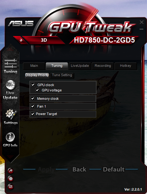

rayoliviero
Tomix24 #16079 üzenetére
Tényleg, végre megvan.
Köszi szépen. Jól elrejtették...
Ez black screen hiba volt?
Tegnap futtattam vagy fél óráig a Heavent és elsötétült a képernyő egy pár mp-re, utána még visszajött a Heaven egy pillanatra, de nem ment tovább, hanem rögtön újraindult a gép. Kékhalált nem nyomott.
Hang nem tudom, hogy beakadt-e, mert hangfal ki volt kapcsolva. De magától újraindult, nem nekem kellett. -
lowzor
rayoliviero #16078 üzenetére
Kapcsolgasd az Advanced módot többször ki-be. Van akinél csak sokadszorra jelenik meg.
karesz501
szerk.: a hatszögben váltasz advanced módra, utána megy a tuning
hoppá!
és van újabb verzó is, 2.2.9 -nél járnak, egy próbát megér az is
Tomix24
Alul balra van az a 3 piros köröcske. A csillag formájura katt 1x, ekkor jelenik meg a rejtett opció. Ezután Apply és várj 15 másodpercet.
lowzor
rayoliviero #16073 üzenetére

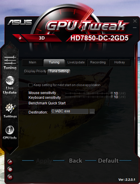

itt nézd:
Ujabb verzióban lehet, hogy a tune setting fülön belül van.
csucsbicep
Pedig, ha jól csinálod működnie kellene. Újra indítja magát és már fel is oldja a határokat.
lowzor
rayoliviero #16071 üzenetére
De Advanced módban jelenik meg a Range Enhancement a beállításokban. Azt bepipálod és lehet majd 1050 fölé húzni.

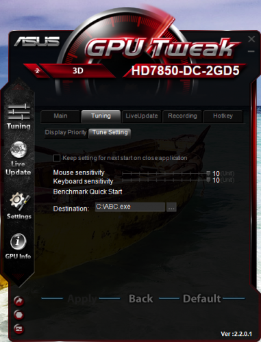

rayoliviero
lowzor #16066 üzenetére
Próbáltam advanced módban is. Ott is ugyanúgy 1050/5800 a max. Hagyom így.

rayoliviero #16040 üzenetére
Advanced módba kell tenni a Tweak-et. Ott lent egy baloldalt egy ilyen kis ötszög alakzatú ikont kell megnyomni.
Én MSI Afterburnerrel húztam.
Nekem engedte simán. -

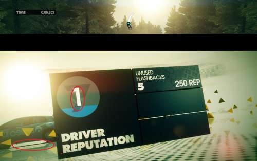

Vhogy durva körkörös hullámvonalak jelentek meg minden textúrán, ezért ez élek is recésebbek, az árnyékok is fűrész szerűbbek.

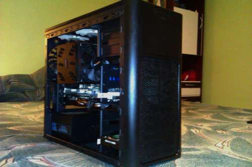

- = Zk = -
én ezekkel neveznék. telós képek sry....
jah, sry a kábelmenedzsmentért, ma vettem másik tápot, egyelőre csak "beszórtam" .... -
lowzor
rayoliviero #16025 üzenetére
GPU Tweak-ben kell feloldani, hogy tovább lehessen húzni. Szerintem az 1050 tuti stabil, annyit minden 7850 tud alapfeszen.
