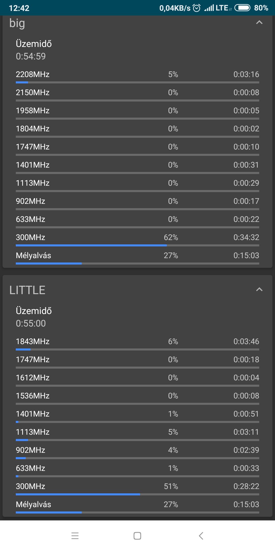

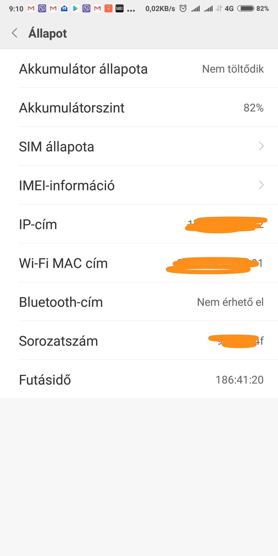

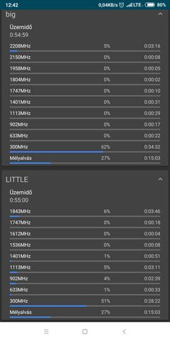

ktommy91
#12731
1, mért linkelnék valótlan képet már ha erre célzol!
2, akkor más kernellel miért nem jelentkezik ez az úgynevezett timer freq BIG! Ha szerinted ez csak bug akkor a többi kernelnél is így lenne!
De mivel meglátszódik a fogyasztásban is így nem lehet BUG.nak nevezni, mivel min. 1,5.órával kevesebb SOT.jön ki így hogy nem megy aludni a cpu!3, direkt nem szaroztam, hanem diszkréten fogalmaztam, és olyat se írtam hogy én jobbat tudok csinálni, szerencsére van elég nagy választék, és van közte pár ami nagyon jó, tehát van más választási lehetőség.
4, veled az a gond hogy bármilyen negatív kritikát írnak a munkádról AZONNAL LEHARAPOD az ember fejét! Ahelyett hogy utána járnál a problémának, múltkor is mikor az OTG.hibát jelentettem neked akkor is majd le szakítottad a fejemet, de érdekes módon az elötte lévő verziódban még működött, és a következőbe is, tehát mégis csak elcsesztél ott valamit, ahelyett hogy meg köszönnéd a hiba jelentését inkább leharapod az ember fejét!
No részemről zárom a témát.....
ktommy91
DroiDMester
#12723
Egyrészt EBBŐL A KÉT KÉPBŐL SEMMI SEM DERÜL KI. Másrészről pedig a 300Hz timer freq összeszarja a CPU statot, szóval ezek nem valós adatok. Harmadrészt pedig CSINÁLJ JOBBAT MIELŐTT NAGY BETŰVEL SZAROZOD MÁS MUNKÁJÁT.
