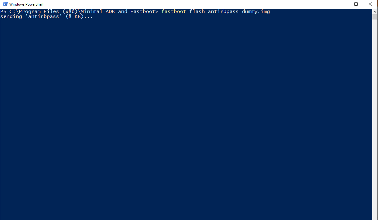

Adott egy Xiaomi redmi note 5 Global miui global 10.3.1 verzióval,ARB-vel egy olyan kérdésem lenne hogy van valamiféle mód arra,hogy vissza álljak régebbi miui-ra?Esetleg custom rom? Segítséget előre is köszi! -

DroiDMester

Nem talált. Már elég régóta PIe-on vagyok,a legfrissebb Pie firmware van fenn,amit találtam. De mint mondtam,a MIUI gond nélkül települ,csak - most már,mert eddig az is ment -,custom romoknál van akadás.
