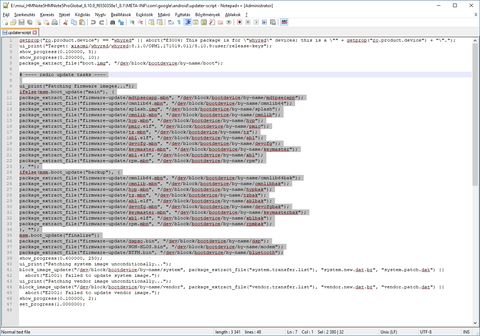

Ez valóban ennyi lenne? A rendes romot nem mertem önmagában ráflashelni, meg mindenhol azt írták, hogy vagy brickeli vagy nem. Neked akkor sikerült végül?
Egyébként jó az akksi idő, de én leginkább a sebesség miatt tettem vissza, illetve amit írtam, jobban tetszett az egész ui
hislah #14679 üzenetére
igen elvileg annyi elég hogy törlöd a zip ben található firmware-update mappát!
elvileg kellene szerkeszteni a
META-INF\com\google\android\
mappában található updater-script fájlt is(törölni ott is a Firmware frissítés sorait) de ha nincs törölve akkor sem történik nagy gond, mert frissíteni nem tudja ha törölted a firmware-update mappát.de mutatom mit kell törölni a updater-script-ből!
ezeket a sorokat kell törölni amit kijelöltem!

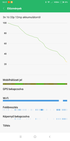

Soha nem ment a Note-om 2-3 napot. Te használod is? (Igaz nekem munkára is be volt fogva, plusz javarészt mobilneten lógtam.)
Max 1,5 naponta tölteni kellett.Ami miatt váltottam mégis : type C, jobb kamera szenzorok, elől ugye nem Omnivision (Gcam pipa), bl nyitás azonnali.

31% és valamivel több, mint 24 óra készenlét. Amúgy én a fotós képességeivel is elégedett vagyok, bár az is igaz, hogy totál amatőr vagyok a fotózáshoz és ritkán is lövök képeket. Ehhez a jó sothoz az is kellett, hogy majdnem végig wifin volt. Nekem eddig messze ez a legjobb telefonom, de az is igaz, hogy nem szoktam százezreket egy mobilra költeni
