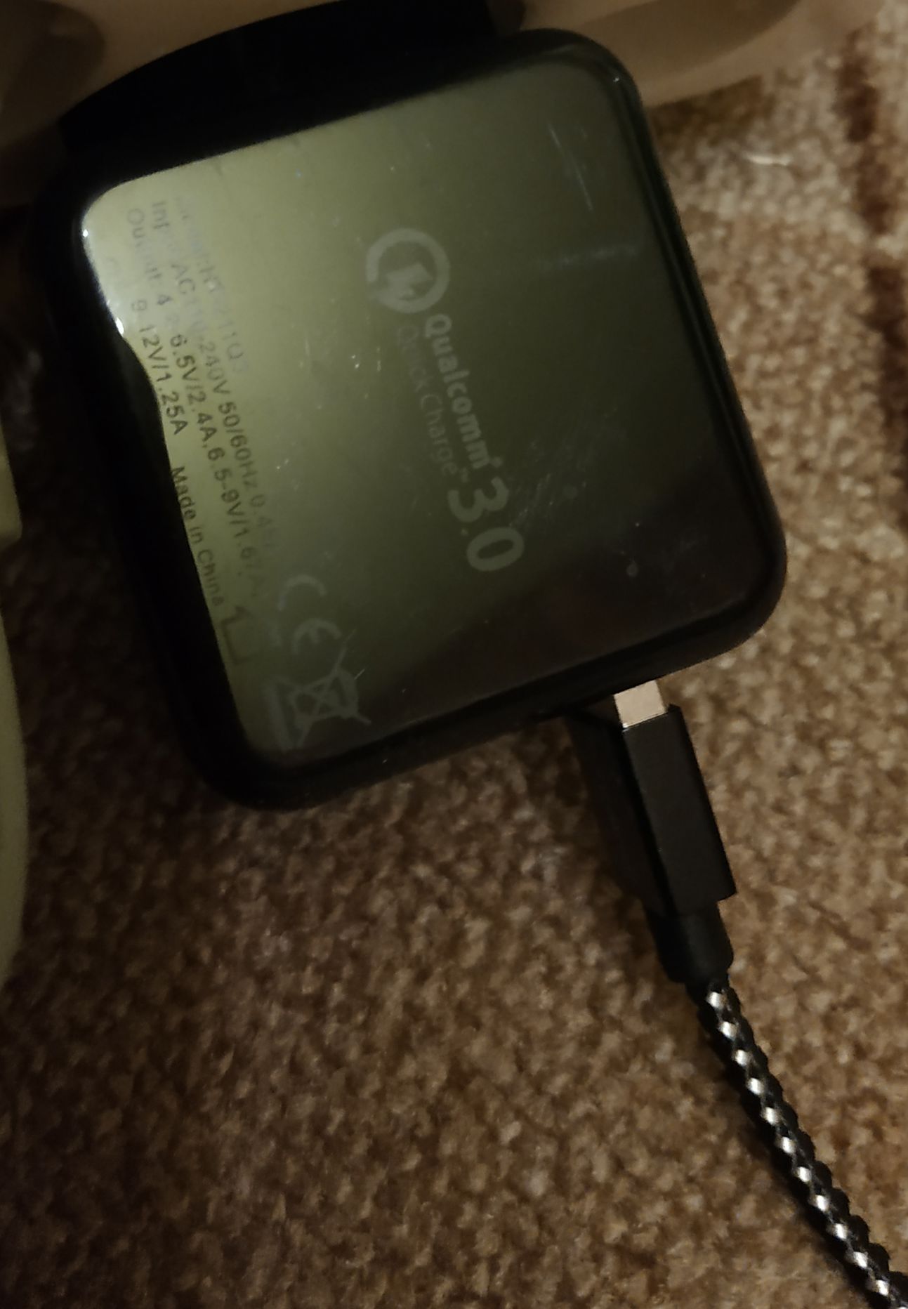

Hogy te mit össze nem kínylócc ezzel a QC töltéssel! Tudod 1átalán hogy hogyan kéne működnie?
Megnyugtatlak a NOTE5 QC töltésnél a pont annyit tud amit írtál 12-13W ot! az fölé a büdös életbe nem fog menni, amúgy is a MAXIMUM feszültsége is korlátozva van nála 9.Voltra!
QC3 nak meg pont ez a lényege hogy finom léptékben(200mV) tudja szabályozni a feszültséget, és a teló töltő elektronikája törekszik a lehető leg nagyobb áramerősség elérésére a lehető leg kisebb feszültség mellett!
QC3 nál nem is fogod látni 7.Volt felett a töltést mert 6,4-6,6Volt és 2-2,2Amper a plafon a NOTE5.nek ettől nem fog feljebb menni!
trouble
Kolondrum #14902 üzenetére
Jelenleg sz@rt sem ér !
Kípróbáltam kikapcsolva, gyakorlatilag ugyanúgy tölt mint a gyári töltő!
Mint mondtam, nem áll diagnosztika a rendelkezésemre!
De mint egyszeri user, vettem egy QC3 töltőt mert a teló elvileg tudja ezt a módot,
de a gyárilag kapott töltő nem képes QC3-ra,ok, ezért vettem a BlitzWolfot!
De hiába mert nem tudja gyorsabban tölteni(még rapidban sem)!
Csalódás, ennyi !
Ja és gondolom nem a BW tőltő hibája!
Vagy csak én gondoltam túl ezt a gyorstöltés dolgot

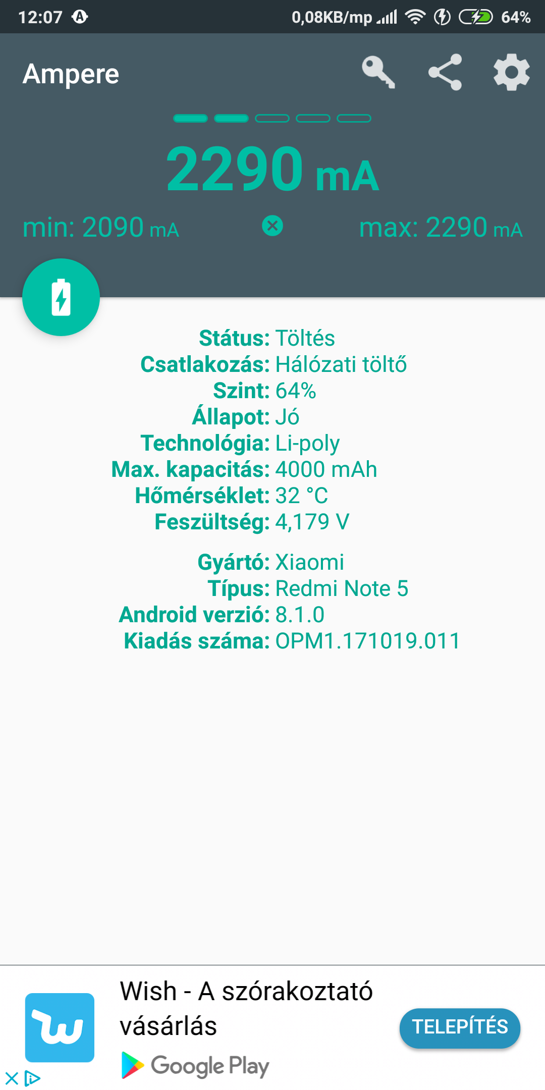

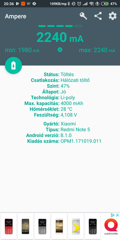

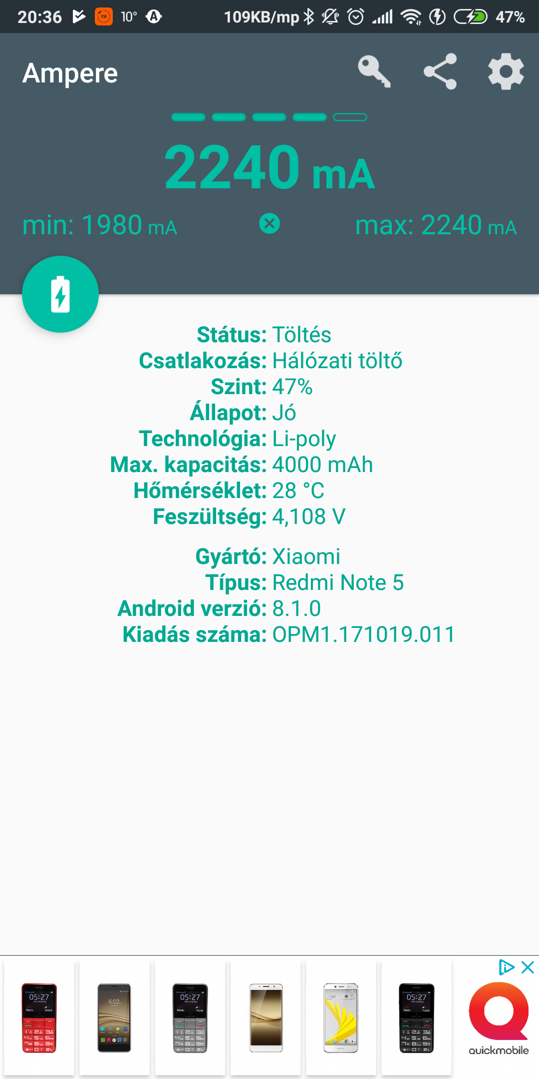

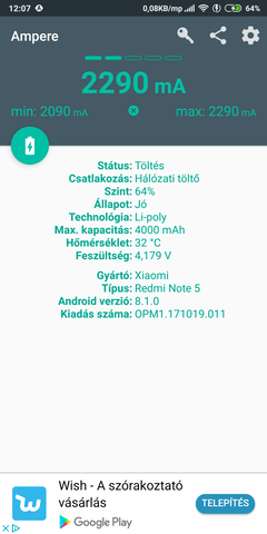

Ezt most nem tudom megmondani neked, mert 90% az akku, és bármilyen tóltőn csak 170 mA áramot vesz fel a telefon. De ahogy merül majd megnézem még, és jelzem. Amúgy újraindítani nem szoktam a telefont, csak a heti developer Rom frissítésekor.
UI. Mégis azt hiszem, hogy többször rádugva is megy, mert ha jól emlékszem, amikor a képernyőképeket lőttem a tegnap az Ampere-rel, akkor dugtam fel Qc3-ra, aztán normálra, s aztán vissza a Qc3-ra. Gyorstöltőn 2,2A, a normálon 1,4 A volt. A "normál" amúgy valamelyik telefonunk gyári 2A-es töltője.
A helyedben kipróbálnék egy Qc3-at. Az enyém GB-ről vagy Aliról van, azt hiszem valami 8$ volt -
ati2
Kolondrum #14074 üzenetére
Nálam a GS 10.0.1-es is hasonló, Ampere-vel néztem:
Kb 70%-ig megy a gyors töltés 2300+ mAh-val utána, elkezd össze vissza ugrálni 400-1600mAh-ra és sokkal lassabb lesz mint a gyári töltő... Valami nagyon el van cseszve QC3-as töltő konfigban. Mert ugye a teló mondja meg a töltőnek, hogy mennyi V+A kell. A gyárival kb 90%-ig megy a fix 1800mAh, utána kezd csökkenni, ahogy kell. -
