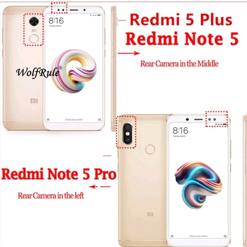

Kérdés volt mostanában melyik telefon melyik. Egy AliExpress eladó küldött ajánlatot üvegre, onnan loptam a képet.
Egyébként full cover üveg teljes tapadással, lehet veszek megnézni milyen. [link]
