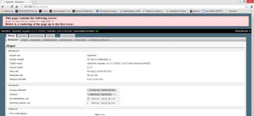

Egy pendrive-ot szeretnék megosztani a router usb portján. Leformáztam a belső formázóval 3 részre, újraindítottam a routert és ezt vágta a képembe:
Alul ez áll:
"500 Internal Server Error
Sajnálom, a szerver váratlan hibát észlelt."Mi ez a hiba?
Valamint hogy tudom megosztani a pendive tartalmát? Egyszerű ftp elérés is tökéletes lenne.
