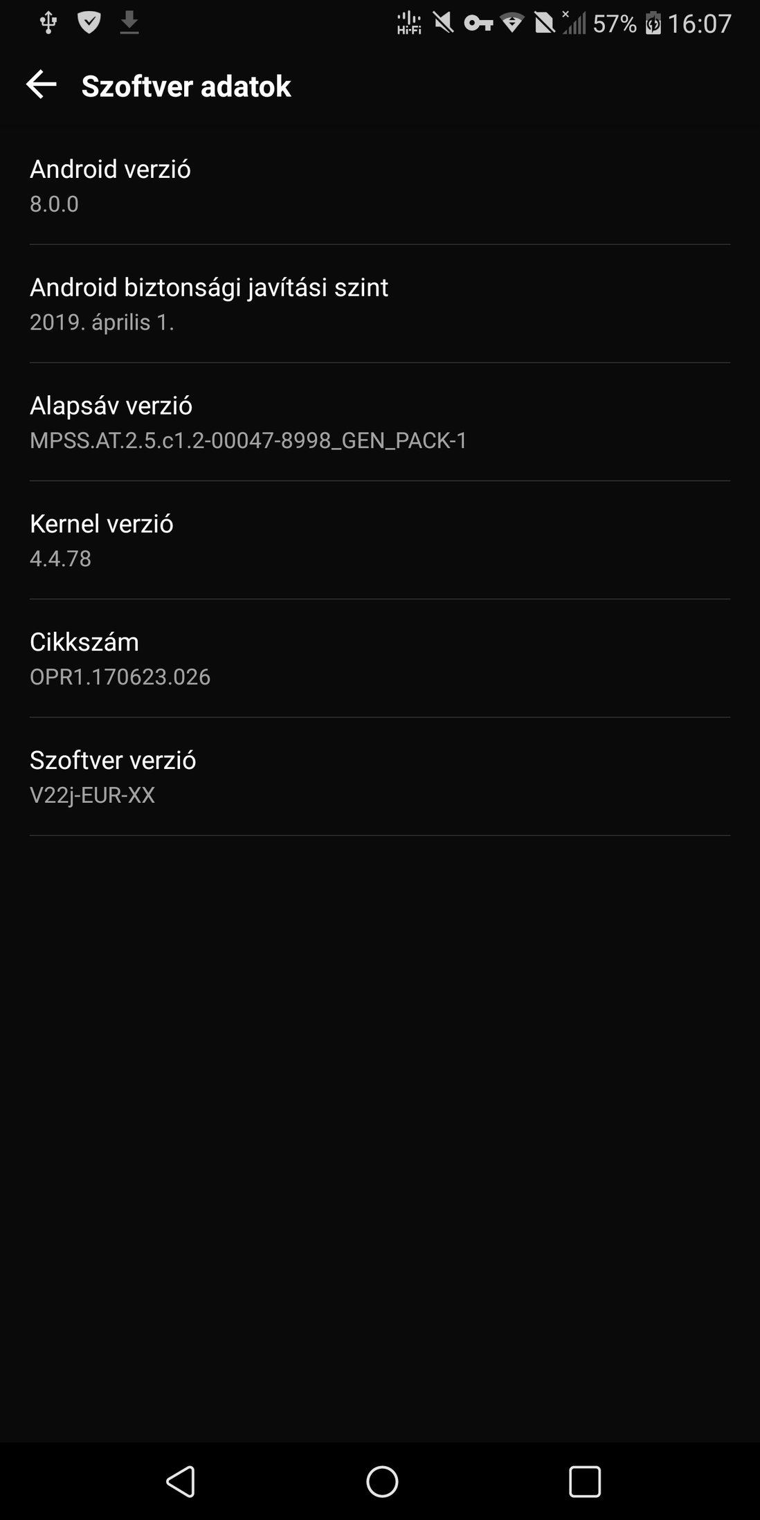

Hogy mennyire más az akku droid 8 alatt, mutatja, hogy a visszaállítás után 7 órával, bekapcsolt wifi mellett 1, azaz egy százalékot esett az akkuszint. A 9-esnél most legalább 10%-kal kevesebb lenne. De figyelem továbbra is, mert nagyon durva a különbség az akkufogyasztás között.
Mikemend
Mikemend #7907 üzenetére
Úgy tűnik, a Dev mód oldotta meg a hibát. Tehát aki vissza akar állni Oreora, Android 8-ra:
- innen kell egy EU-s kdz fájl
- innen kell az USB driver
- utána mehet fel az LGUP Dev módban
- LGUP-ot Refurbished módban kell használni.
Aztán hajrá!
Ja, a wifit nem szabad bekapcsolni az első indításnál, mert különben letölti a 9-es droidot... Tehát előbb offline kell beállítani, majd kikapcsolni a szoftverfrissítést, aztán mehet rá a wifi és adat! -

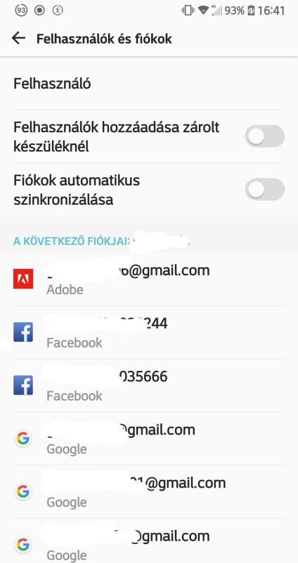

Elég ha ezt a "fiókok automatikus szinkronizálása" részt kikapcsolom?
Pl. 1-2 hónapig nincs ez használva és mikor bekapcsolom, akkor minden mail, messenger üzenet meg hasonlók egyszerre jelennek meg (amiket másik telefonon már láttam mind) -

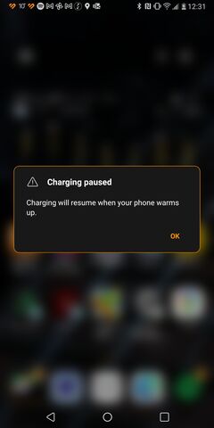

RetepNyaraB
dajkapeter #7813 üzenetére
Itt épp hideg volt neki, de a helyzet ugxanaz. Nem szereti az extrém körülményeket az akkumulátor.
dajkapeter
unravel #7811 üzenetére
Láttam ilyet. 3-4 éve mikor mentünk Horvátországba nyáron. A légkondi nem ment még, de már 5 órája úton voltunk és a szélvédőre tűzött a nap. A telefon masszívan forró volt, alig bírtam megfogni. Töltésen volt természtesen, ment a waze és a bluetooth kapcsolat is.
Megoldás: Le kell hűteni a telefont (ésszel) és utána már tölt. Célszerű kerülni az ilyen helyzeteket. -
