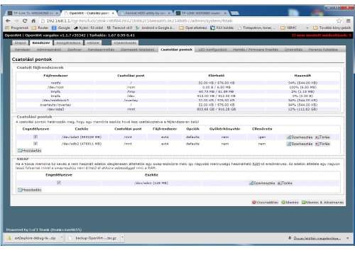

Lacics25
Jóreggelt mindenkinek! Újra belevágnék a második HDD csatlakoztatásának. Az eddig összegyűjtött tapasztalatok alapján a következőket tettem: WDR3600 router, wargalex féle rendszer.
1 TB-os HDD aktív, megfelelően működik.
500 MB HDD a még szabad usd portra bedug.
Webes felületen "sdb" kiválasztva, 1 opcióval formázva. - kész - ujraindítás - Eredmény: 1 TB HDD aktív, OK.
Csatolási pontok - hozzáadás - engedélyezés - Eszköz: /drv/sdb2 (476811 MB) - Fájl rendszer ext4 -csatolási pont - /mnt - mentés - vissza - mindkét hdd engedélyezve
Mentés, alkalmazás után visszaáll az eredeti állapot! 1 TB HDD aktív, semmi több!
Mit rontok el?
A 2680-as hozzászólás alapján kellene /mnt átszerkeszteni? Ezt hogyan tudom megtenni?
Elnézést, hogy ilyen hosszú voltam! -

vargalex
Nem macera. Csak nyilván fdisk-el kell partícionálni, mkfs-el formázni, majd jöhet a következő:
mount -t ext4 /dev/sda1 /tmp/overlay
tar -C /overlay -cvf - . | tar -C /tmp/overlay -xf -
sync
umount /tmp/overlayMajd be kell állítani a Mount Points-nál ezt a partíciót /overlay-ra és mehet a reboot.
Persze me lehetne csinálni webes felületen is, de valami teljesen általánosra kellene kitalálni.
