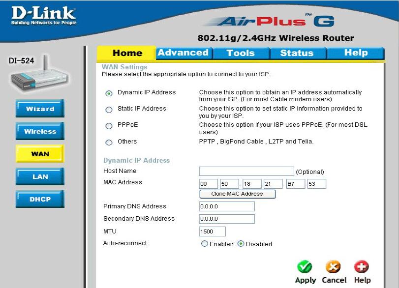

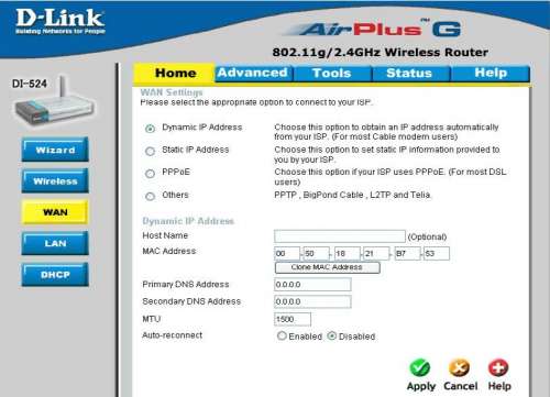

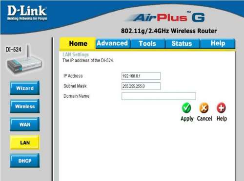

Pjoe69
brumi1024 #2205 üzenetére
Uhh.
Brumi, és VeryByte!
Köszi, hogy segítetek, csak kicsit kínai néha.
Ezért is szeretnék egy kicsit szájbarágós leírást.Miután nekem elég a dlinken 2 lan port, nem akarok első körben a wan tiltás. lan-nak használás témába belebonyolódni.
A seamless, ha jól értem, hogy egy ugyanazon WIFI, és -mint a mobiloknál az adótornyok-, ha mozgok a lakásban az erősebb jelű routerhez kapcsolódik a kliensem. Ez kellene.
Akkor ha jól értem:
-IP más tartományba 192.168.2.1 (gondolom ez megfelelő)
-Wireless fülön SSID, titkosítás módja, jelszó ugyanaz mint a 3600-on. csatorna eltérő.- Itt a Dynamic IP Adress rádiógomb kiválasztva. Ez jó???
-esetemben itt milyen IP kell? A 3600-asé, vagy a beállított 192.168.2.1 ???
-subnet mask így jó?
-összekötöm lan-lan porton a két routert.
-a böngészőmben hogy fogom látni a dlink-et?Első körben ennyi, remélem sikerül majd továbblépnem a válaszaitok alapján.
VeryByte
brumi1024 #2199 üzenetére
Nem feltétlenül. Ha seamless átjárást akar az SSID-k között, akkor a két AP-nak legyen ugyanaz az SSID-je. Csatornában nem vagyok százas, de talán még annak is illik ilyenkor ugyanannak lennie. SSID-t meg azért állítson korábban, mert utána fix IP-vel tudja csak elérni a D-Link-et, mivel másik hálózatban lesz. De nekem mindegy, vagy akár lehet zöld is.
VeryByte
brumi1024 #2196 üzenetére
Mondjuk ehhez először nem ártana valami más IP tartományba áttolni a D-Link-et, mint amiben a WDR3600 van. Utána, ha lehet letiltani a WAN kapcsolatot a D-Link-en. (Ezt nem biztos, hogy lehet, nem ismerem annyira azt a firmware-t.) És letiltani a DHCP-t a D-Link-en. Na és ekkor kell a WDR3600 egyik LAN portját összekötni a D-Link egyik LAN portjával. Ja és persze előtte beállítani a D-Link-en ugyanazt az SSID-t, wlan biztonságot és csatornát mint a WDR3600-on.
