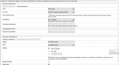

a force 40mhz mode -ot pipáld be!
azt jó lenne tudni, mennyire képes a kliensed wifije (150vagy 300Mbit)
nézd meg az eszközkezelőben vagy a rendszereszközökben a tipusát és keress rá neten -

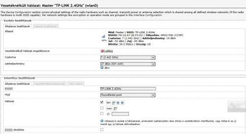

és kliens wifid N-es?
mert ha igen, akkor nincsen jól beállítva, mert 150 vagy 300Mp/s-nek kellene lennie (gondolom közelről próbálod)
luci/hálózat/wifi beállítások mik? -
suste
vadászcsiga #3363 üzenetére
ott valami nagyon nem jól van beállítva
kábelen vagy wifin méred ezeket?
ha wifin, akkor mennyi a kapcsolati sebesség (óra melletti ikonnál)?szerk: DLNA-n hogy mérted egyébként a sebességet?
