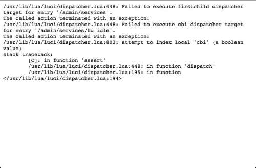

Sziasztok, szerintem vmit elállítottam az ssh beállításoknál, mert eddig ment rendesen, de most ha be szeretnék jelentkezni, akkor miután beírom, hogy rootként loginolok, kiírja, hogy disconnected: no supported authentication methods aviable (server sent: publikey).
Belső hálózatról próbálkozom.

vadászcsiga #3754 üzenetére
ez most nem a hd-idle-re panaszkodik....én nem vágom miez, majd Alex megmondja
nálam sosem volt hasonló, de még mások sem panaszkodtak ilyenekre
ezt dobja, amikor belépsz a luciba? vagy mikor? -

és még mindíg van luci hibád?

én nem látom a hd-idle értelmét, de ez csak a magánvéleményem
1: a normális külső HDD-k leállítják magukat, ha nincsen forgalom
2: ha swap van a HDD-n, akkor a router is mozgatja néha
3: ha transmission-t használ valaki, akkor úgyis folyamatos forgalom lesz (ez a legjobb az egész router torrentezésben) -
vadászcsiga
Nos egy reboot után sikerült luciban letiltani a Suste által ajanlottakat, de a hd-idle nem tiszta inkább megkérdezem mégegyszer minthogy bajt csináljak: azt is ajánlott letiltani ugye?
Az értek 0-ra állítása azt jelenti. -

vadászcsiga #3741 üzenetére
SSH-n MC-vel, vagy vi-al, nano-val tudod szerkeszteni a /etc/config/hd-idle tartalmát. Esetleg bemásolhatod ide is, hogy lássuk, hogy az-e a hibás. Ugyanis attól függetlenül, hogy valamit letiltasz, a LuCI fel akarja dolgozni a config file-t.
a dropbear az SSH, ha esetleg nem tudnád
és a hd-idle kimaradt a listából, de azt meg tudod....ha esetleg tudsz a luciban is lépegetni már, akkor ezek ott is tilthatók a rendszer/rendszerindítás fülön

vadászcsiga #3738 üzenetére
SSH, MC
etc/config/
itt mindegyiket tudod szerkeszteni F4-gyel
azért ÓVATOSAN!
itt hamar padlóra tudod küldeni a routert
amit ismersz és nem használsz, ott szerkesztés, enabled 0-ra átírni, mentés (ami nem biztos azt inább kérdezd meg)ha mindegyik meg van, akkor F10, és a már jól ismert reboot
suste
vadászcsiga #3736 üzenetére
esetleg próbáld meg azt, hogy csinálsz egy mentést a rendszer/mentés alatt (ha eljutsz odáig
utána vagy csinálsz egy hardresetet (10mp resetgomb), vagy a lementett konfigban TC-ben megkeresed az etc/config/hdidle fájlt, megnyitod, és az enable értékét 0-ra átírod (option 'enabled' '0'), elmented a változásokat, majd visszarakod a mentést a rendszer/mentés alatt
ha ez sikerül, és tudsz lépkedni már a luciban, akkor menj el a rendszer/rendszerindítás-hoz, és tilts le mindent amit nem használsz (de csak azokat amikről tudod hogy mi-micsoda....kereső segít itt)ha megy az SSH-zás, akkor ezeket persze megteheted ott a routeren is, és akkor nem kell a mentéssel babrálni...
suste
vadászcsiga #3734 üzenetére
A hd-idle-t Te nem tiltottad a rendszer/rendszerindításnál?
Vagy próbáltad esetleg törölni a rendszer/szoftver-nél? -

vadászcsiga #3728 üzenetére
Úgy tűnik, hogy a hd-idle configgal van gondja.
