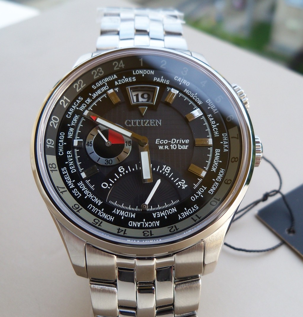

AW1030-50H
Li-ion akku van bennük, nagyon tévesen kapacitornak nevezik az órások is. Úgy néz ki, mint egy gombelem, esetleg a szerkezethez illő plusz érintkezőkkel van ellátva, 10-15-20 évet kibírnak.
Márkaszervizben olyan 15 körül van a cseréje (megnéztem, a Citizen szervizben 12-től indul a csere), de arra kapsz garit és biztos hogy nem egy évek óta raktárban álló alkatrész lesz, ui. ezeket a teljes lemerülés nyírja ki.
Vehetsz ebay-ről és társairól jóval olcsóbban alkatrészt, akkor abban viszont benne van a fenti lutri. -
