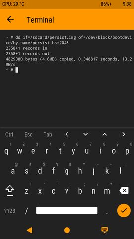

trebrona
Az úgy történt, hogy feltettem valami romot szokásos módon TWRP-vel. Bootloop. Ezután szokásos rendberakás fastboot MiFlash. Indul a gyári rom, csak éppen nem működik sem a wifi, sem a bluetooth. Find Device storage corrupted. Your device is unsafe now nálam is megvolt.
Gyakorlatilag ugyanazokat próbáltam ezután, mint xabolcs. Fastboot persist.img flash, nem megy:
Látszólag rendben. Format data=>Reboot
MI logo-nál nem megy tovább....
MiFlash, sikeresen lefut, öröm-bódottá, és MI logo-nál nem megy tovább....
Na, akkor legyen EDL mód. MiFlash nem látja. Itt elengedtem, ment a fiókba.
Ez volt decemberben.
Közben xabolcs is hasonlóan járt, így rákérdezett, hogy ugyan a driverek rendben vannak-e az edl módhoz?
Hát nem voltak.
Ezt gyorsan orvosoltam:
Telefon EDL módba, MiFlash azonnal felismeri:
Itt már látszik a remény, majd:
Bootol a gyári rom, és sikeresen el is indul.
Ezután ugrik a majom a vízbe, beállításoknál VAN WIFI!!!
Kapcsolódik is:
Ezután működik minden ismét.
Majd ment fel a már említett LOS, ami marad is.
xabolcs
A telefon pár hónapos tetszhalott állapota után ...
Hasonloban volt resze a kezem ugyeben levo Redmi 3s-nek is, mult hetvegen.
Ugy indult az eset, hogy a hozza tarsitott Mi Band nem mutatta az idojarast, hanem csak azt, hogy inditsam el az alkalmazast a telefonon. Persze hiaba inditgattam a Zepp Life-ot, nem nagyon erdekelte a karkotot.
Ezen felul pedig tobbszor is ujraindult amikor bongesztem a telefon menujeben.Eloszor a "szokasos" fastboot.sh / fastboot.bat-os modszerrel tettem vissza a gyarit, s legnagyobb meglepetesemre valamit kiirt az indulasnal aztan a beallitasos szertartasnal nem volt egyetlen wifi sem.
Miutan leesett, hogy tenyleg nincs wifi, mert be se tudja kapcsolni, el kezdtem figyelni, hogy pontosan mit is ir ki indulaskor:
A kereso hamar hozta, hogy a persist particio serult, (spoiler: pont mint trebronanal) es a legnagyobb meglepetesemre "fastboot flash persist ....."-tel nem lehet javitani!
Be kell lepni a telefonba es ugy dd-vel (vagy EDL modba lepve MiFlash-sel.
).Eloszor megprobaltam TWRP-t bootolva, dd-vel, de ujrainditas utan sokaig szoszolt a Mi logonal, igy inkabb adb reboot edl-lel ujrainditottam es Windows alol MiFlash-sel "COM portosan" ujra flasheltem a telefont.
3 perc mulva mar vigan booltolt a 10-es MIUI, rendben listazva a wifi halozatokat.
Hogy mitol romlott el a persist particio, es hogy mi a magyar megfeleloje a hibauzenetnek, azt nem tudom.
Marmint a karkotos idojaras miatt LOS helyett feltettem nehany masik ROM-ot, de vegul visszatertem LineageOS-re. Az egyik ROM kifejezetten sok particiot felulirt (a szokasos system es vendor particiokon felul). En arra fogom.
