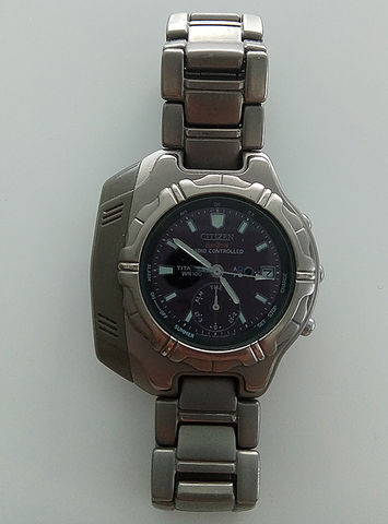

Én a sajátomról tudok nyilatkozni, meg arról a jó pár ezerről amit 1996-óta eladtunk.
1. Én 1996-óta használom gond nélkül az egyik első rádiójel vezérelt Eco-Drive szerkezetes modellt. Még mindig hibátlan. Az eredeti kondenzátorral (
) működik 21-éve.
2. Több ezer elégedett vevő. A problémások legtöbbször fiókban tartották, vagy nem érte elég fény. Olyat aki minden nap használja és csak úgy tönkrement csak néhány ( kevesebb mint 5 ) esetben hallottam.
